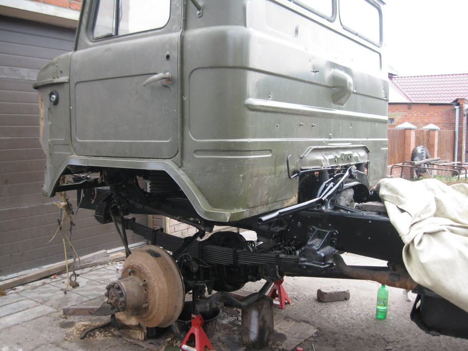

Ладно, бог с ним, со скрипом, поймаю все равно :D

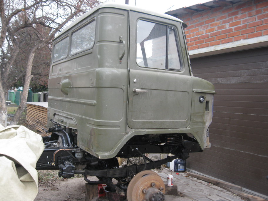

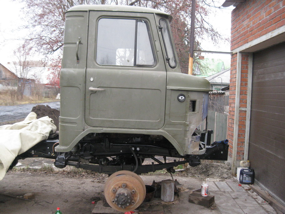

Продолжу отчет.
Кабина установлена...напоминаю, события прошлого лета :D

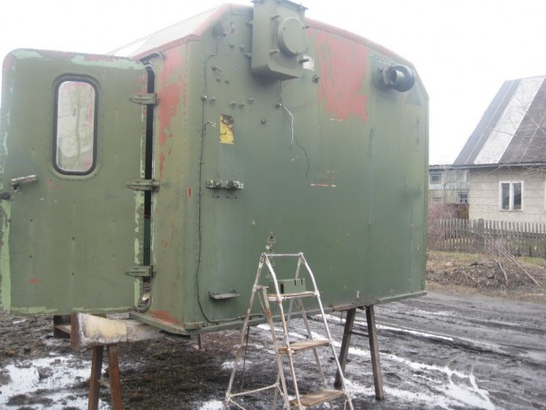

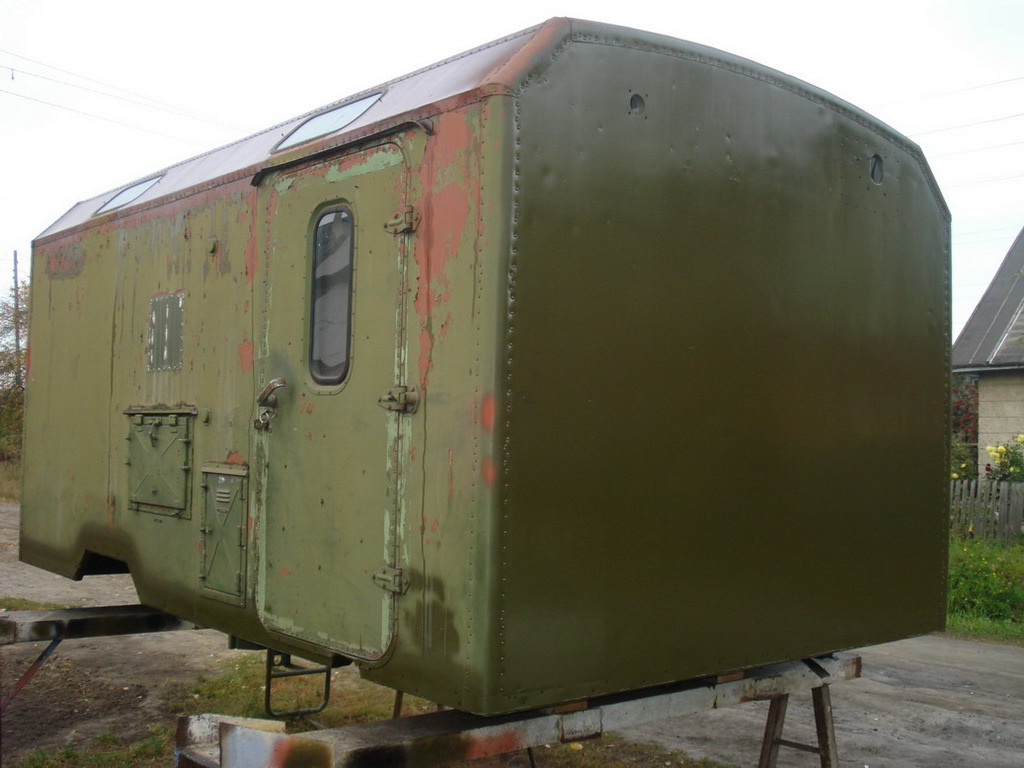

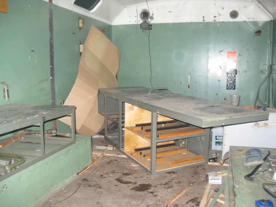

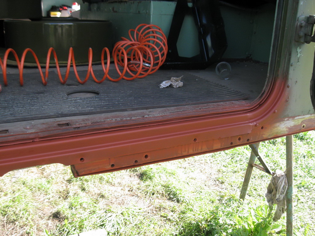

Начал готовить кунг к установке.
Работы запланировал по минимуму, чтобы можно было установить в состоянии, годном для поездок.
Кунг делился перегородкой примерно пополам. Сначала хотел это как-то использовать, но потом передумал.
В итоге перегородку убрал, военную "мебель" демонтировал.

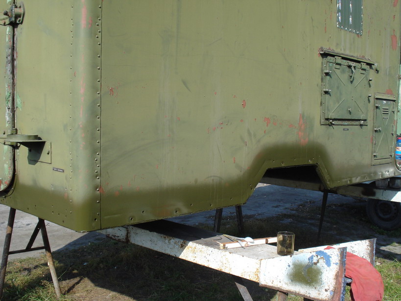

Обработал и покрасил нижние части дверных проемов, полосу по периметру под отбойный профиль. Переднюю стенку тоже покрасил сразу, чтобы постепенно устанавливать на нее все необходимое навесное.

Re: ГАЗ-66-02 "Шоршень" Евгений_НСК

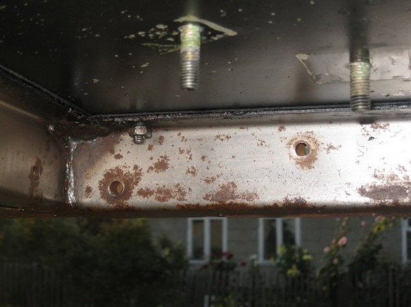

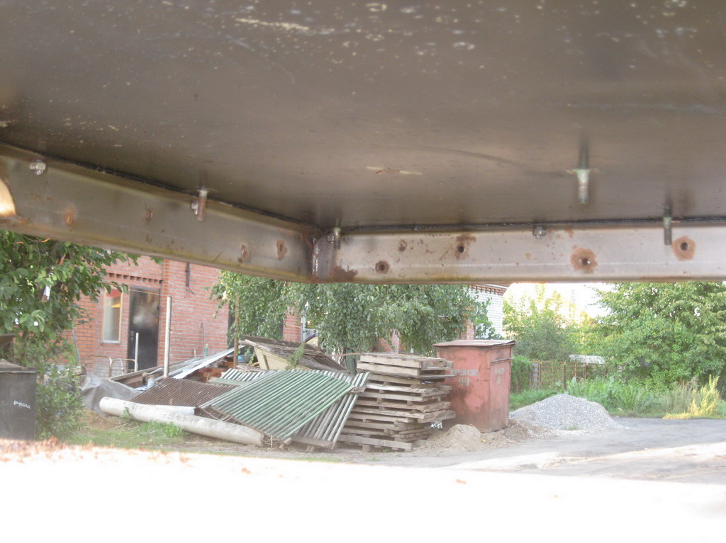

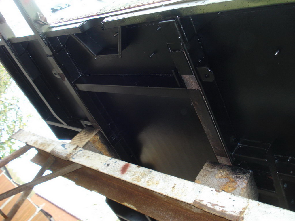

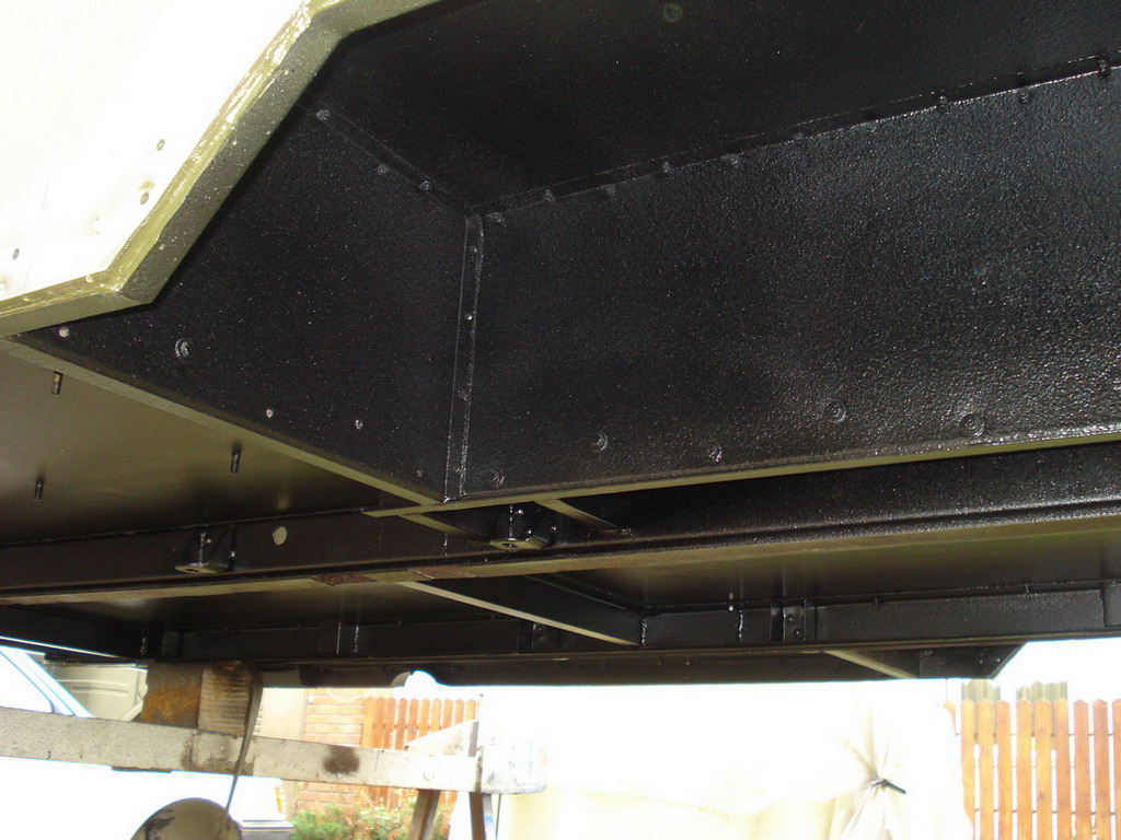

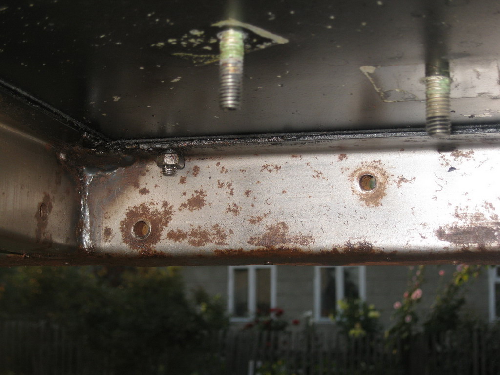

Кунг хоть и новый, но стоял долго, да и металл снизу, похоже, не очень старательно грунтовали-красили.
В смысле, красили без грунта :(

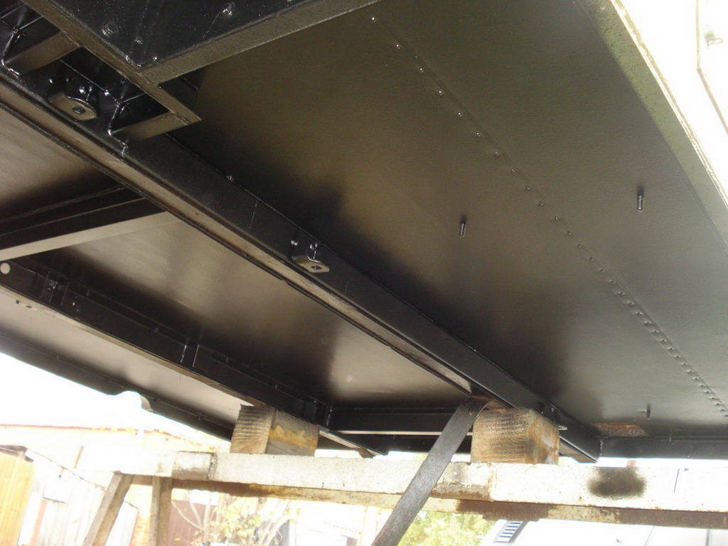

Привел низ кунга в порядок. С металлического каркаса снял краску, обработал преобразователем, загрунтовал, покрасил.
Алюминиевое днище покрыл антикором на два слоя (липкая такая штука). Арки колес обработал антигравием.

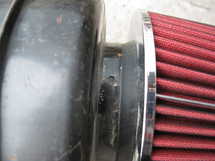

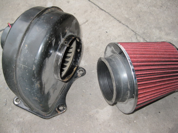

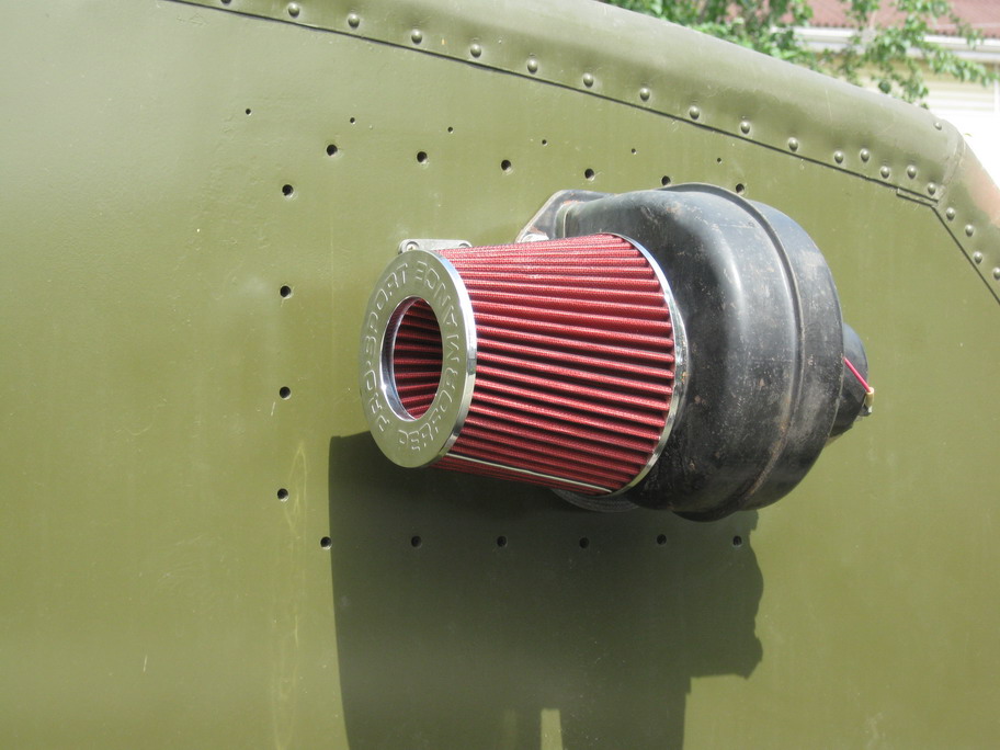

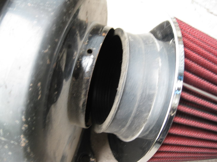

На моем кунге установлена система вентиляции: спереди нагнетательный вентилятор, сзади, соответственно, вытяжной.
Вентиляторы работают отлично, имеют две скорости вращения. На первой их почти не слышно.
Поэтому переделывать ничего не планирую, оставил как есть.
Для защиты от пыли на приточку поставил фильтр нулевого сопротивления :D
По размеру вся эта конструкция четко помещается в защитном кожухе.
Соответственно, фильтр дополнительно крепить не нужно, он прижат кожухом.

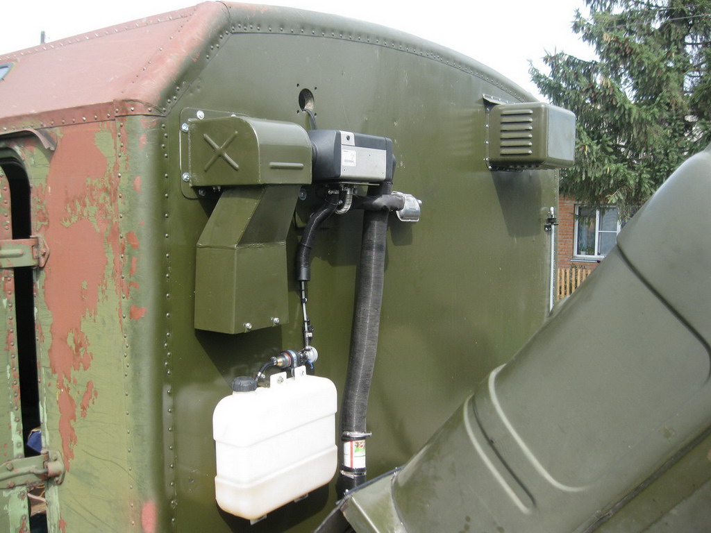

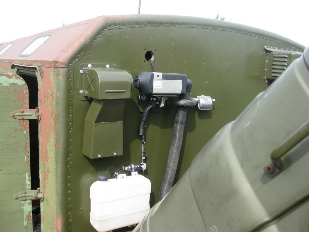

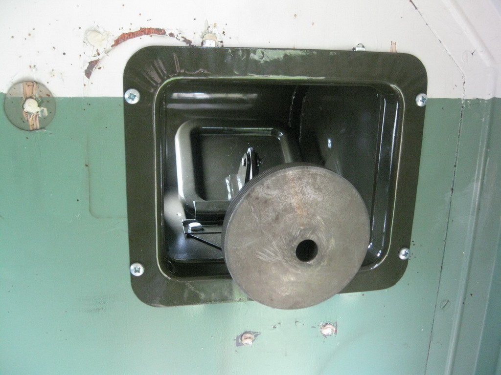

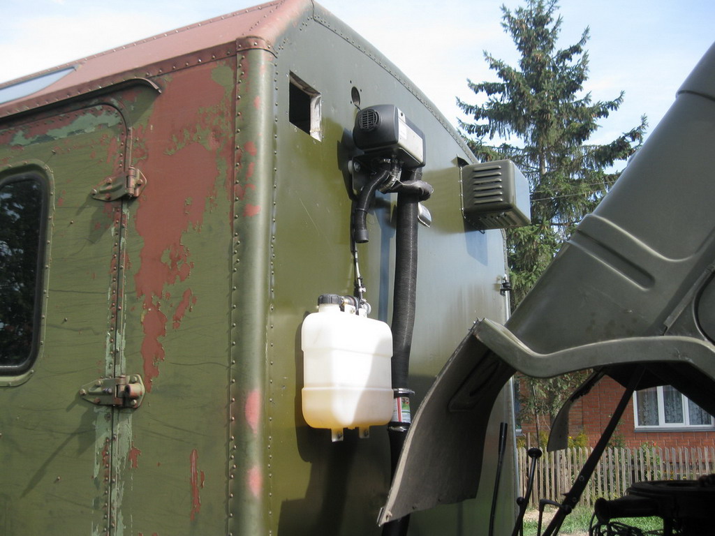

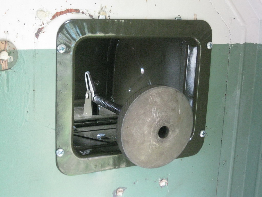

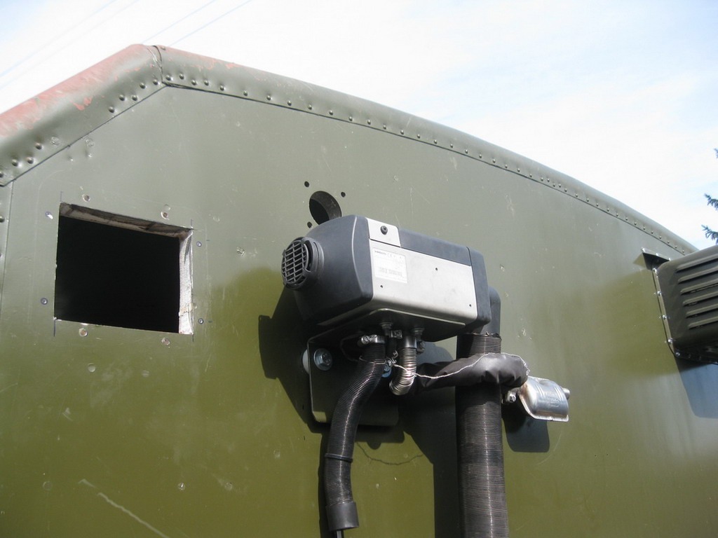

Штатного отопителя на моем кунге уже не было.
Судя по всему, когда-то он стоял внизу кунга. В любом случае он был бы демонтирован :D

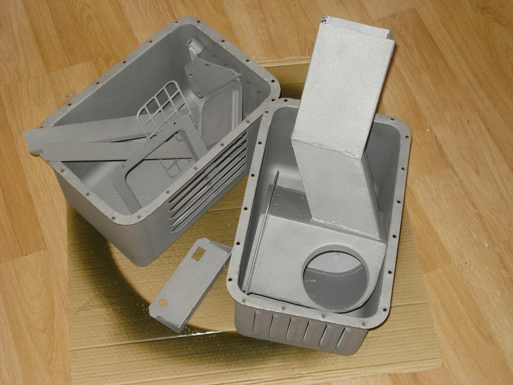

Раздобыл стандартный шибер для регулировки подачи воздуха для отопления. Снят с ЗИЛовского кунга, был ровный, но ржавый.
Привычным способом превращен в новый.
Вырезано отверстие, шибер закреплен, установлен отопитель WEBASTO AT2000ST.
Последний раз редактировалось Евгений_НСК 01 июн 2013, 22:37, всего редактировалось 2 раза.
Сообщения: 1828
Благодарил (а): 1527 раз
Поблагодарили: 353 раза
Принцип работы шибера.
Заслонка закрыта. Воздух на отопление подается только изнутри кунга.
Заслонка открыта. На подачу в отопитель подмешивается наружный воздух.
Открывая заслонку, больше или меньше, можно регулировать соотношение внутреннего и наружного воздуха, поступающего на отопление. Практика показала, что шибер нужно обклеить термоизоляцией - много конденсата в холод.

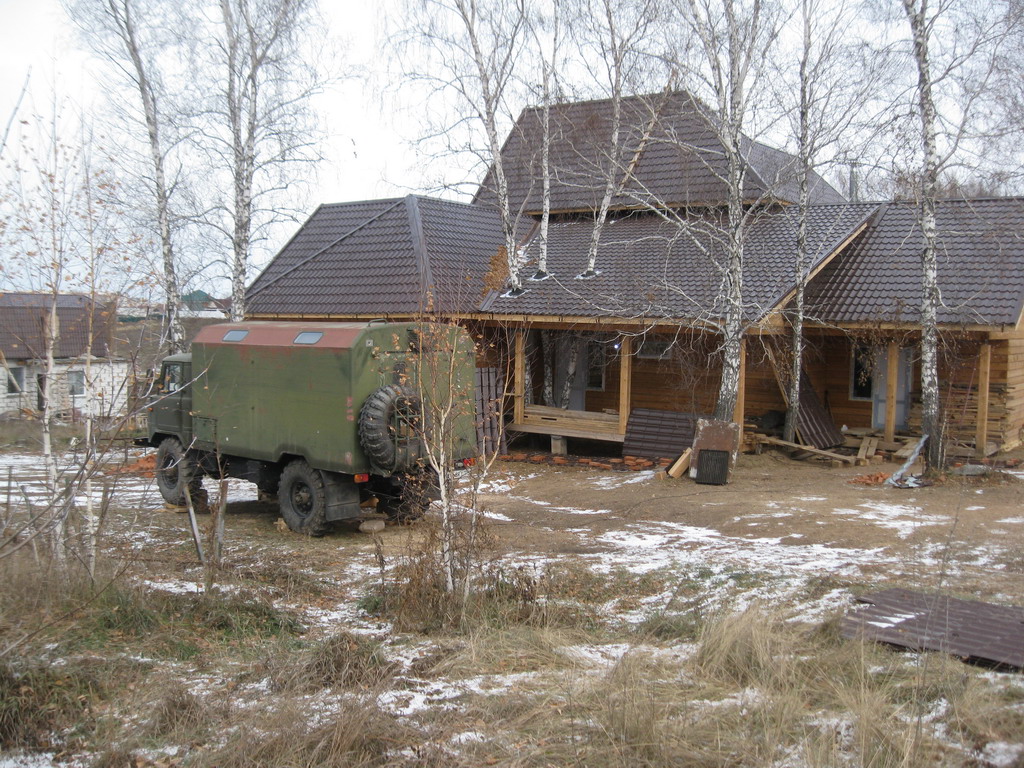

Поделюсь опытом эксплуатации отопителя. Так получилось, что летом я строил дом и мне пришлось прожить около него, в кунге, до глубокой осени. Ночью температура опускалась уже до -10. В дом перебрался, когда запустил систему отопления.
2-хкиловатного отопителя на такой кунг мало, очень долго нагревается, для зимы вообще не будет хватать.
Нужен, как минимум, на 4 КВт.
Для этих целей уже приобретен Планар 44дм.
Далее, отопитель я ставил бензиновый. Так вот, с момента начала его эксплуатации (стало прохладно по ночам), до момента переезда в дом, благодаря нашему "качественному бензину" (покупал на фирменных АЗС), горелка была забита полностью коксом!!! :twisted: И это несмотря на то, что отопитель работал в самом оптимальном для него режиме - на полную мощность и практически не выключаясь. На данный момент он снят, горелка заменена на дизельную, блок управления заменен на дизельный. Теперь у меня 2 КВт дизельный отопитель :D. В дальнейшем, возможно, поставлю его в кабину, как дополнительный.
Продолжение следует...

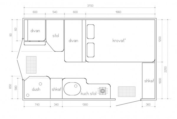

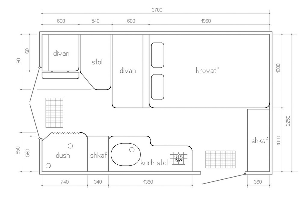

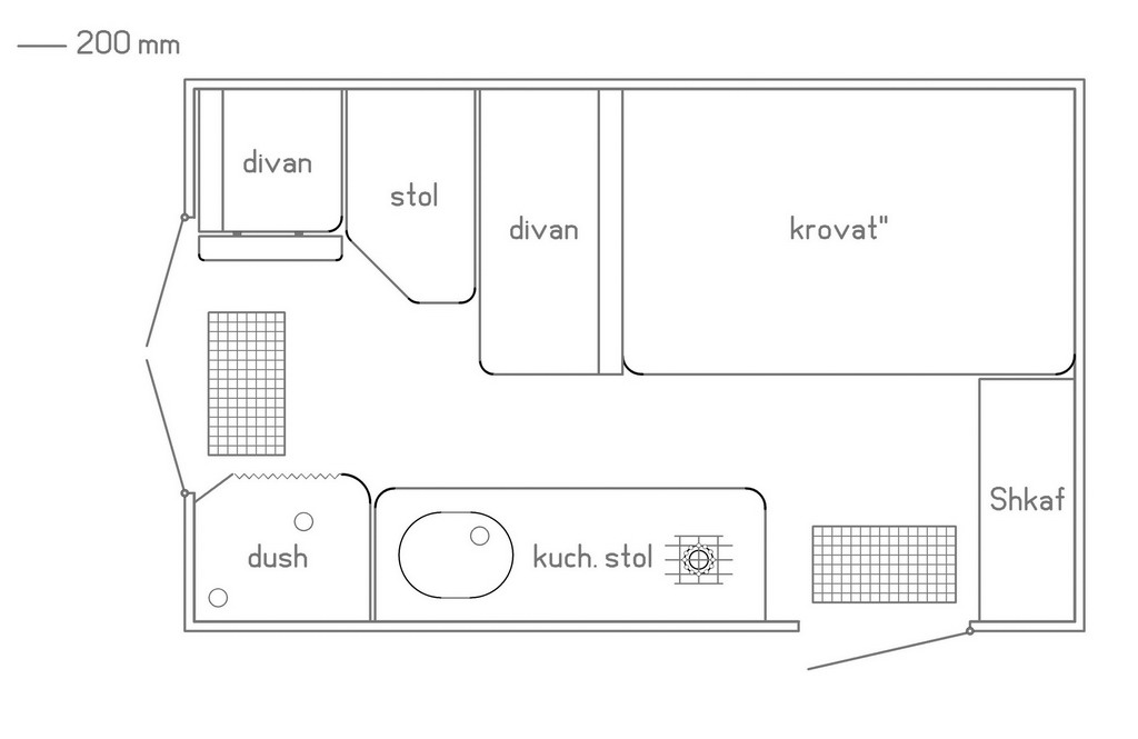

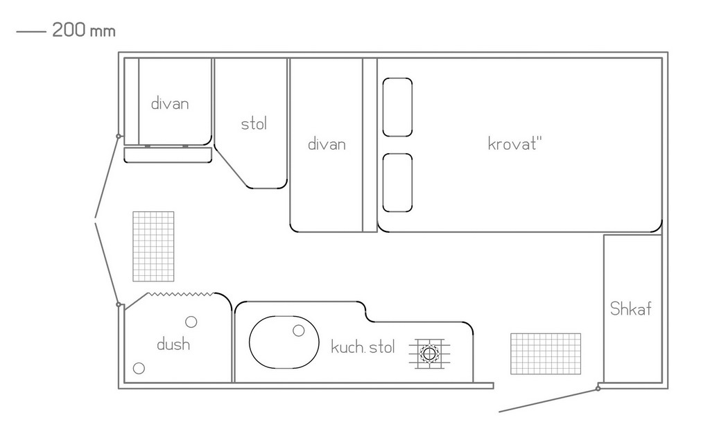

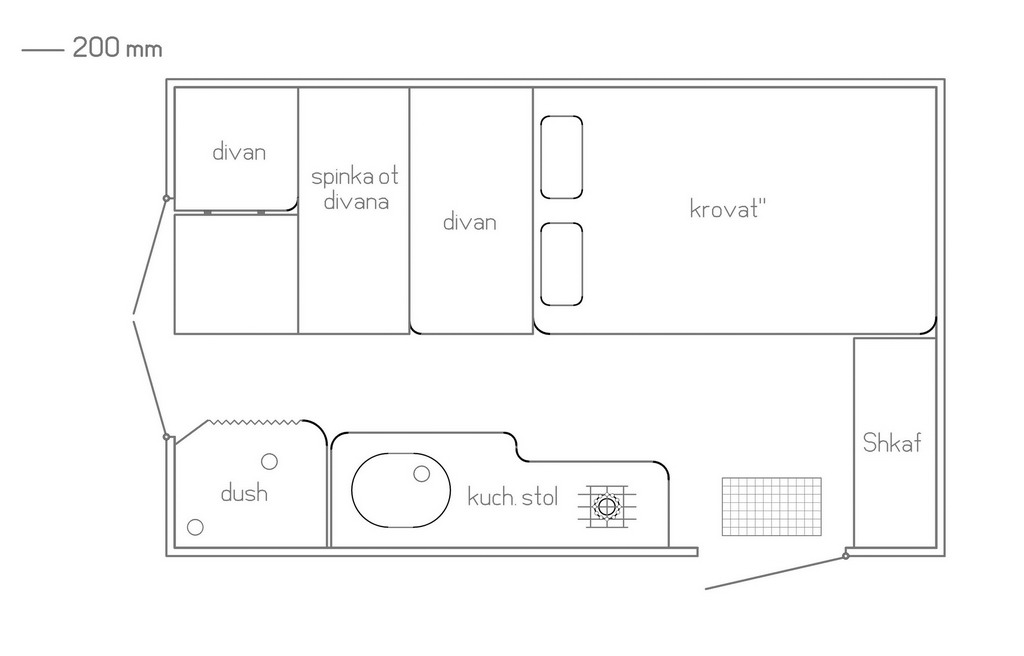

Продолжу. Мысли по планировке кунга. Исходил из своих представлений об отдыхе и личном опыте проживания на природе.
Предполагаемая планировка, с некоторыми различиями в вариантах.
Что касается возможности раскладывать сидячие места, подумываю от этого отказаться в пользу варианта с мед. носилками, предложенный Костя09. Сделать крепления под них и, при необходимости, брать с собой в поездку.
Под кроватью будет большой рундук с доступом изнутри и, через имеющийся люк, снаружи.
Снаружи кунга планирую установить бак-термос литров на 40,из нержавейки, для горячей воды, вернее, для теплой. Подогрев будет БИНАРом, 5 КВт (лежит уже пару лет, ждет, когда ему применение найду). Пример:
Думаю подобрать комфортную температуру воды, чтобы пользоваться просто теплой водой, без смешения с холодной. Управлять отопителем можно обычным аристоновским терморегулятором, настроенным на определенную температуру. Единственно, БИНАР имеет цифровое управление, но это можно обойти. В душе будет гигиеническая лейка (с кнопкой), для походных условий достаточно. Подача воды и в кран на раковине и в душ будет с помощью водяной помпы от подогревателя Вебасто. Эксперимент показал, что напора более чем достаточно, ток потребления небольшой. Конструкция помпы позволяет полностью перекрывать поток жидкости без всяких последствий, при этом ток потребления, естественно, еще уменьшается. Зашел в душ, включил помпу, дальше уже оперативно кнопочкой на лейке пользуешься. Для крана на кухне можно сделать кнопку под коленку. Нажал коленкой - побежало.
Под кухонным столом будет бак -термос для питьевой воды, литров на 30-40, также из нержавейки. Подача воды из него такой же помпой от подогревателя. Чтобы набрать воды для питья, не заходя в кунг - краник, доступ к которому через боковой люк. Там же заливная горловина и сливной кран для полного слива воды.
Над баком для воды планирую расположить небольшой газовый холодильник, вроде должен поместиться. Осталось понять, где и как разместить газовый конвектор. Когда рисовал планировку кунга, про конвектор не думал, считал достаточным наличие воздушного отопителя. Но практика показала, что спать хочется в тишине... От воздушного отопителя будет разводка теплого воздуха по кунгу, в том числе в шкаф на входе и в душ. В верхней части шкафа небольшой вытяжной вентилятор, на случай просушки обуви и одежды. Над плитой, возможно, будет вытяжка. Как ее организовать, еще не думал.
Все это предварительные наброски, до конкретного дела пока не дошло, возможно, будут какие-либо накладки при более детальном подходе. Если есть какие-нибудь дельные мысли или советы-замечания, высказывайте, учту на будущее.

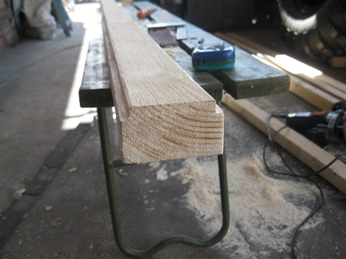

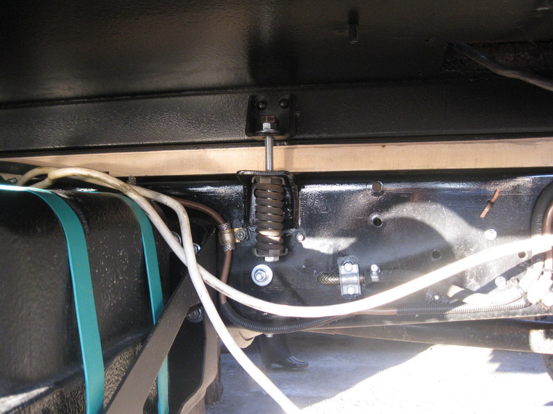

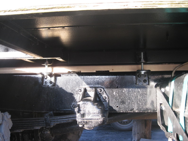

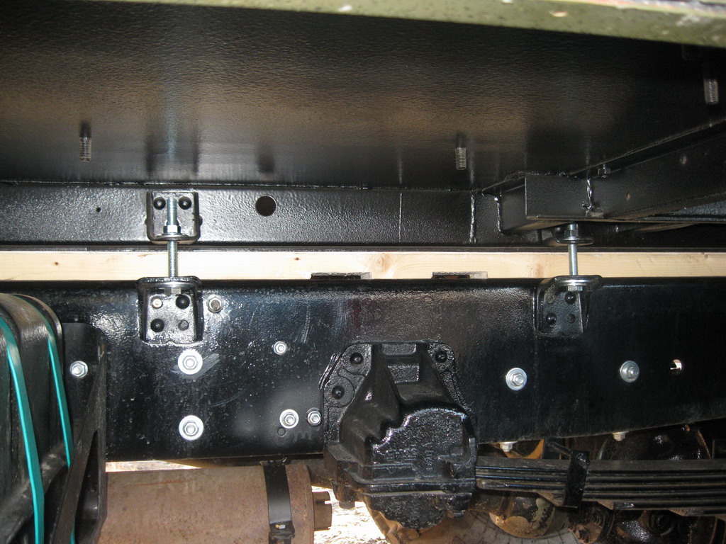

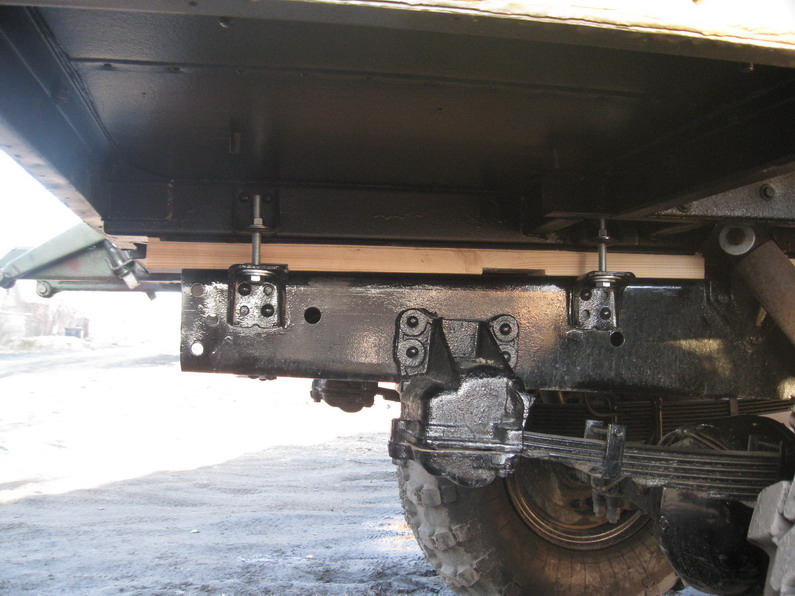

Крепление кунга. Кунг пришлось немного приподнять из-за горловин баков. Использовал деревянный брусок.
Сообщения: 1828
В дальнейшем хочу для подстраховки добавить вот такое крепление:

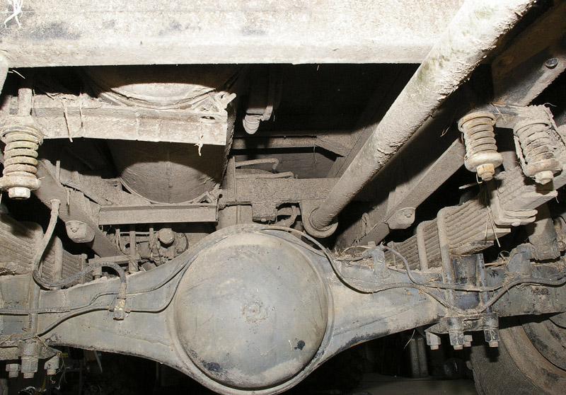

Здравствуйте. Как возможно, пожалуйста, снять весь тормозный барабан на фото (см. http://www.gaz66.ru/forum3/viewtopic.php?f=51&t=18587#p206227)? Мне нужно снять и очистить "корпус разжимного механизма" 51-3507070 на ГАЗ 66-ом. Спасибо.
