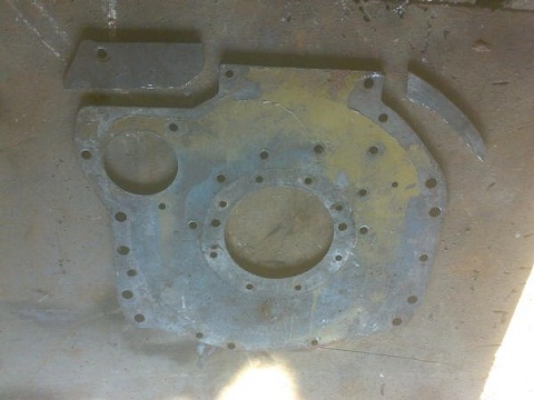

petryakov писал(а):Интересно, а у переходной плиты Бычка и МТЗ отверстия под стартер одинаковые? Это я к тому что если ставить плиту от МТЗ то нужно только просверлить отверстия для крепления колокола Зил 130 и всё?
Отверстия под стартер одинаковые,но мтз задний лист по размерам где то больше по сравнению с бычковским,а где то меньше,поэтому его нужно доработать примерно вот так,чтобы все отверстия задействовать.

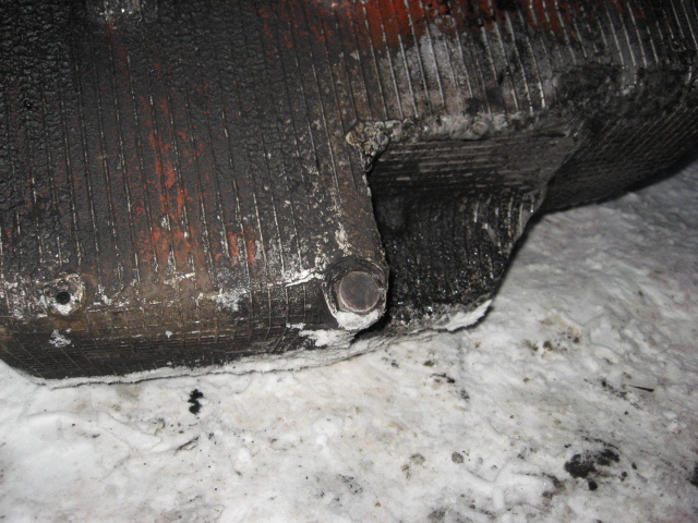

Я хотел бы спросить у коллег кто устанавливал д 240 с аллюминевым картером, фото как он срезан.

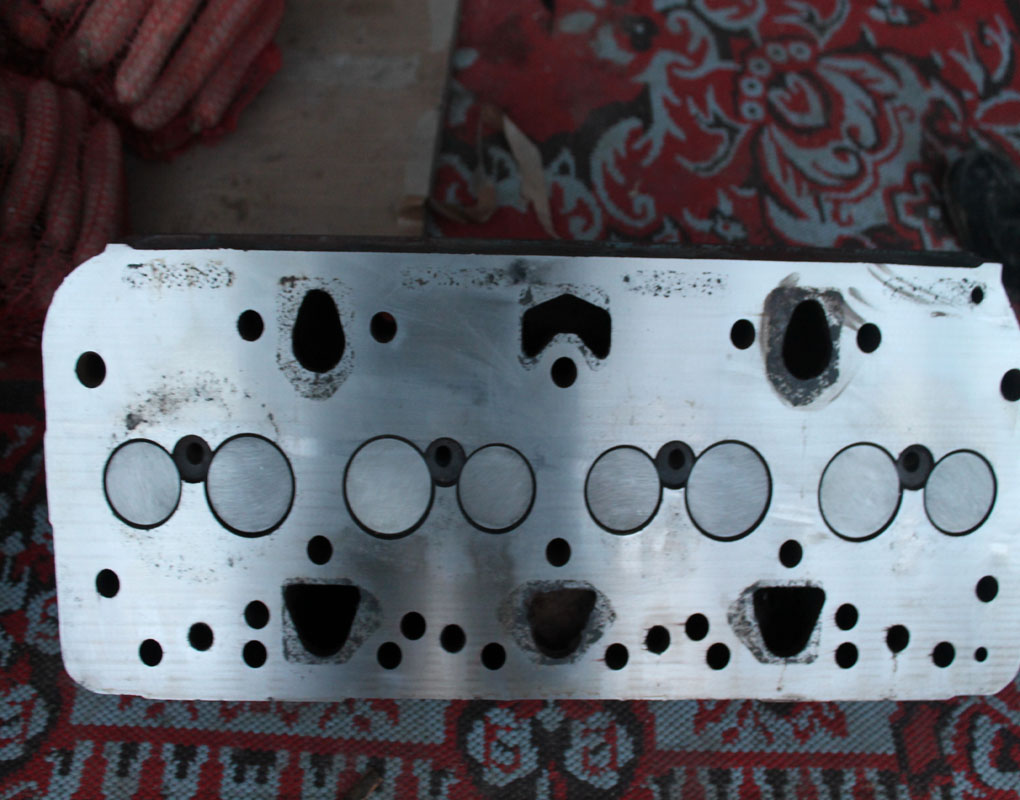

Вот фото гбц после ремонта

у меня поддон резан так ,но думаю бычиный лучше (проще чем этот резать )

ЧОПОРОВ писал(а):у меня поддон резан так ,но думаю бычиный лучше (проще чем этот резать )
Я согласен с вами что бычиный лучше, но нету его у меня, а купить новый дорого. Так что буду резать ,хотя сварка алюминия тоже недешево.

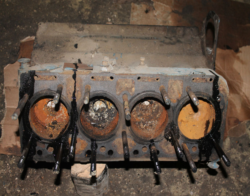

Постели коленвала в блоке замеряли? Не растянуты?
Подскажите что мне делать :P У меня в блоке все постели растянуты на пять соток... Если не ошибаюсь размеры каждой от81,0 до 81+0,05 эллипс у всех в одну сторону, то есть в низ... Хотел спросить годен ли такой блок или будет колено по полам ломать?

Понятно. Вопрос .Чем бычковская плита отличаеться от МТЗ?(стартерного)

Hunter29 писал(а):Постели коленвала в блоке замеряли? Не растянуты?
Можно восстановить постель коленвала, обратитесь в фирмы, которые занимаются ремонтом деталей двигателей.
