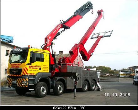

Я вот для Домье вариантик по быстрому прикинул :? Нормальная тачка, для правильных пацанов :D .. Эта, правда, простая, без наворотов.. и в грязь не заедет.. но можно и покруче приглядеть :D ..

Папуся писал(а):...Пысы. Интересно какая снаряженная масса у иноэвакуаторов?
От 20 до 45 тонн обычно.

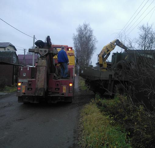

Встрече двух концепций. И заметьте - он ко мне за помощью приехал, а не я к нему :D Забрали мой 18 мм. трос. Снял манипулятором со своего кузова и закинул ему за борт.
Снаряженная масса у этой Скамейки 27 т., минимальная сумма выезда 6.5т.р. Оплата водиле сменные + 10% с выезда.
