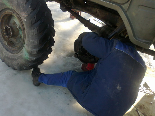

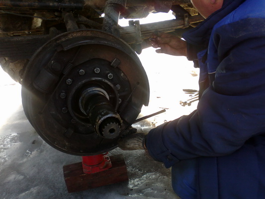

Вот пришло время позаниматься первым ГАЗ-66(с кунгом) решил переобуть его так как уже месяц как приобрел резину К-58 новую, да и так сопли подобрать ,пришел на базу завел прогрел . Нажимаю на педаль тормоза ,педаль в полик
начинаю качать тот же результат
. Лезу под машину на передки с обоих сторон цилиндры все в тормозухи
и задний левый тоже,правый задний цилиндр поменял при проведение ремонта сразу после покупки. Еду в магазин беру цилиндры и на базу так как машина мне нужна уже в понедельник меняю цилиндры качаю тормоза и сцепление все супер при разборки колеса не снимал задомкратил разобрал ступицу с подшипником и скинул колесо вместе с барабаном полтора часа работы и о чудо тормоза

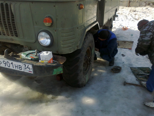

Тормоза нашел
и поехал менять резину 3 часа и автомобиль на новой резине

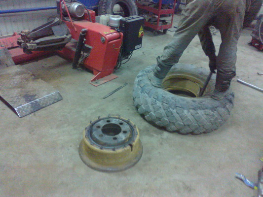

В шиномонтаже
пришлось помучится с разборкой дисков но слава богу что все открутилось нормально не один болт не сломали
, молодцы пацаны , салярка и пневмоинструмент творят чудеса

Честно говоря мозги пое....ли потом взяли на 200рублей больше за каждое колесо и все сделали больше разговоров было просто передние диски у меня стоят кольцевые их переодели в течении часа оба колеса а потом начались качели
вот вдруг сейчас болты на дисках не открутится их последние тридцать лет никто не откручивал и тд
после того как пришлось объяснить ребятам что мне не надо е....ть мозги снимайте колеса и крутите если что к вам претензий не будит и что я готов оплатить доп.работы интузиазма у шиномонтажников прибавилось и потратив по полтора час на колесо все было сделано

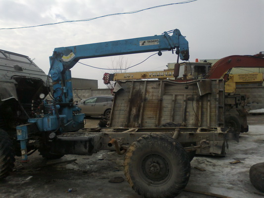

Теперь осталось запустить манипулятор
Завтра поеду заберу КОМ с НШ отвезу в мастерскую .Установку смонтировали осталось только поменять КОМ магистрали подключить к НШ и начать обкатывать установку Уже не терпится когда же когда заберу машину

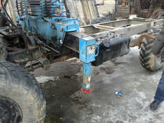

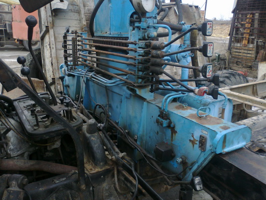

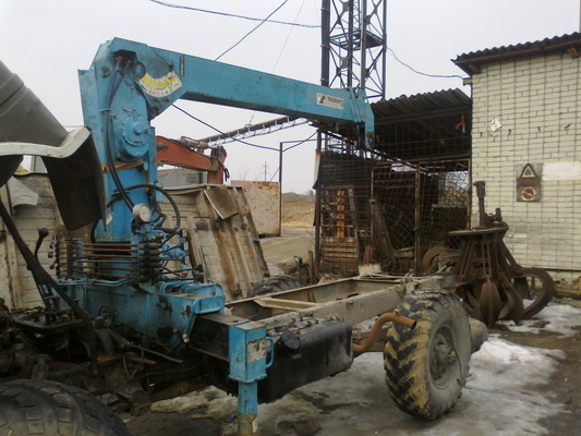

Представляю фотоотчет сборки а точнее монтажа КМУ на автомобиль есть один сдерживающий факт жду КОМ и НШ
