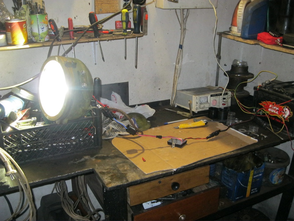

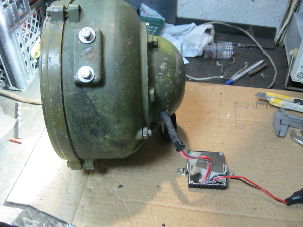

Чуется мне что тема с штатными лампами на 12вольт если и сварится то не скоро поэтому прикупил два комплекта ксенона буду пробовать подружить с лунапарком.

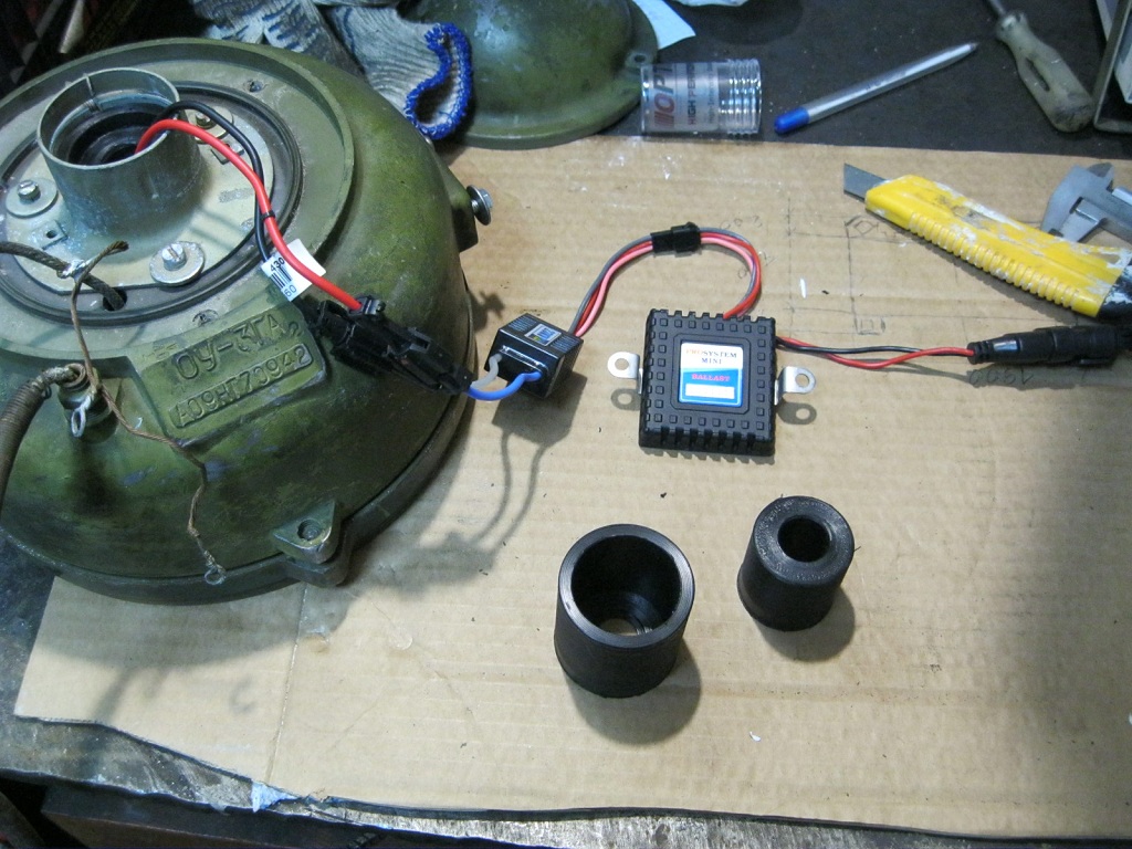

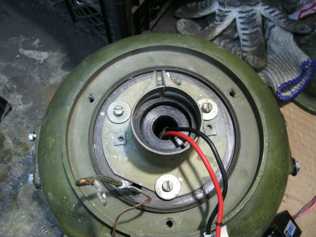

Вопрос ,а что за блок розжига ,такой маленький его можно попробовать засунуть внутрь. Если сдвинуть лампу назад то пучок будет шире?

Кочегар НЛО писал(а):Вопрос ,а что за блок розжига ,такой маленький его можно попробовать засунуть внутрь. Если сдвинуть лампу назад то пучок будет шире?
будет пятно по середине черное, нужно придумывать отражатель перед лампой, эти блоки без проблем помещаются внутрь, только крепление лампы, нужно будет изобретать свое, я использовал H1 самый тонкий, и из реек оцинкованных, для гипсокартона и подвесных потолков, согнул крепление лампы...

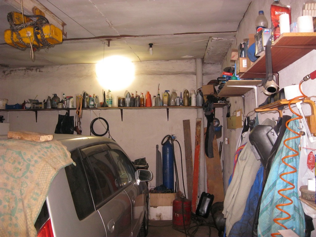

Странник
Сообщения: 2100
Откуда: Москва, ЮЗАО
Re: Танковые прожекторы "Луна"
Сообщение Странник »
Вот фотки испытания фары, которую смастерил Superperets. До ангара около 150 м.
Светим в небо. Луч практически не рассеивается. Можно прицельно ослепить назойливого комара. :D
Вижу применение только на ЖД или сверхзвуковой технике... Для внедорожника хотелось бы иметь более широкий угол освещения. Надо работать в этом направлении.
