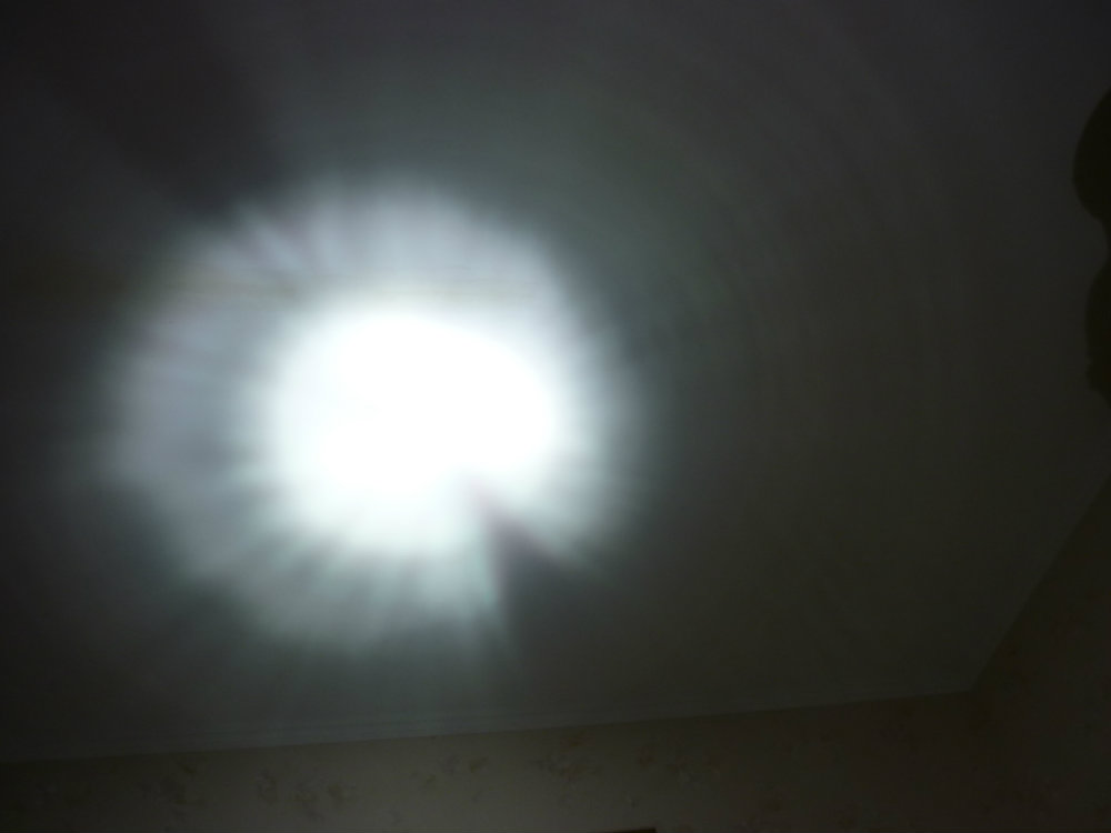

Выложите фото светового пучка с ксеноном, а?
Интересно, у кого раскрыв шире - у галогена или ксенона.
Seva13
Сообщения: 55
Зарегистрирован: 10 сен 2012, 19:15
Откуда: Питер
Re: Танковые фары (фары БТР, БРДМ)
Сообщение Seva13 »
Shy, прошу прощения- пропал.
На фото танковая фара с ксеноном и фара-искатель(галоген) с ксеноном

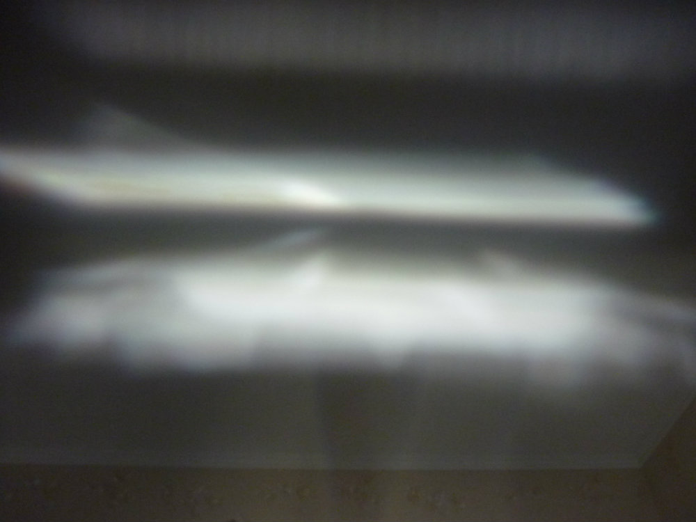

Вот Пашуль смотри пожалуйста, сравнивай.

Это растояние гдето 3м.

Всем спасибо, пока поставлю галоген. Тупо потому, что он есть, по финансовым причинам.
