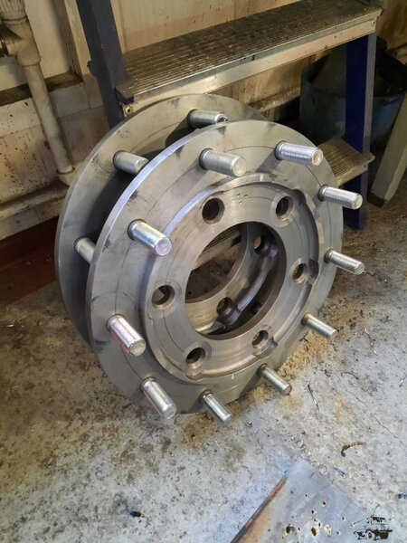

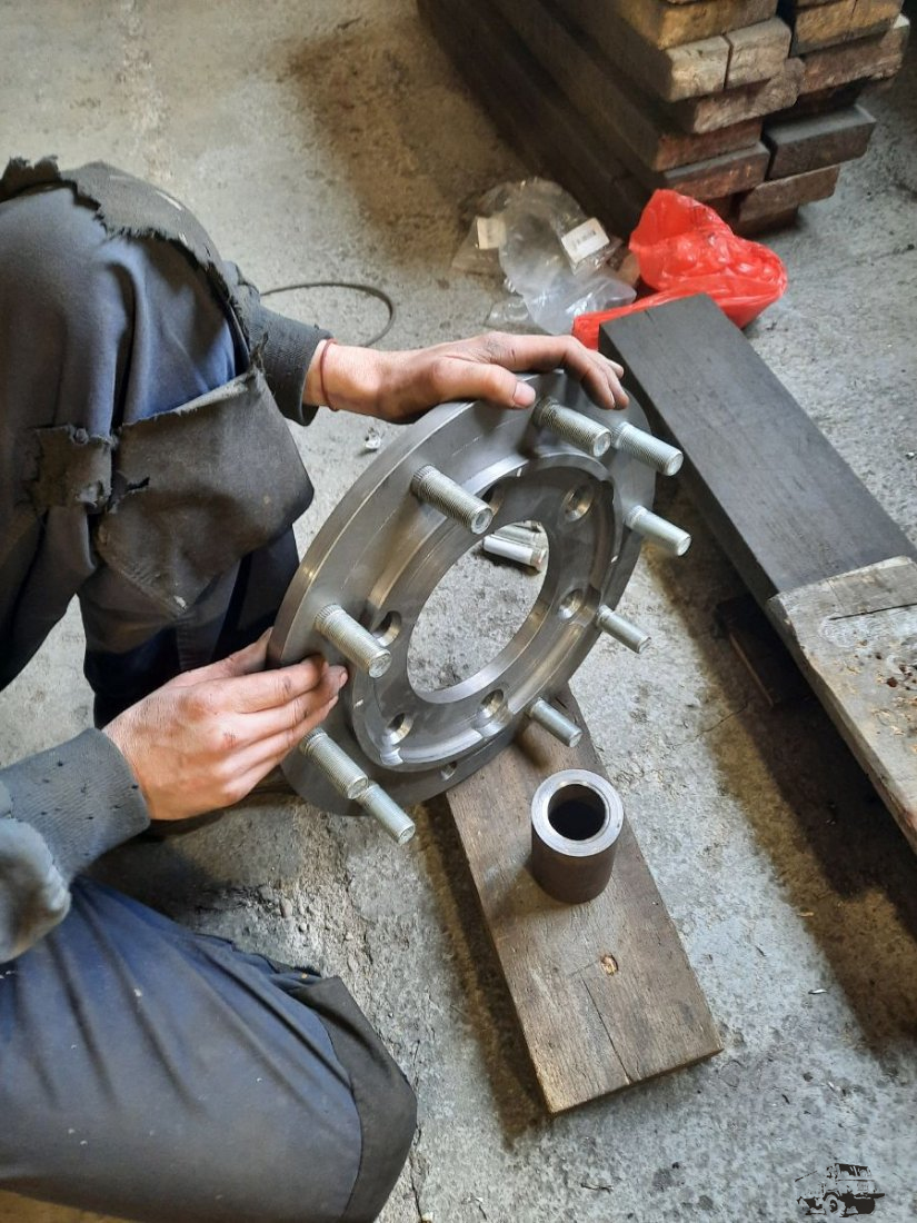

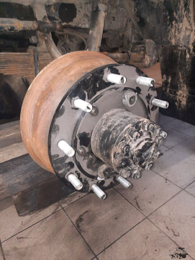

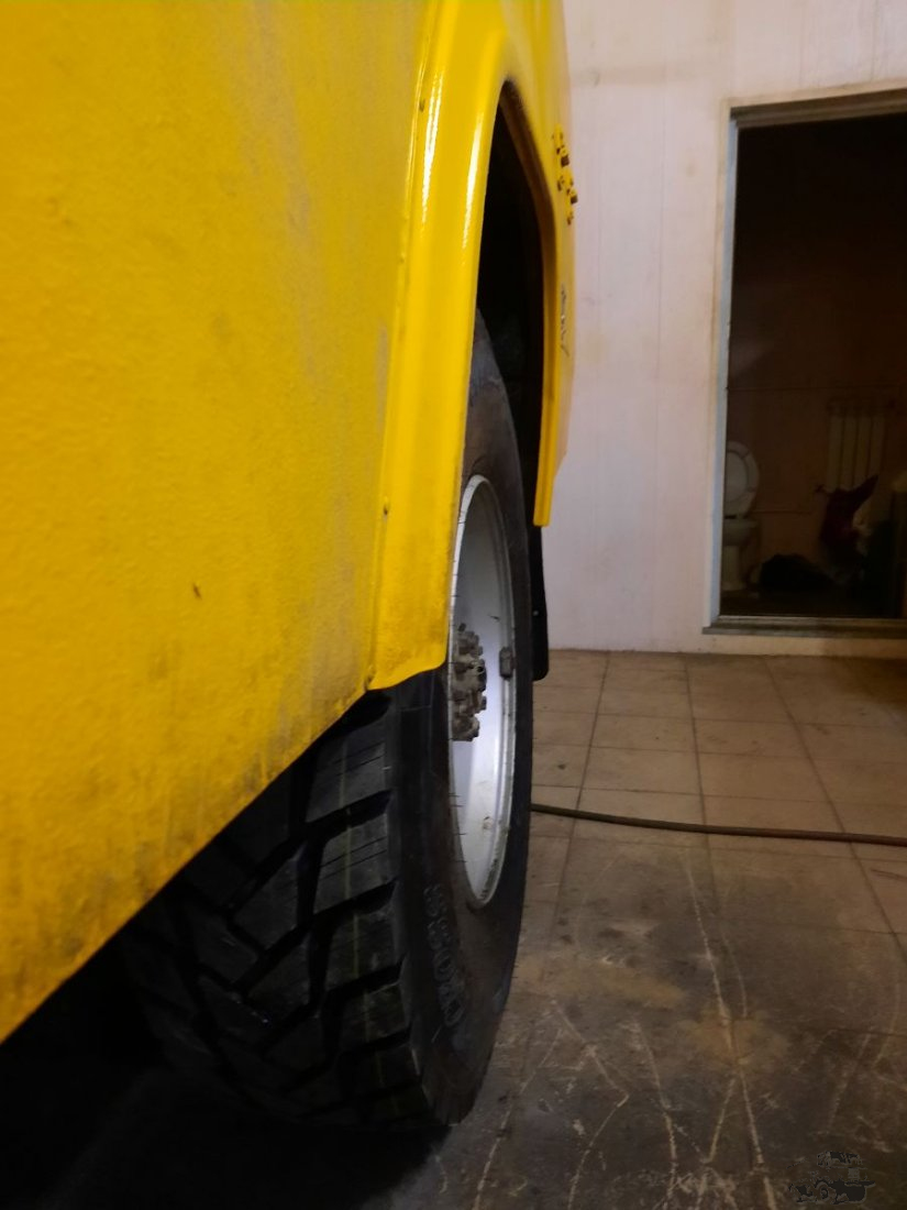

Подниму тему. Сейчас ставим автобус на 22.5 через проставки.
www.sever66.ru
8 92О 3IО 22 22 есть WhatsApp
Переоборудование автомобилей.

Диски R22,5
Сообщение ВладимирОдесса »
Отличный вариант для ДОП. Какой диск по параметрам?

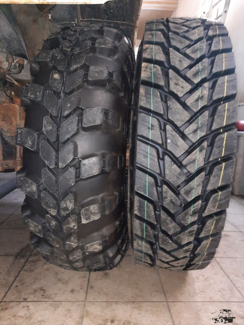

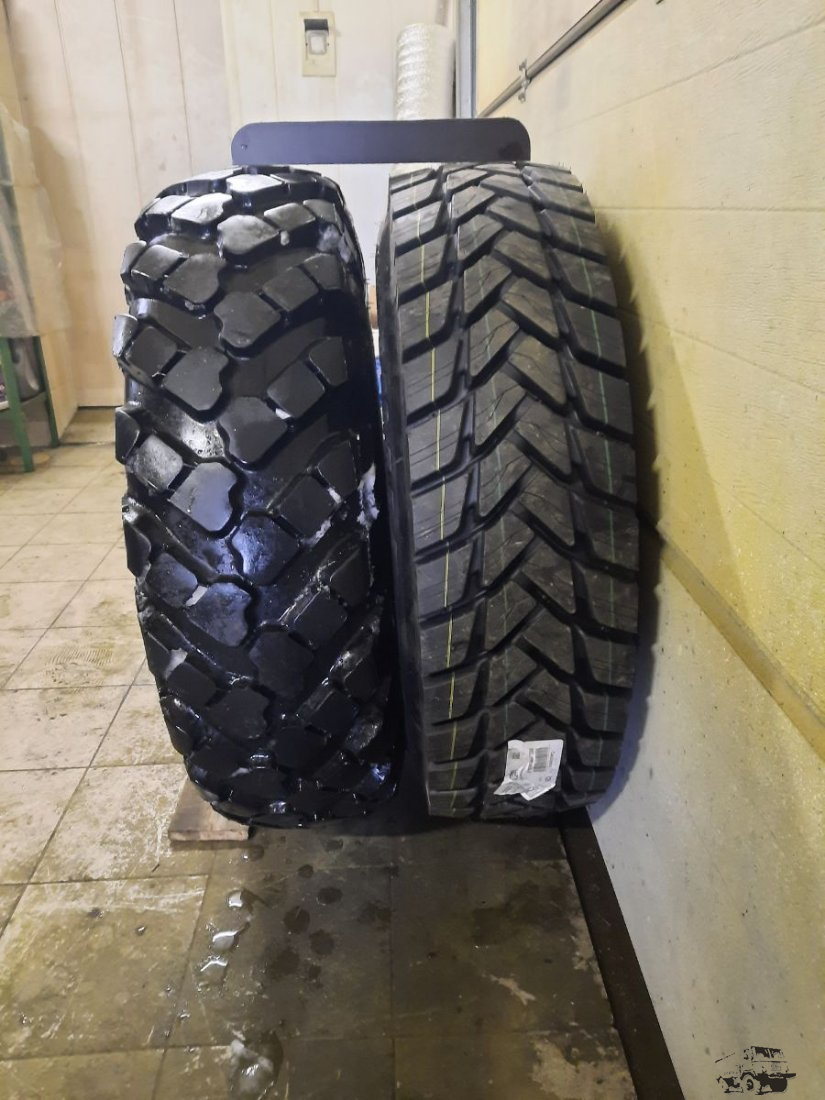

rUsSiA
ВладимирОдесса
Сообщения: 228
Зарегистрирован: 23 дек 2020, 23:15
Откуда: Одесса
Диски R22,5
Из опыта - 11.75 для 315/80 широковат будет. Надо следить за давлением. Разувается на раз-два. Да и пятно контакта оптимальным не назовешь.

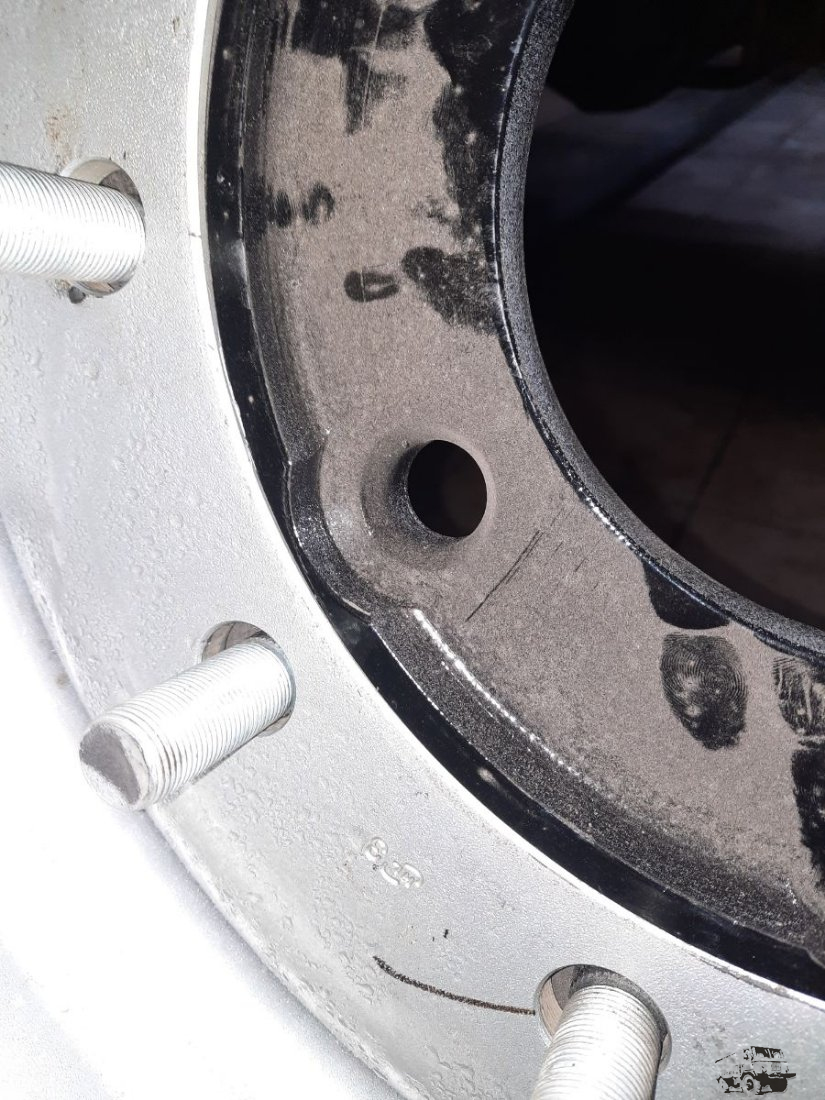

Диски R22,5
Сообщение comandor »
9й диск
www.sever66.ru
ВладимирОдесса
Сообщения: 228
Откуда: Одесса
Диски R22,5
Спасибо. Вылет какой делали?
rUsSiA
comandor
Сообщения: 3515
Откуда: Смоленск
Диски R22,5
Вылет О. С диском ничего не делали, это стандартные диски из магазина 22.5х9 Lemmerz
