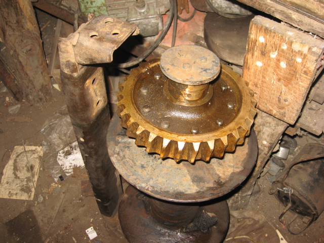

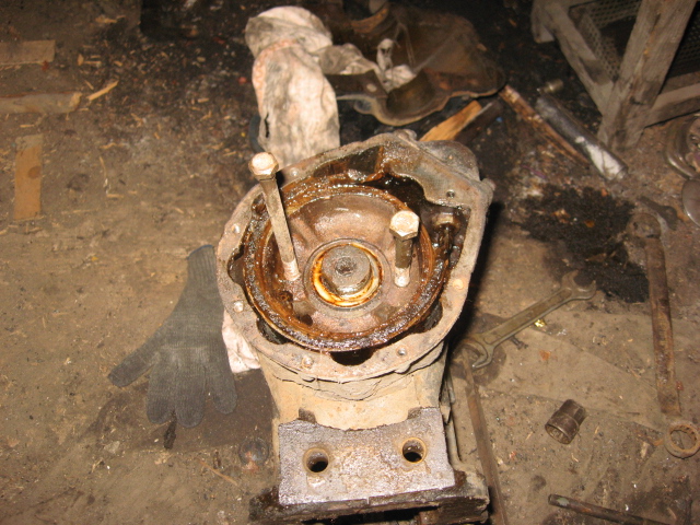

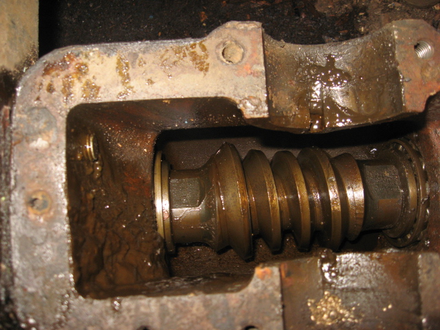

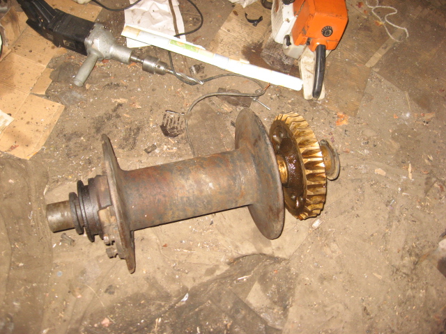

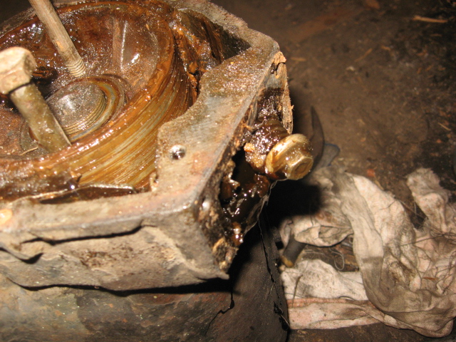

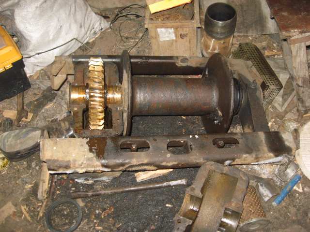

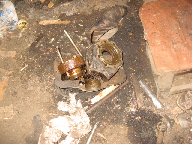

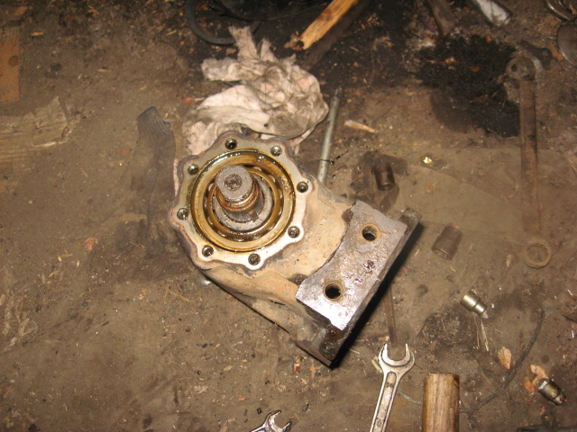

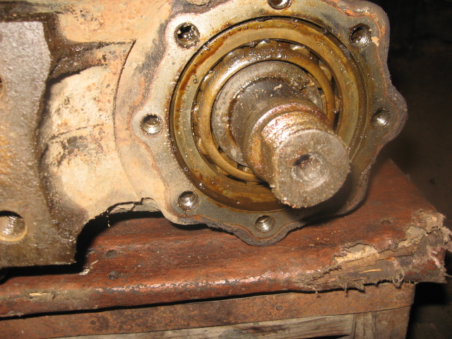

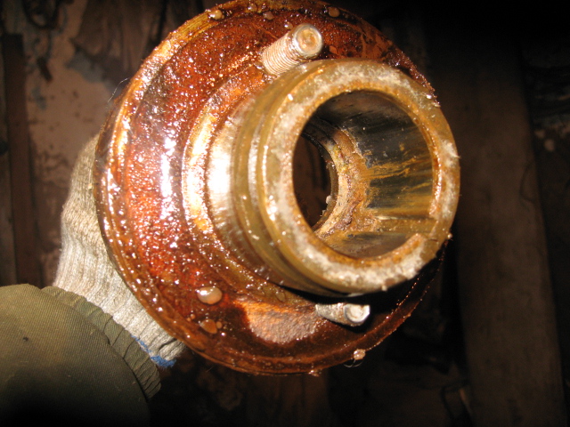

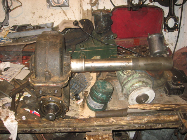

вчера занялся лебёдкой ,хотел просто отзеркалить по быстрому ,но как всегда разобрал до костей ,оказалось что лебёдка со 157 проста как валенок ,но и до такой же степени примитивна ,сальника нигде не нашёл (только жалкое подобие оного)все уплотнения в основном на войлоке притом выбить оттуда просто так не получилось ,сейчас пойду отмывать пробовать ,и на эту тему маленький рассказ , есть у меня тётка ,а у неё сын тобишь мой двоюродный брат ,тётка работала кассиром и брат у неё на работе частенько зависал (дело было в школьные годы ) ну и в один прекрасный момент пошел он попросить у неё деньжат на мороженное ,её в это время в кабинете не оказалось ,он открыл стол там лежал кошелёк,он мудрствуя лукаво ,решил мелочишку подгрести ,открывает кошелёк ,раздаётся хлопок ,и вся физия брата ало-розового цвета (это был кошелёк ловушка )отмывали его долго но практически безрезультатно ,лицо пришло в нормальное состояние только через неделю ,так вот я к чему ,эту краску можно свободно заменять советским нигролом это тоже хер от чего отмывается :)
ЧОПОРОВ
Сообщения: 1340
Откуда: воронежская обл
Re: долгожданный газ 66
Сообщение ЧОПОРОВ »
кстати ,отзеркалить её проще простого ,снять верхнюю крышку и просто перевернуть вал

куда мастериш лебедку :D ?
ЧОПОРОВ
Сообщения: 1340
Сообщение ЧОПОРОВ »
назад ,хочу прилепить

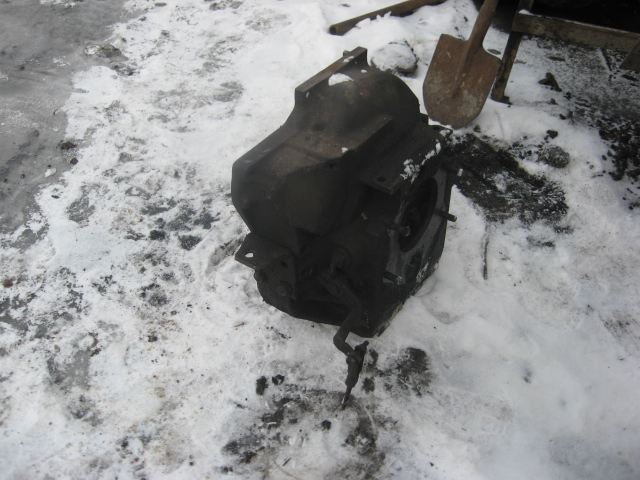

Макс а почему гул в раздатке был,не в курсе?
WRANGLER
Сообщения: 1514
Сообщение WRANGLER »
я так и неразобоался почему,но пара шестеренок были немного сколоты и когда слил с нее масла было много образива
Дмитрий7171
Сообщения: 723
Откуда: ЦФО Тула
Сообщение Дмитрий7171 »
Небось у меня и 157 раздатка гудеть будет :?

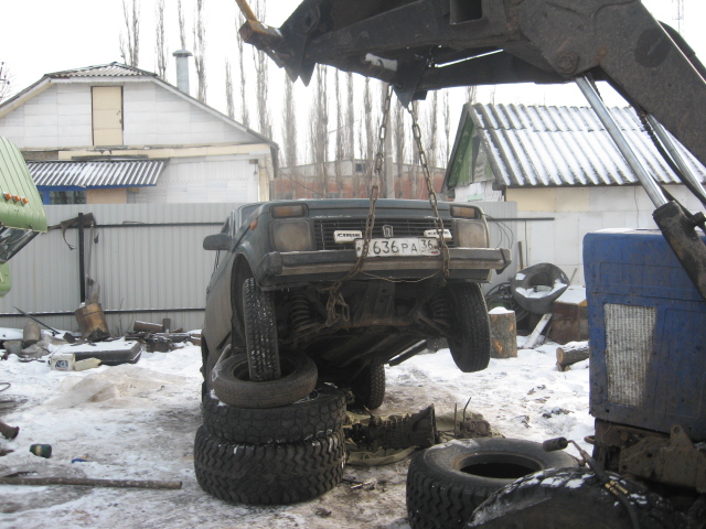

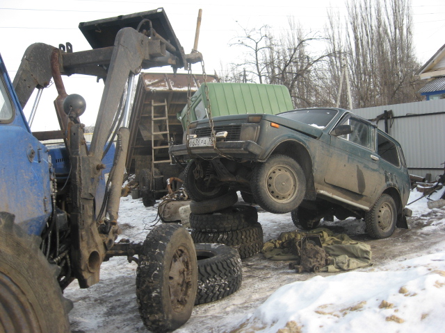

ищи ком на раздатку ,ищущий да обрящет :D это у меня всё в планах ,а в реале головку некогда накинуть ,Ниву снял со стапелей (менял корзину с выжимным )тоже дала чертей первый раз заменил диск сцепления корзину и выжимной стал ставить коробку ,сил не хватило воткнуть с первого раза бросил коробку и она повисла на первичнике короче выгнула диск ,а я не вкуррррсе собрал всё завёл ,а сцепление ведёт ,сука короче заново всё разбирал :twisted: :twisted: короче снял я её со стапеля :) всё работает выжимается,включается ,поехал попробовать передние тормоза клинить стали копал,копал дошёл до главного .и терпение кончилось ,а тут мороз 25 весь день дома сидел делал вид перед женой что хозяйством занимаюсь :)

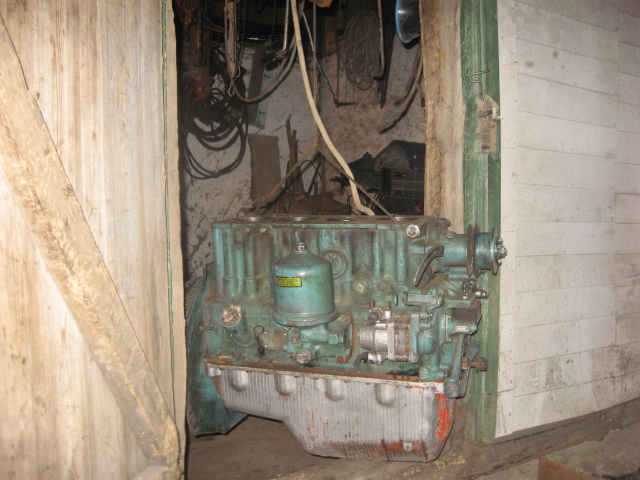

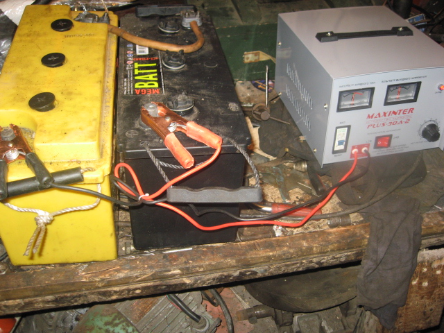

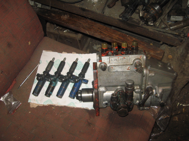

приехал с капремонта насос с форсунками,АКБ за ночь подзарядятся , завтра поставлю на место и буду производить пробный запуск
