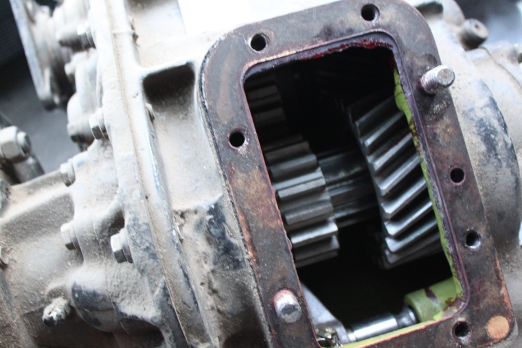

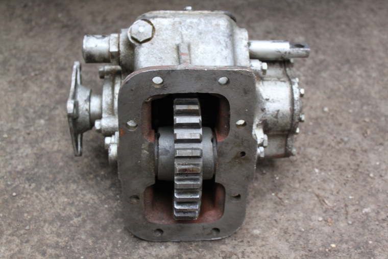

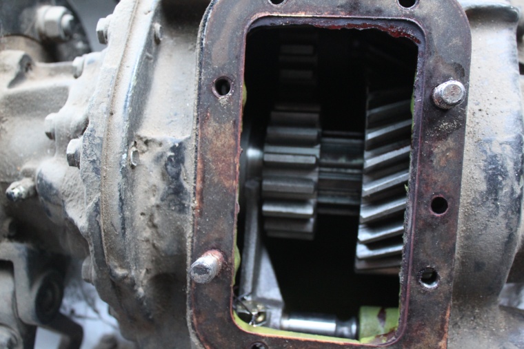

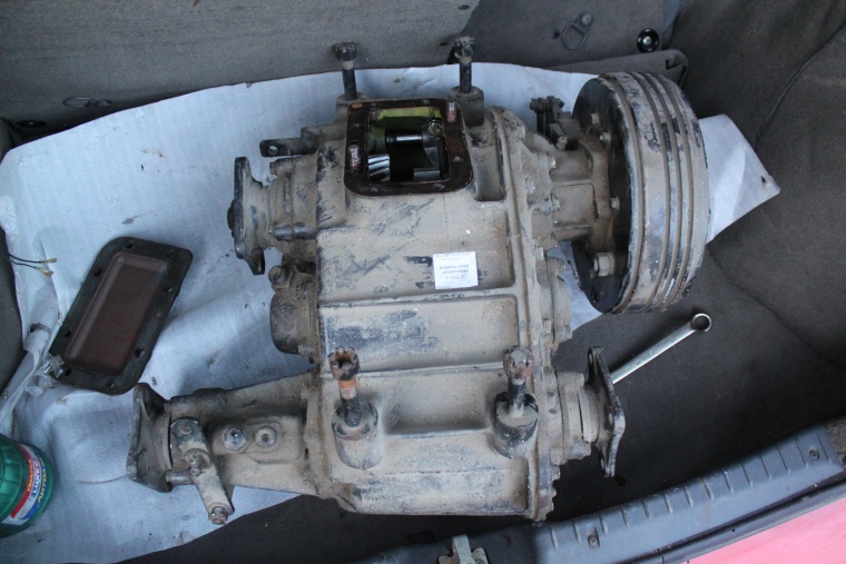

Долго думал думал над тем какую раздатку установить,и взвесив все за и против остановил свой выбор на раздатке зил-157.Искал исключительно агрегат без эксплуатации и наконец нашел ее :D 15 лет лежала в автомагазине грузовых запчастей :lol: и почему-то продавалась как "раздатка на Урал" Странно :D Видимо продавцы в глаза ни разу не видели ураловскую.Ну да ладно. :D Продавец пояснил что в далеком 1997г вояки сдали много запчастей в этот магазин на реализацию. Ну в их числе оказался приобретенный девайс 8) После вскрытия крышки под КОМ выяснилось что она ни разу не крутилась,даже масло в нее ни разу не заливали! А главное стоило это добро всего 6100 руб!!!Есесно не раздумывая купил! 8)

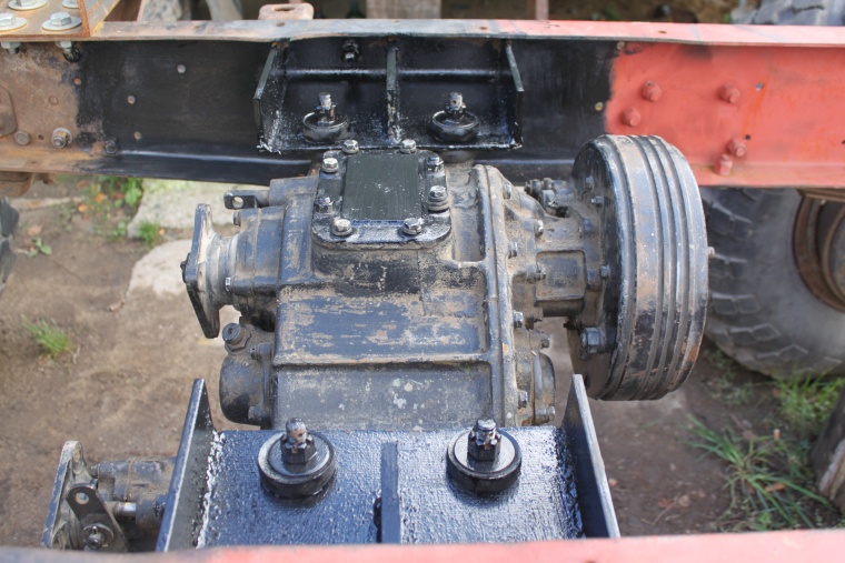

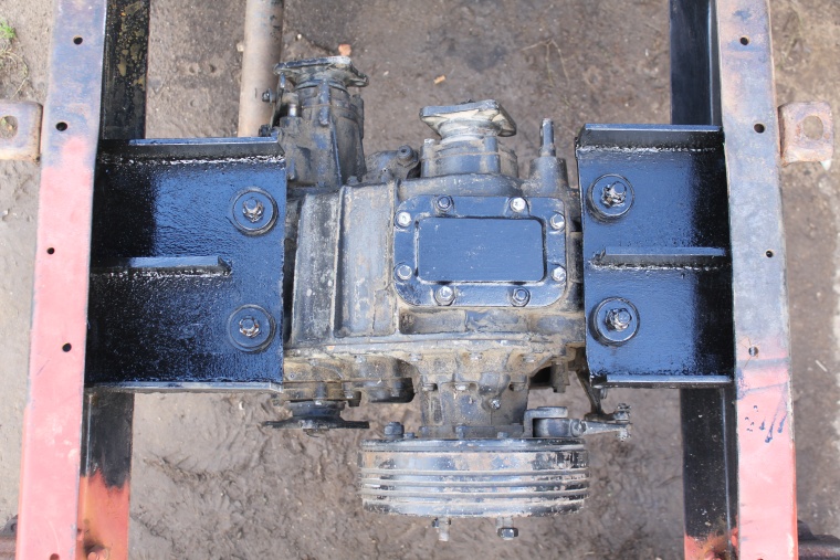

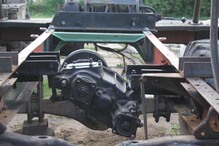

Установил раздатку :D

Дмитрий7171 писал(а):Установил раздатку :D

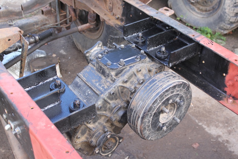

хочу упредить(имею десятилетний опыт эксплуатации данной РК),шпильки крепления часто отрывает а при вашей конструкции траверсы оторвет однозначно.
AlexM
Сообщения: 551
Re: Мой шесть шесть.
Сообщение AlexM »
Я думаю,контур замкнутый должен быть-траверса сплошная.Сверху все соединить надо.
Duke76
Сообщения: 680
Откуда: Пермь Великая
Сообщение Duke76 »
AlexM писал(а):Я думаю,контур замкнутый должен быть-траверса сплошная.Сверху все соединить надо.
+ 1
Дмитрий7171
Сообщения: 723
Откуда: ЦФО Тула
Сообщение Дмитрий7171 »
РК снизу еще будет держаться на натянутой пластине :wink:
Сообщения: 3335
Благодарил (а): 27 раз
Поблагодарили: 267 раз
Так не в РК дело, а в связи между лонжеронами. Именно сверху. Я бы стянул.
ivan_dpt
Сообщения: 141
Зарегистрирован: 06 авг 2011, 06:33
Откуда: Якутия Усть-Янский район поселок Депутатский.
Сообщение ivan_dpt »
Видел два зилка 157 лежащих к верху мостами обе раздатки подвязаны металлической лентой с одетым пожарным рукавом. Значит не все так гладко.
WRANGLER
Сообщения: 1514
Сообщение WRANGLER »
ivan_dpt писал(а):Видел два зилка 157 лежащих к верху мостами обе раздатки подвязаны металлической лентой с одетым пожарным рукавом. Значит не все так гладко.
видел недавно 157 так на нем рк была обвязаня двумя цепями,а я еще подумал для чего :D
