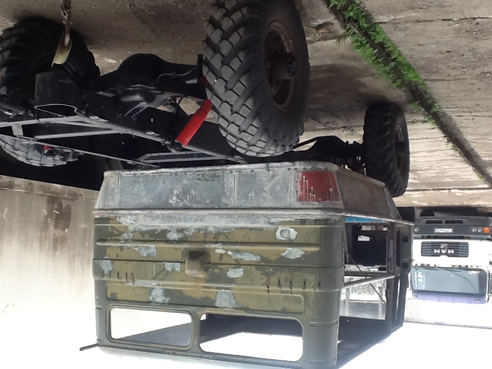

Треугольный башмак(площадка) под рессоры...
У меня на старой фотке плохо видно, но краешек заметен (покрашен в красный цвет)
Ну и поворот моста заметен. Фланец смотрит наверх.
