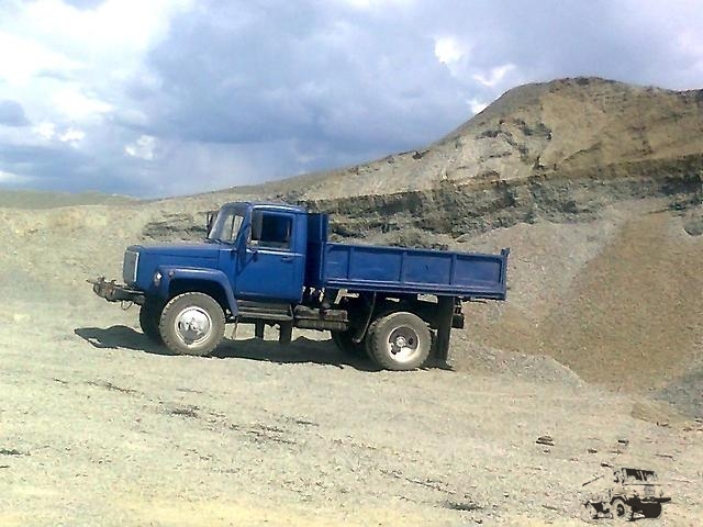

Кстати, буквально на днях наткнулся на занимательное фото - походу вот так и будет выглядеть 3307 "натянутый" на ходовую 66-го. ))

Славон писал(а):[post]334812[/post] походу вот так и будет выглядеть 3307 "натянутый" на ходовую 66-го

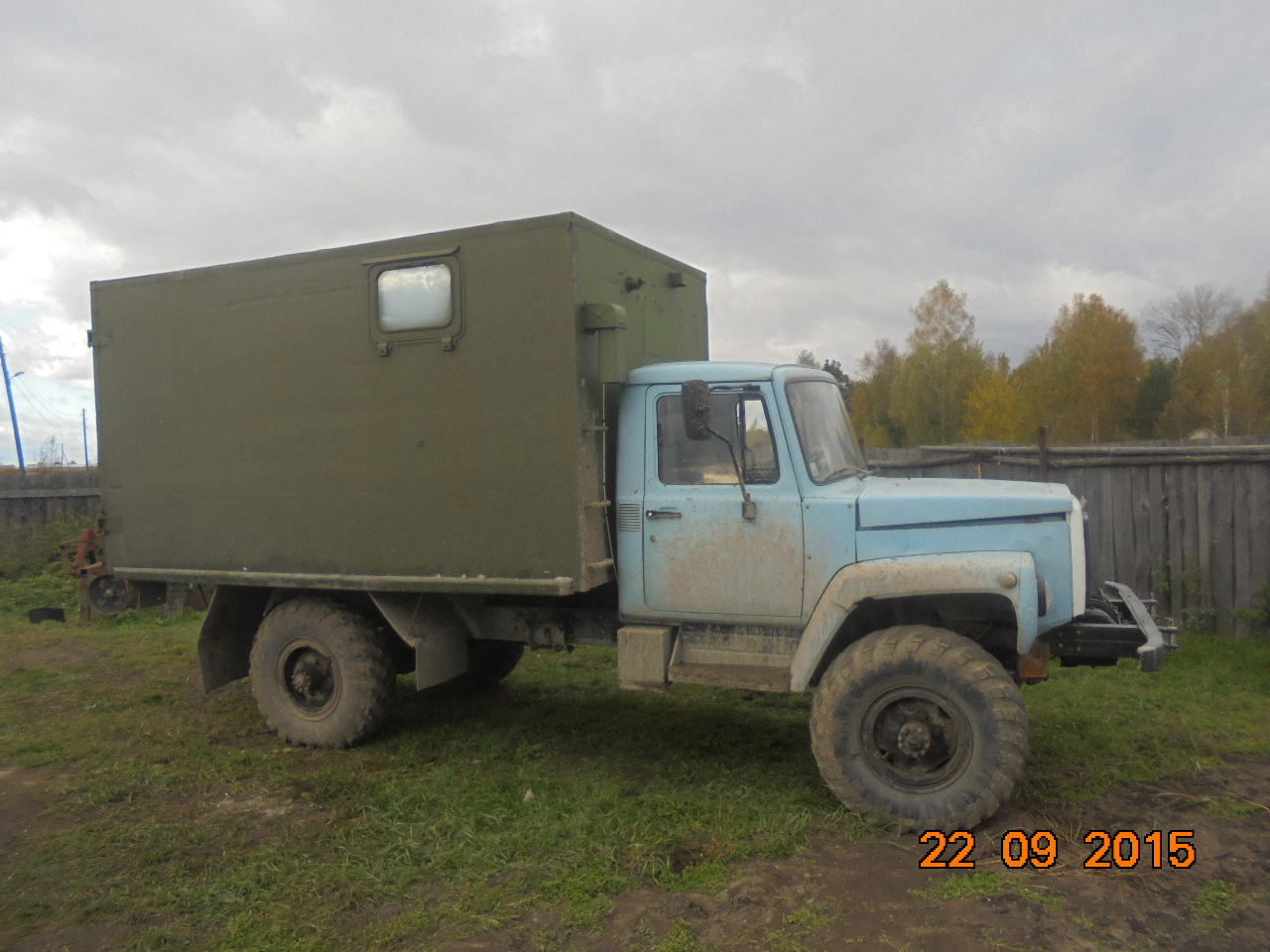

Дак в барахолке мелькало фото 3307 на 66й раме и с самодельным кунгом. Вот что-то подобное и хочу построить, но пока почти по классику - "мои желания не совпадают с моими возможностями" :P

Илья. писал(а):[post]334813[/post]Дак в барахолке мелькало фото 3307 на 66й раме и с самодельным кунгом. Вот что-то подобное и хочу построить, но пока почти по классику - "мои желания не совпадают с моими возможностями" :P
Точно, забыл про тот фургончик. Привык к самосвалам. ))
