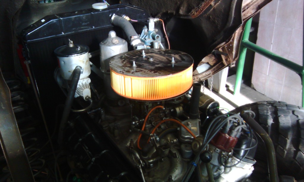

По двигателю бортовой "хозяйки": нашел сегодня удлиненный метчик, смотался в Москву, начал опять снимать паук и головку и тут решил попробовать опять затянуть гайку на той, ползущей шпильке. Короче она затянулась и я, поматюкавшись, довольный побрел домой. Не знаю что это было, может из-за кучи шайб. Шпилька длинная, поставил несколько штук, что бы поменьше гайку крутить.

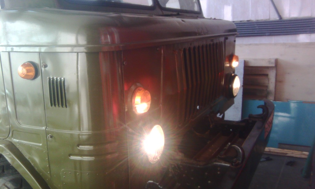

Ура, я закончил с проводкой! Очередной символичный момент: вновь, за долгие годы, на этой машине загорелись фары.

Сегодня родились: знак автопоезда, воздушный фильтр, а еще педальку газа починил. Дырки под ось на ней были раздр....ны сильно. Приварил немного метала, просверлил, подрезал, подшлифовал и порядок. Не сказать что как новая, но свой функционал исполняет.
