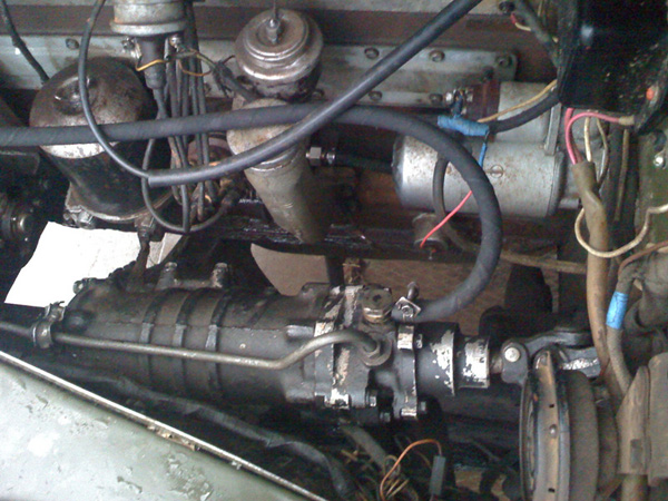

жарник писал(а):получается что гур никто не ставил?
.jpg
ставил товарищ у которого ещё и мосты от 66го. также у аэронавта зил с гуром от 130го.
Спасибо огромное!Сис-ма 66.Но еще вопрос:цилиндр вижу,про тяги хочу узнать.

goha писал(а):получается что гур никто не ставил?
У меня стоит ГУР от 130го.
а продольная тяга как?

goha писал(а):а продольная тяга как?
Стоит штатная.
.jpg

жарник писал(а): у которого ещё и мосты от 66го.
Не совсем так, шишиковские шире :D , выше писалось, что у кого то легко и просто блок. диф. от 66 влетел взамен 157го, у меня так не получилось и всё сложнее было :( , в чулки ступы в варили редукторную часть моста 66, энтузизизьма хватило только на задние тележки.
Не совсем так, шишиковские шире :D , выше писалось, что у кого то легко и просто блок. диф. от 66 влетел взамен 157го, у меня так не получилось и всё сложнее было :( , в чулки ступы в варили редукторную часть моста 66, энтузизизьма хватило только на задние тележки.[/
А что Вы делали с ГП переднего моста?
ГАЛ, ты же уже спрашивал :D :wink:
