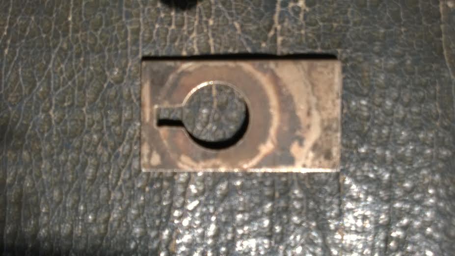

У меня была, уже была такая проблема. Решал я зту проблему целый год. Шишигу сжигать я не имел желания, т.к. знал, что чудес в природе не бывает, и надо искать причину. Изначально Шишига не развивала полной мощности на низах под нагрузкой, т.е. в говнах нужно было всё время ездить на понижайке и на высоких оборотах двигателя. На трассе разгонялась резво на 1-2-3 передачах, при переходе на 4-ю происходил провал в диапазоне 50-75 км/ч, и скорость можно было набирать достаточно долго, а иногда и вообще не мог набрать, что создавало проблемы на дороге! После 75км/ч Шишига разгонялась уверенно и достигала скорости 100км/ч. На холостых работала идеально, можно было класть монету на клапанную крышку - не падала. Поршневая стояла новая, компрессия по 10 очков. Сначала поменял карбюратор, поставил новый 135 - не помогло. Затем новый трамблёр бесконтактный - без изменений. Свечей поменял комплектов пять разных от А11 до Denso иридиевых. Провода три комплекта от обычных с наконечниками, до импортных с сопротивлением. Заменил бензонасос, поставил новый Пекар, поменял топливную магистраль. Поэкспериментировал с клапанами, выставляя разные зазоры. Безрезультатно! Далее начал ездить с трубкой уровня в поплавковой камере, и наблюдал, как этот уровеь падает почти наполовину при движении, поэкспериментировал с уровнем, впёр в карб восьмёрошную уникаровскую иглу, заменил ещё один бензонасос. Не помогло.
Раскачать Шишигу стало для меня навязчивой идеей. Заказал из Штатов карбюратор Эдельброк с проставкой, установил, мощности это прибавило, но только на высоких оборотах. А на 60 км/час при нажатии на акселератор из выхлопной трубы шёл чёрный дым, но машина не разгонялась как нужно! Друзья прислали из Нового Уренгоя зажигание Таловского, ещё не поставил. Следующим шагом была ревизия шестерён ГРМ. Добравшись до шестерён, обнаружил, что шестерни нового образца в хорошем состоянии, стоят по меткам как положено, но решил заменить их, благо комплект шестерён был уже приобретён. Уже при затяжке шестерни распредвала заметил, что балансировочным пластинам (а их было две) и эксцентрику бензонасоса всем вместе не хватает места на хвостовике распредвала! При затяжке болта шестерни распредвала эксцентрик прижимает только этот болт с шайбой, а сам эксцентрик не сидит на валу. Удалил одну пластину, и эксцентрик сел на место, как положено. При осмотре этой балансировочной пластины виден отпечаток эксцентрика, который постепенно, во время работы, под воздействием штока бензонасоса,сместился относительно вала, и стал уже не эксцентриком, а почти втулкой! Соответственно ход штока бензонасоса был маленьким, производительность бензонасоса была недостаточной, особенно при низких оборотах двигателя.
В минувшие выходные на шоссе шишига уверенно набрала скорость 90км/час за 30 сек! Испытания продолжаются...
