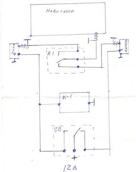

Принципиальная схема подключения камер (заднего вида и лебедки) фото выше. Не знаю стоит ли делать под неё отдельную тему? Как сказал мне человек который всю эту схему выдумал и поставил: Экран по видео лучше на корпус не делать. Я увы в этом не сильно разбираюсь. Надеюсь для тех кто в этом понимает схема будет полезной.

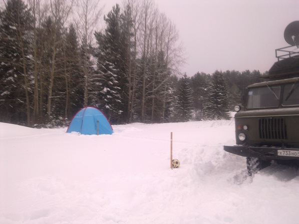

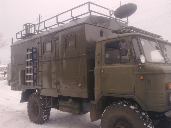

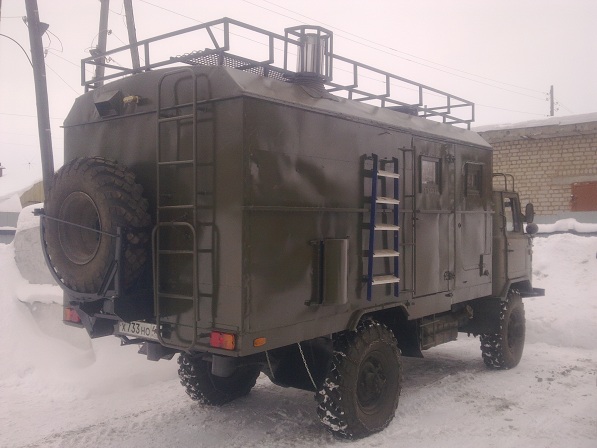

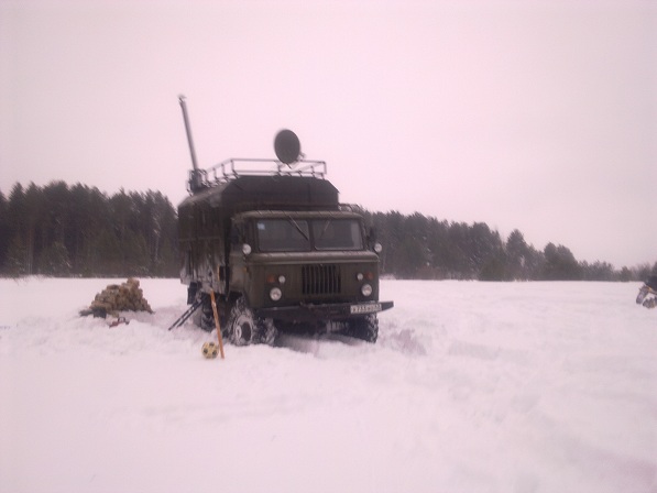

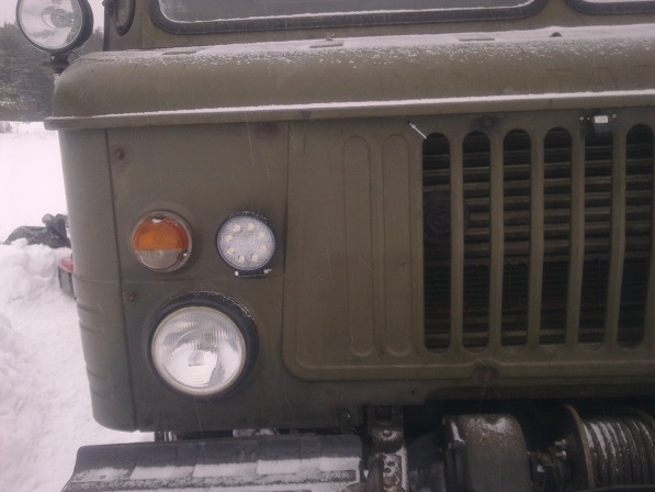

Ну вот и сбылась моя бредовая идея отметить Новый год в лесу с ночевой. :D Доделал я машину баню, покрасил кунг и дополнительно установил фары рабочего света. 8 линзованых диодов в каждой фаре. Свет изумительный, видно все отлично. И кстати вроде не моргали мне на дороге :D , но ехал не много. Во всяком случае в лесу ночью - очень полезная штука. Да и внешне сели хорошо и по виду и по стилю.
8-912-824-сорок семь-09

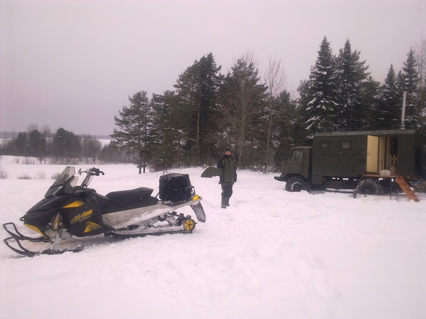

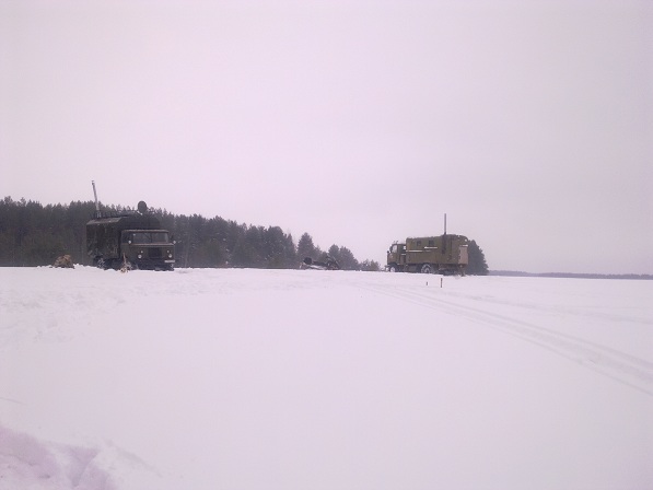

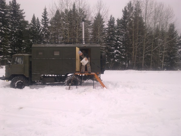

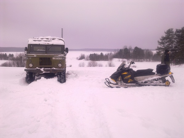

Расположились мы лагерем, я бы даже сказал - табором :lol: в чистом поле возле леса, Елочку нарядили, телик настроили. Все фотки сделаны уже 1 числа правда.

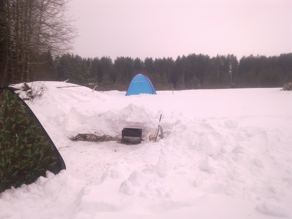

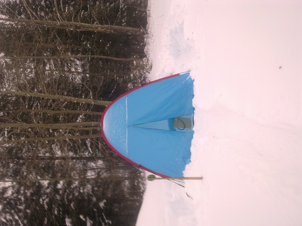

Машины поставили подальше друг от друга. Сделал туалет в рыбацкой палатке (без дна) с размерами 200х200х180см купил и установил так называемое ведро -унитаз пластиковое. Стоит 200 руб. Я решил пусть будет одноразовое. Мне кажется сопоставимо с биотуалетом. И мыть не надо и условно "комфорт" присутствует :D . В палатку перед походом еще и газовый обогреватель из машины приносишь.... Не дома конечно, но все же не голой жопой в сугроб :lol: Извините, что про туалет так подробно, просто ранее был на эту тему спор. Так вот я решил отчитаться о таком варианте :D

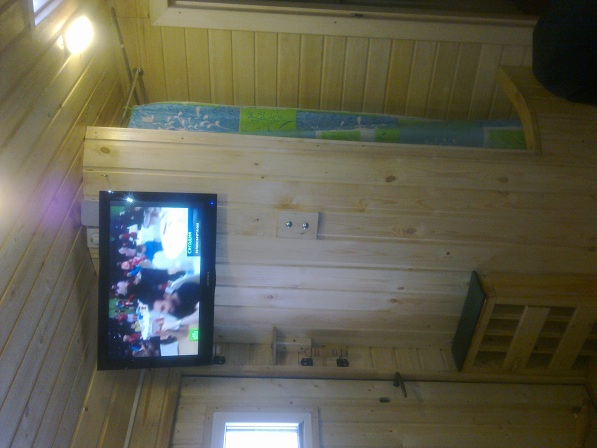

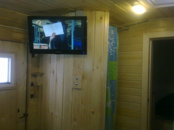

К числу недостатков могу сказать. Насос теплого пола съедает ресурс аккумулятора достаточно быстро. При падении напряжения до 10В и менее перестаёт работать инвертор, и телик с триколор ТВ гаснет, освещение же и насос печи продолжает работать как ни в чем не бывало. У меня два аккумулятора один - машина, второй чисто кунг. Вывод буду переводить питание телика и приемника ТВ на аккумулятор автомобиля. Короче опять есть чем заняться, как всегда :)
