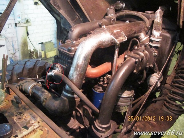

а фильтр топливный куда переместили?

На другую сторону.
[img]http://www.sever66.ru/photo/4939.jpg[/img]

О, и расширяющееся сопло поставили, молодцы!

comandor писал(а):На другую сторону.
А как воздушный фильтр выглядит? где он уствановлен?

Поперечина ,усиливающая раму в местах крепления баков,не будет ли мешать скручиванию рамы?

игорь78 писал(а):Поперечина ,усиливающая раму в местах крепления баков,не будет ли мешать скручиванию рамы?
Эксплуатация покажет. Но усиливать необходимо было, там поперечин нет, а вес баков большой.
на кунге будет
