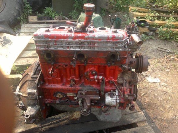

Вскрытие показало, что пациент жив :D

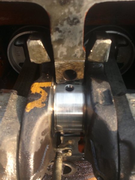

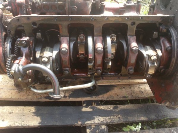

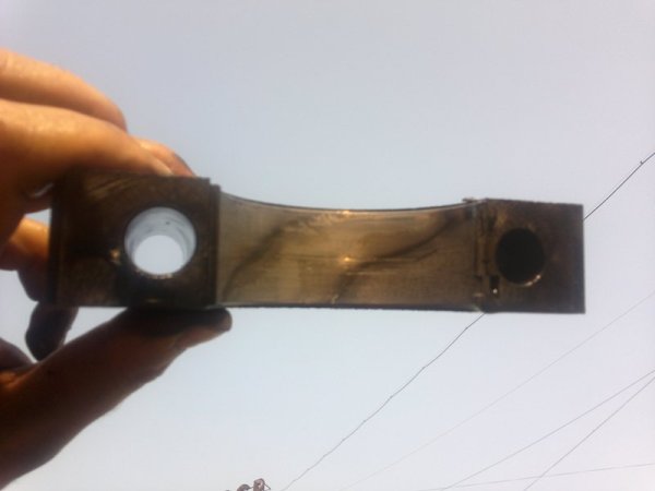

Вкладыши шатунные все как новые. Коренные тоже норм. Единственное - это небольшие серо-зеленые разводы на 3ем и 4ом коренном вкладыше.
Подъезжал знакомый моторист - сказал, что это нормально и отговорил менять вкладыши. Задиров, красоты и желтизны нет.
Помыл внутри, поменял прокладки и закрыл его обратно, с Богом

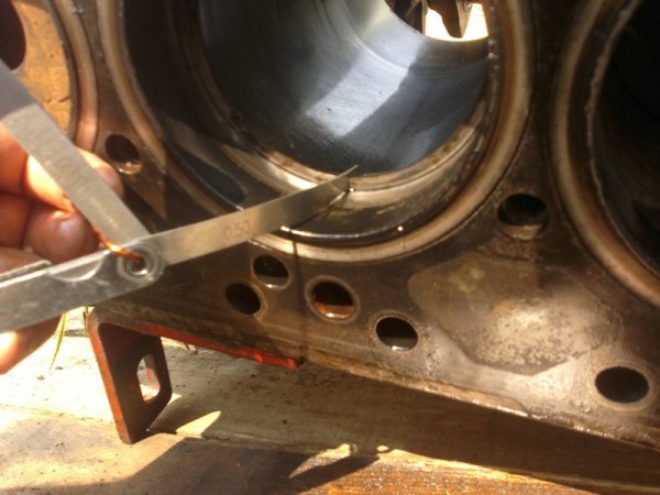

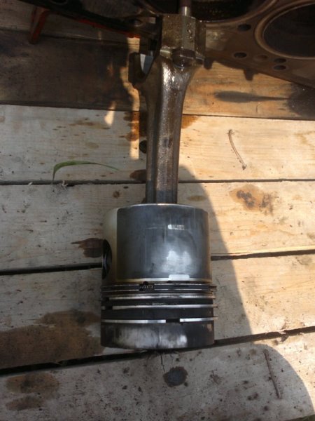

Поршневая в отличном состоянии! Радует
Косяк был (3ий горшок) в том, что замки колец стояли почти в одну линейку. Странно!
Снял колечко и поместил его в гильзу. Зазор отличный (допустимый зазор 0,3-0,6мм). На гильзах тоже нет ни малейшей выработки. Поршни нормальные.
Удивлен был тем, что старые кольца дают результат в гильзе 0,5мм по щупу а новые (кострома-мотордеталь) которые купил 0,6-0,7 Оставил старые кольца, кроме одного, которое сломал.

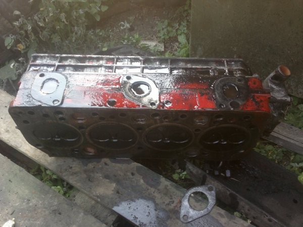

Залил керосин сначала во впускные коллекторы, потом в выпускные. Клапана держат нормально. Перебирать головку не вижу смысла.
Помыл ее и поставил на место.

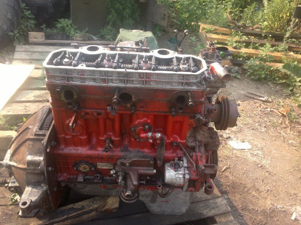

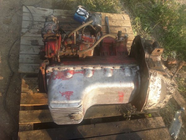

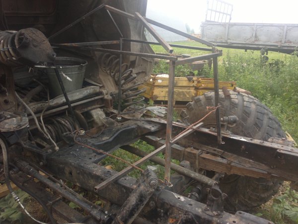

Собрал мотор, но не полностью. Отдал аппаратуру на ревизию.
Глядя на нашего одноклубника, решил облегчить свой труд и тоже сделал "кукарачу" :D (Спасибо автору за идею!)
Глаза боятся - руки делают!

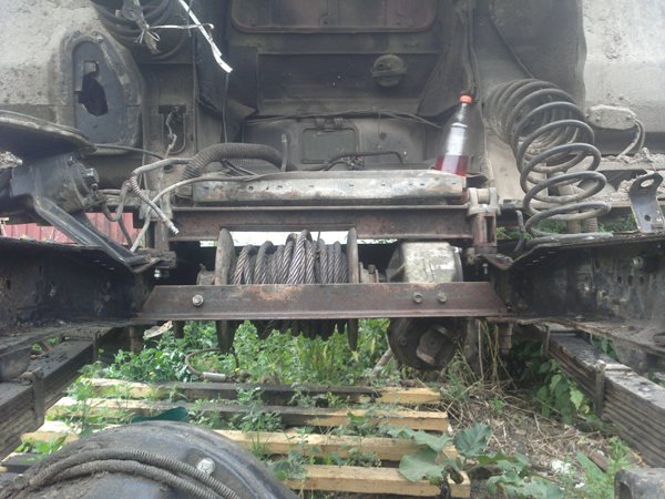

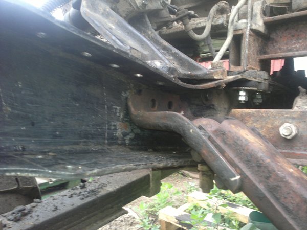

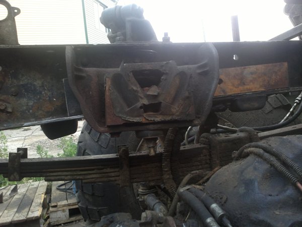

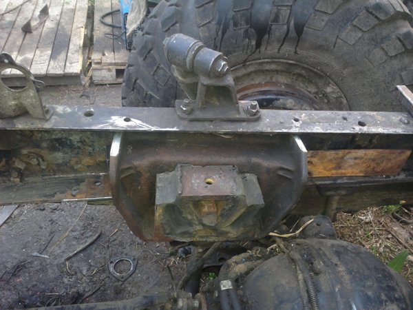

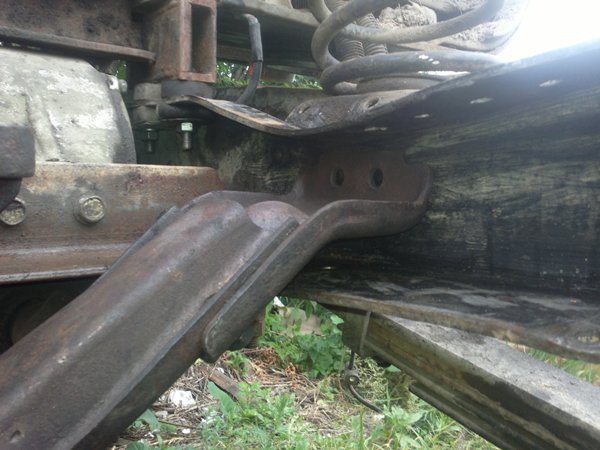

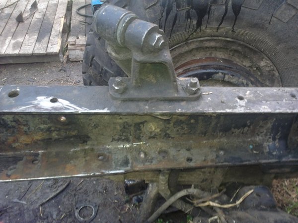

Задние опорные кронштейны все же попробую поставить бычковские. Подпилил верх и все встало. Под них в нижнее пространство сделаю вставыш, что бы не только на болтах висел мотор, но и на раме лежал

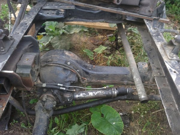

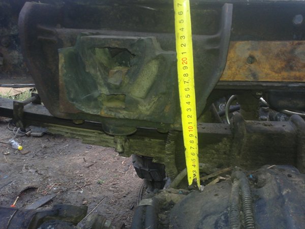

10 см от редуктора думаю нормально. Это расстояние увеличится, когда добавлю листы рессор. Буду еще 5см поднимать. Итого 15см.

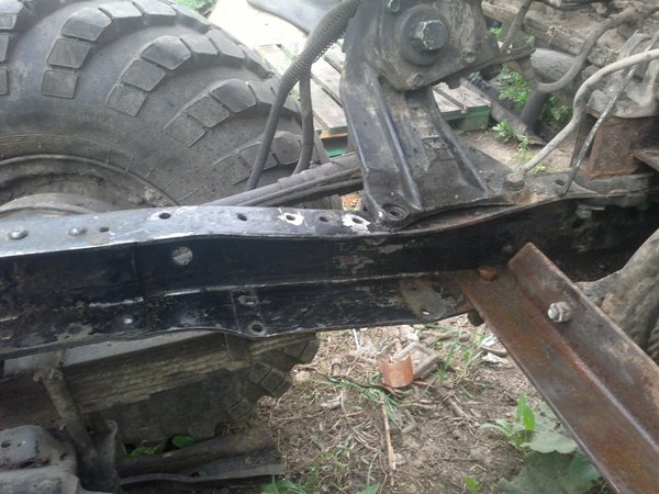

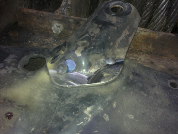

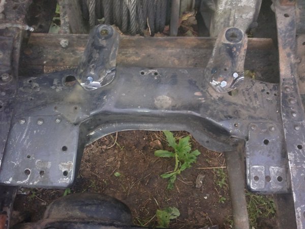

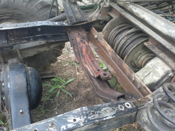

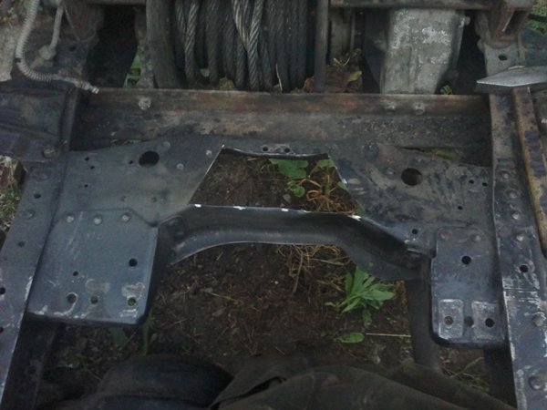

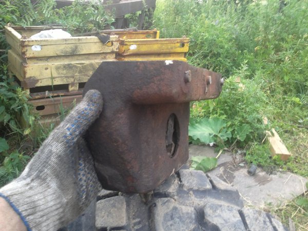

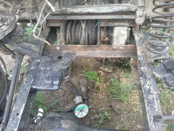

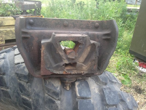

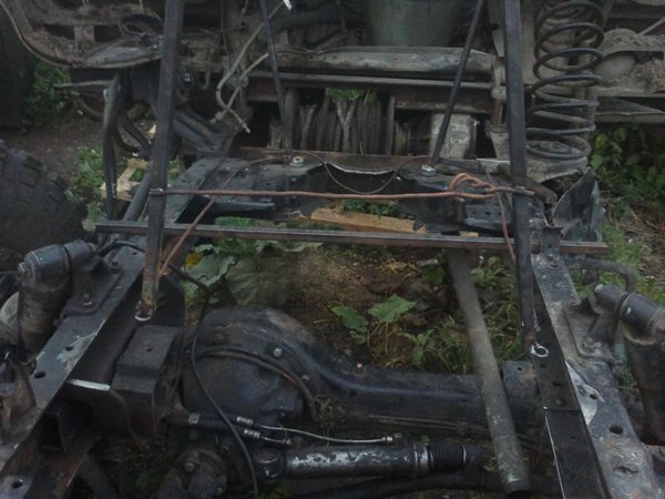

Переходим к передней траверсе. Сначала, грешным делом решил пойти легким, но ненадежным путем и видоизменить родную траверсу.
Убрал все лишнее с нее
AlexiS
Сообщения: 1008
Откуда: Сибирь/Томск/Белый Яр
Re: Перехожу на Д.243 (ГАЗ66)

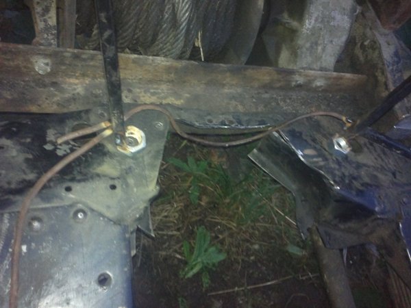

Сообщение AlexiS »

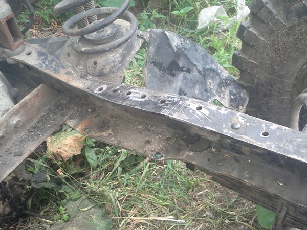

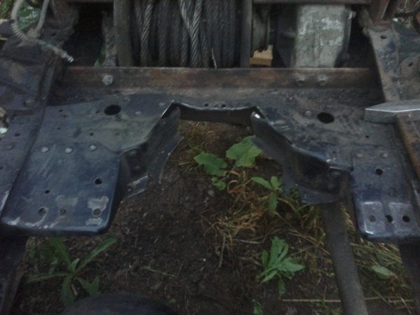

Порезал ее маленько и примерил как будет сидеть мотор
AlexiS
Сообщения: 1008
Сообщение AlexiS »

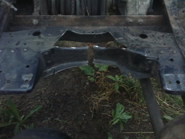

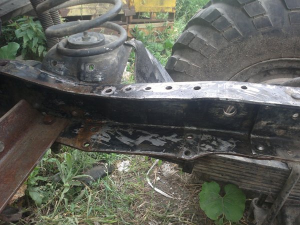

Этот вариант мне совсем не понравился! Легким движением руки с болгаркой и несколькими ударами кувалды, прогоняю все плохие мысли прочь :lol:
AlexiS
Сообщения: 1008
Сообщение AlexiS »
Конструктора, наверное рисовали чертеж рамы не по линейке а от руки. Это же надо было так изогнуть ее :!:

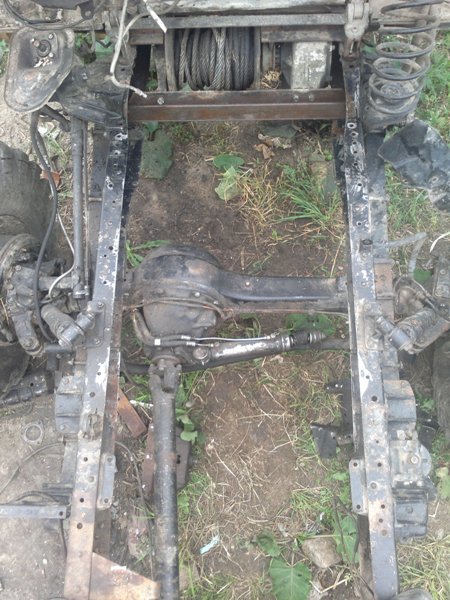

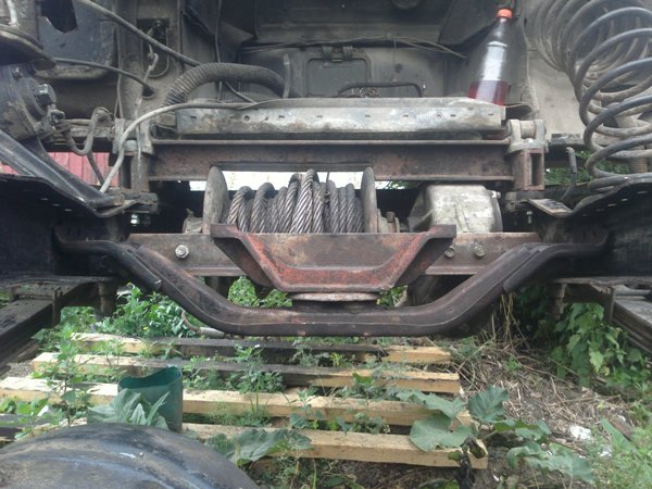

Сообщение AlexiS »
Примерил БЫЧКОВСКУЮ переднюю траверсу. Хорошо что она разборная, в раму заводить через морду не надо :D
