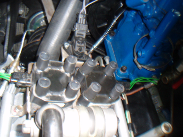

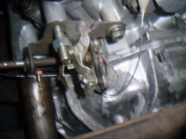

еще пару фото
- Эдуард100
- Сообщения: 2749
- Откуда: г.Воронеж
Re: В правляем Мозги ЗМЗ 513

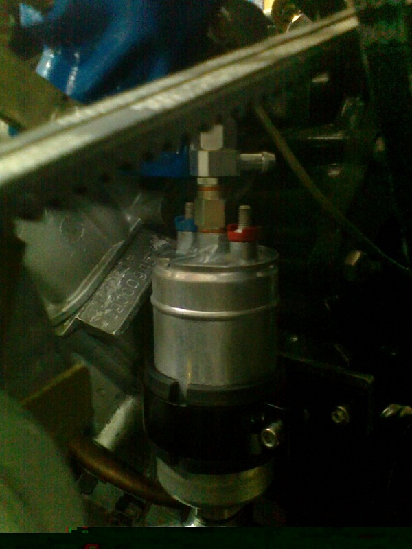

еше фото ,выгружаю по немногу а то они не грузятся совсем

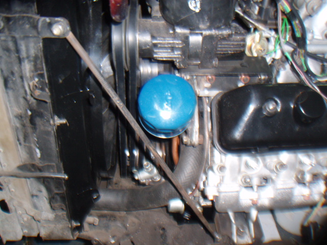

- AlexM
- Сообщения: 551

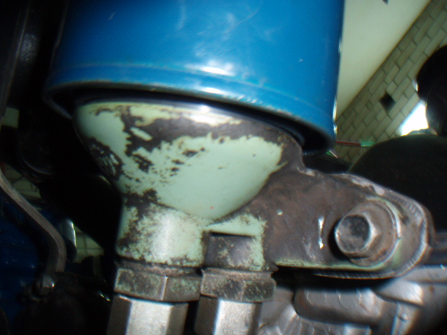

Как подбирал?Крепление от чего,какими трубками подключен(диаметр)?На Зиле тоже хочу центрифугу выкинуть.
- Эдуард100
- Сообщения: 2749
- Откуда: г.Воронеж
Маслофильтр от гругового мана,трубки такие же как на газ 66

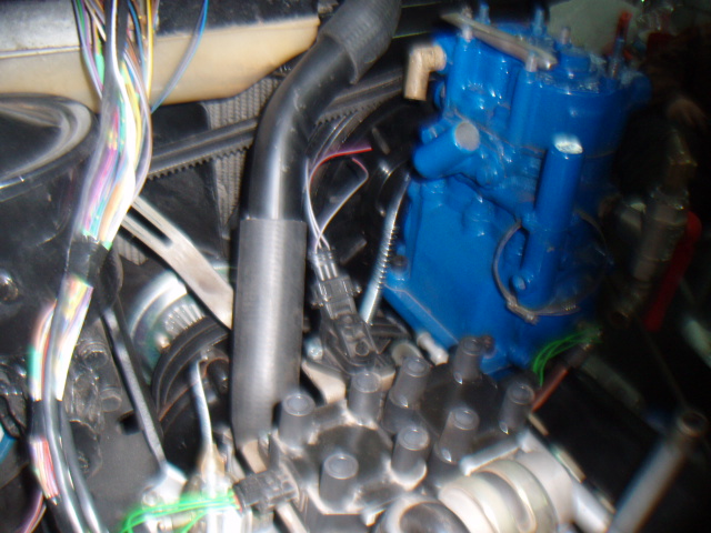

Эдуард100 я правильно понял по фото что вы поставили на компрессор зил двух ручевой шкив от компрессора газ66.хотелось бы узнать как делали переходник?может чертеж есть какой нибудь или просто отнести к токарю а он там по месту разберется.
superperets
- Сообщения: 685
- Откуда: из Москвабада
воробей51 писал(а):Эдуард100 я правильно понял по фото что вы поставили на компрессор зил двух ручевой шкив от компрессора газ66.хотелось бы узнать как делали переходник?может чертеж есть какой нибудь или просто отнести к токарю а он там по месту разберется.
там стоит компрессор БРДМ он отличается площадкой с кронштейном и шкивами от ЗИЛовского, у vitosa были недавно в наличие....
- Эдуард100
- Сообщения: 2749
- Откуда: г.Воронеж
Шкив обычный Газ 66 посадка одинаковая,и если хорошенько присмотреться зиловский компрессор это тот же газоновский только с двумя поршнями и водяным охлаждением, площадка снизу от БРДМ я думаю ее достать не проблема вообше

[quote="Эдуард100"]Шкив обычный Газ 66 посадка одинаковая,и если хорошенько присмотреться зиловский компрессор это тот же газоновский только с двумя поршнями и водяным охлаждением, площадка снизу от БРДМ я думаю ее достать не проблема вообше[/да я уже заказал у vitosa площадку.а как подключал охлаждение?
- Эдуард100
- Сообщения: 2749
- Откуда: г.Воронеж
Приеду сфоткаю пока двигло на стенде так думаю будет наглядней чем на пальцах обьяснять что к чему
