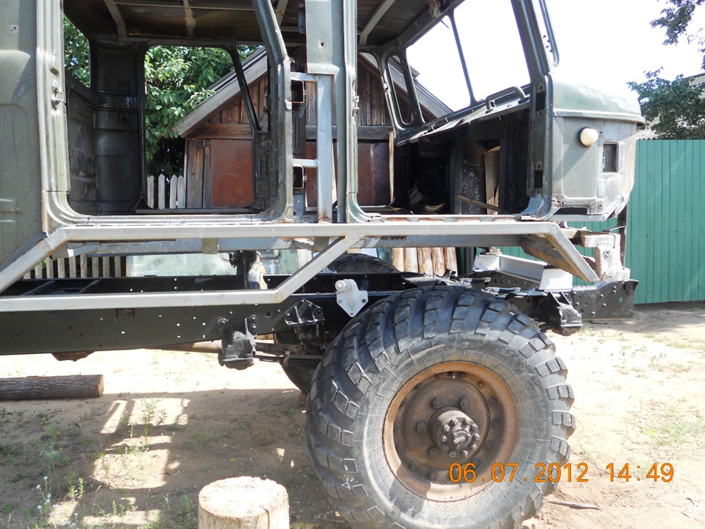

пару контрольных точек сварки я бы поставил. На всякий случай

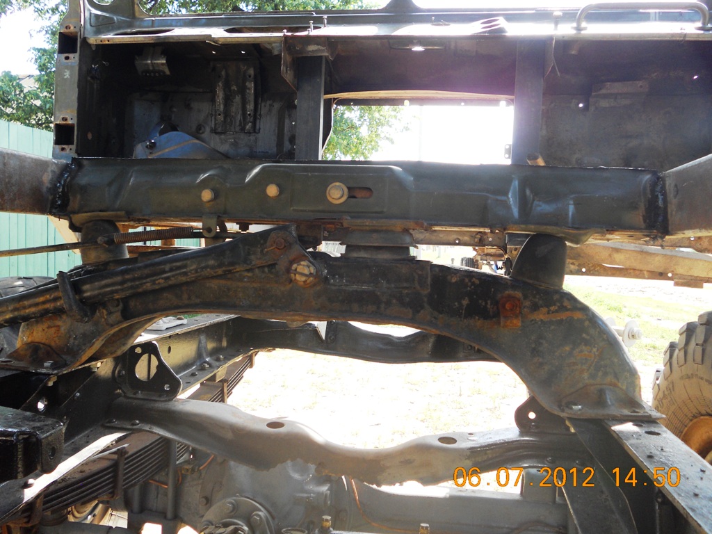

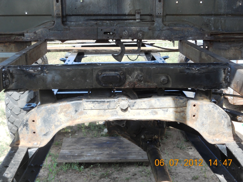

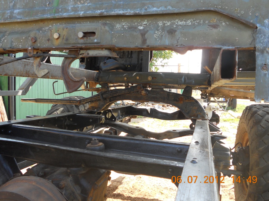

Хороша задумка! На что опираться задняя часть кабины будет? и доступ к двигателю как осуществляться будет?
Если хочешь иметь то, чего никогда не имел, нужно начать делать то, чего никогда не делал...
krupin
Сообщения: 223
Зарегистрирован: 08 янв 2009, 19:04
Откуда: Удмуртская республика, с.Кильмезь
Re: мой друг Газ-66
Сообщение krupin »
Митька415 писал(а):Хороша задумка! На что опираться задняя часть кабины будет? и доступ к двигателю как осуществляться будет?
на что опирается кабина видно здесь: http://www.gaz66.ru/forum3/download/fil ... &mode=view
кабина будет подниматься подьемником от маза или камаза

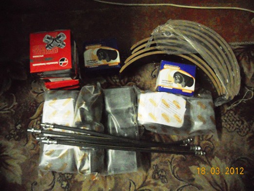

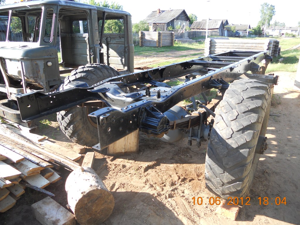

прикупаю запчасти

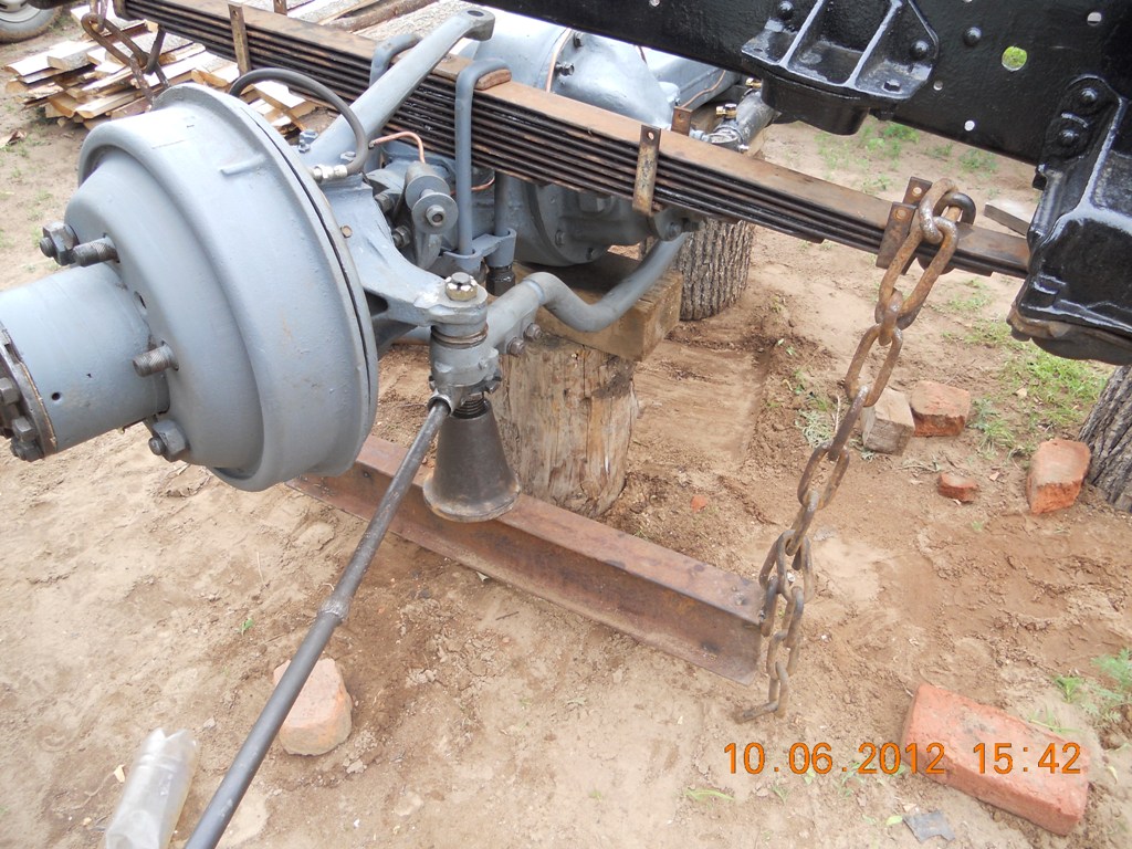

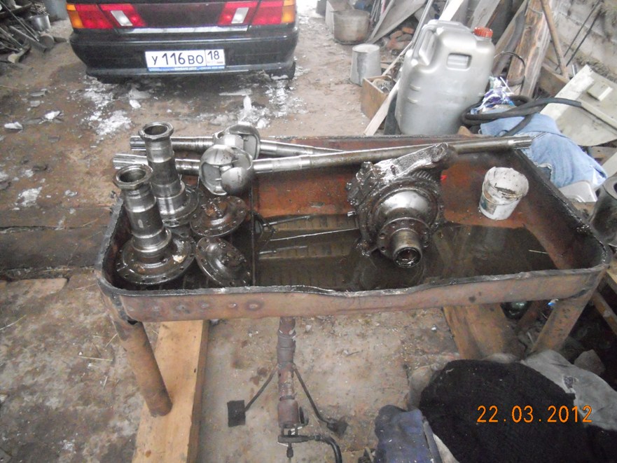

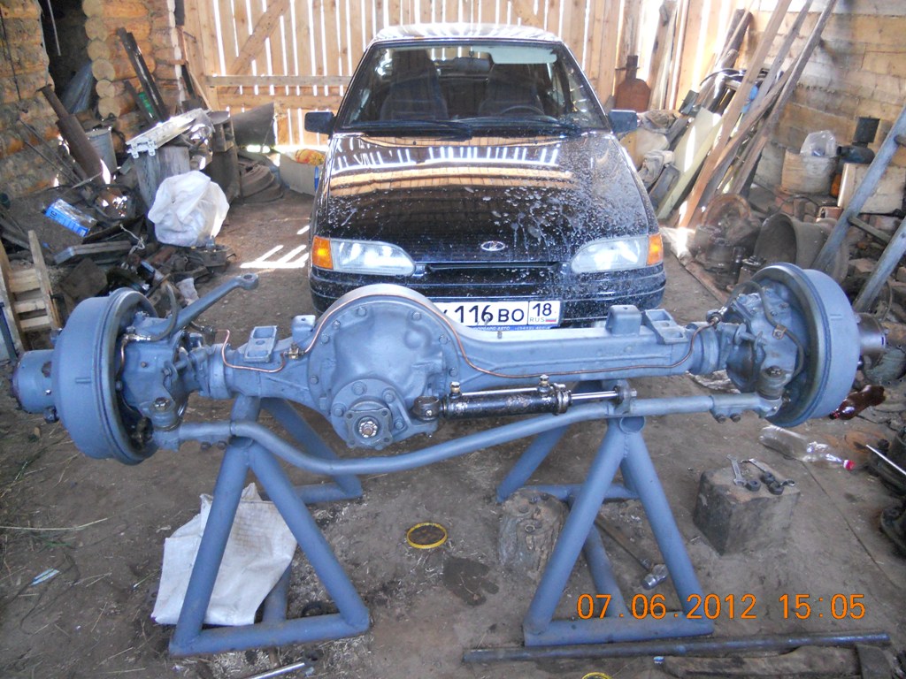

Пока руки дошли до переднего моста

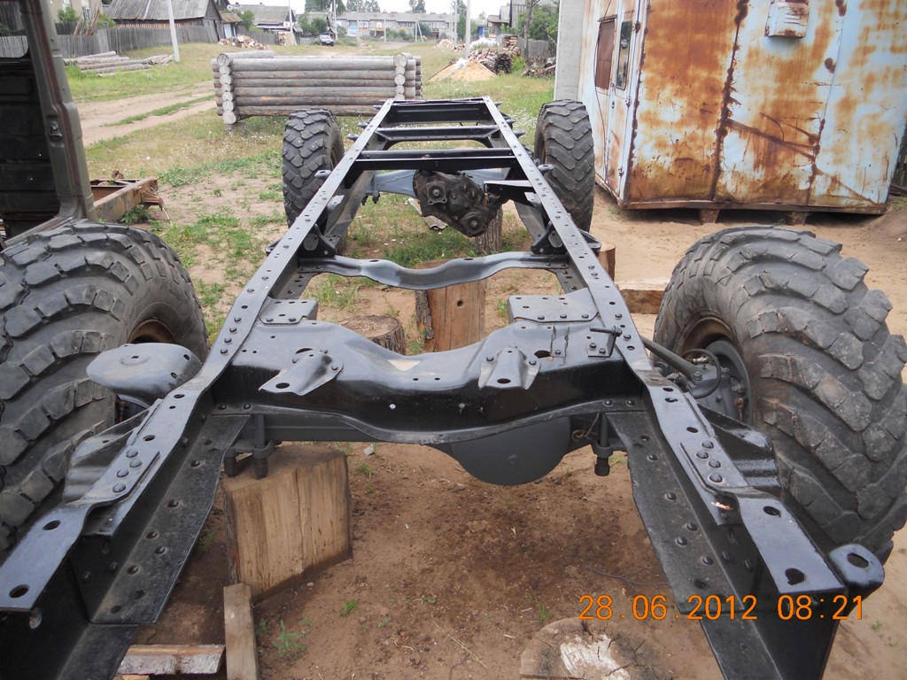

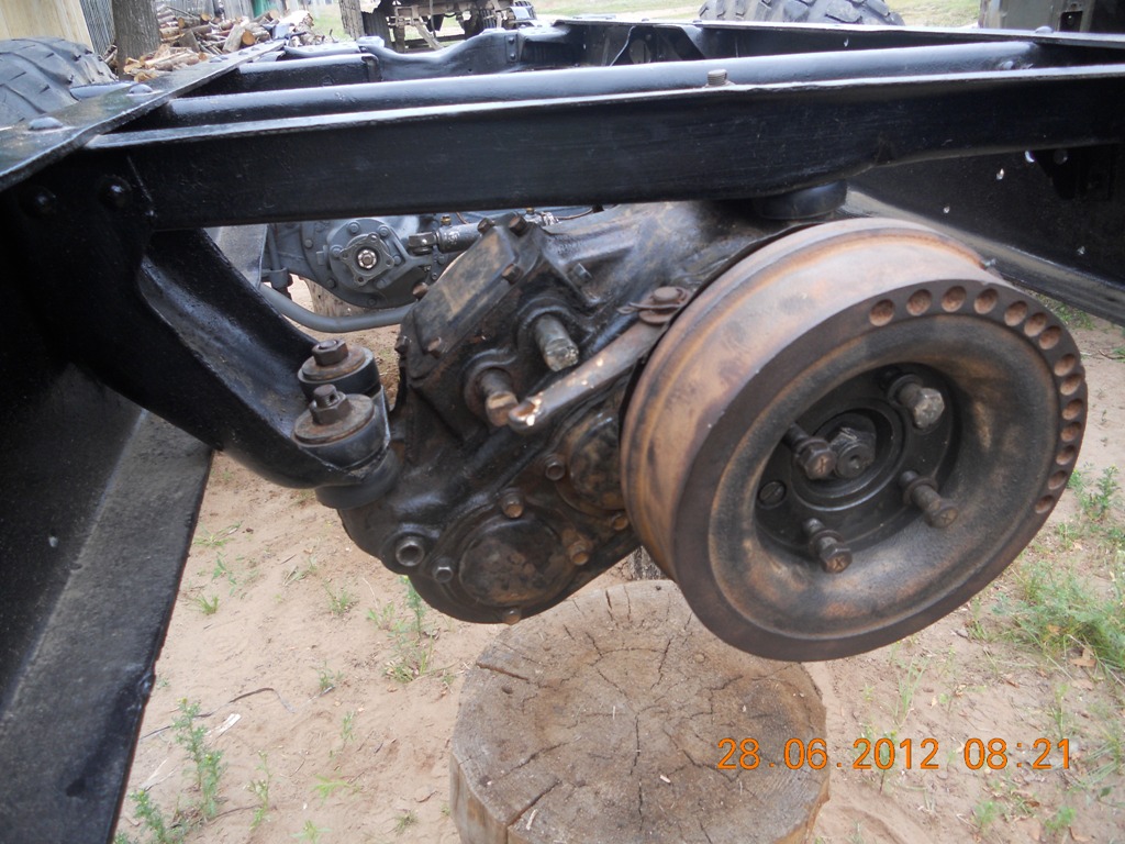

Ну вот и задний с раздаткой, на раздатке подушки от раздатки камаз

поставили кабину

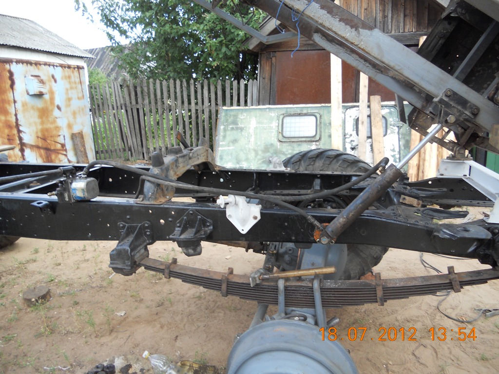

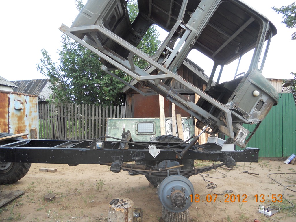

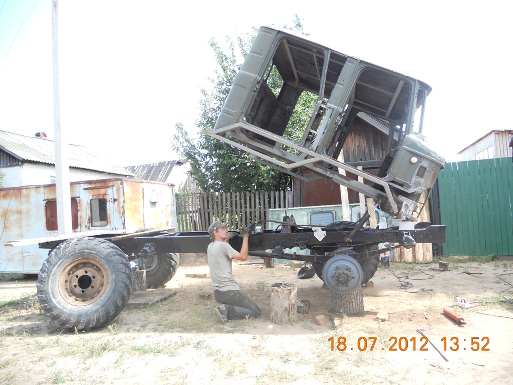

испытание подьемника
Сообщения: 7107
Благодарил (а): 54 раза
Re: мой друг Газ-66
А если придётся откидывать кабину когда машина с креном стоит . Например в колее .
Выдержит ?
krupin
Сообщения: 223
Re: мой друг Газ-66
Сообщение krupin »
rencom писал(а):А если придётся откидывать кабину когда машина с креном стоит . Например в колее .
Выдержит ?
я думаю что выдержит, хотя если есть предложения по усилению, внимательно выслушаю и возьму на заметку

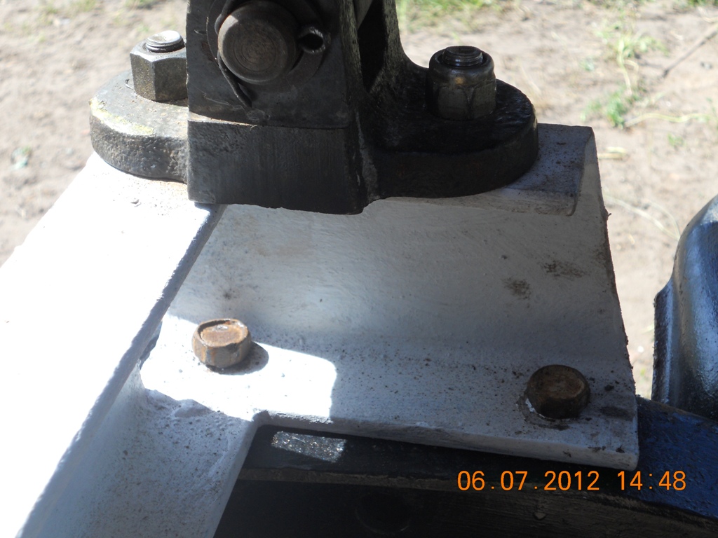

Deos
Сообщения: 949
Откуда: Иркутск
Re: мой друг Газ-66
Сообщение Deos »
А ничего, что кабина на раму прямо поставлена? Там же резиновые подушки еще должны по идее быть..
Михаил.
Гермен82
Сообщения: 98
Зарегистрирован: 23 мар 2012, 15:30
Откуда: Среднеуральск . Свердловская обл.
Re: мой друг Газ-66
Сообщение Гермен82 »
СДЕЛАТЬ КАК НА КАМАЗЕ ЗАЩЕЛКИ. ОЧЕНЬ ПРОДУМАННО ТАМ СДЕЛАНО. И ЗАЩЕЛКИ И ПОДЕССОРЕНО.
