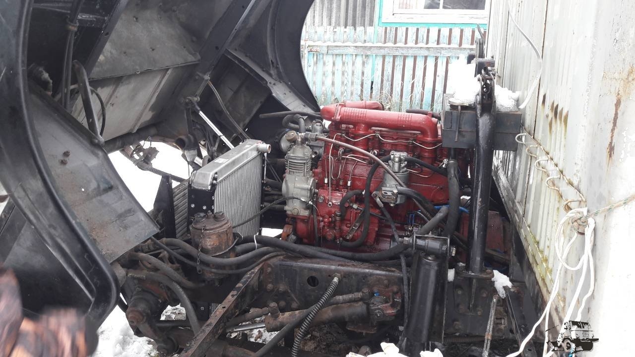

Дизель д 240 с турбиной стоял на зубренке короче там сборная солянка :) распредвал на 3 х опорах крепиться везде написанно 240 только вот калено и поршневую незнаю от чего . Колокол зубровский маховик тоже зубр вот такой двс :) . Может у кого есть размеры? Как и что там с передней балкой как ее запиливать и на сколько по д переднию крепления?

Как запихнуть туда такой двс :)

читай форум внимательно, все разжевано. переднюю траверсу срезать надо из под бензинки. я так понимаю будет просто из 3307 в 3309?

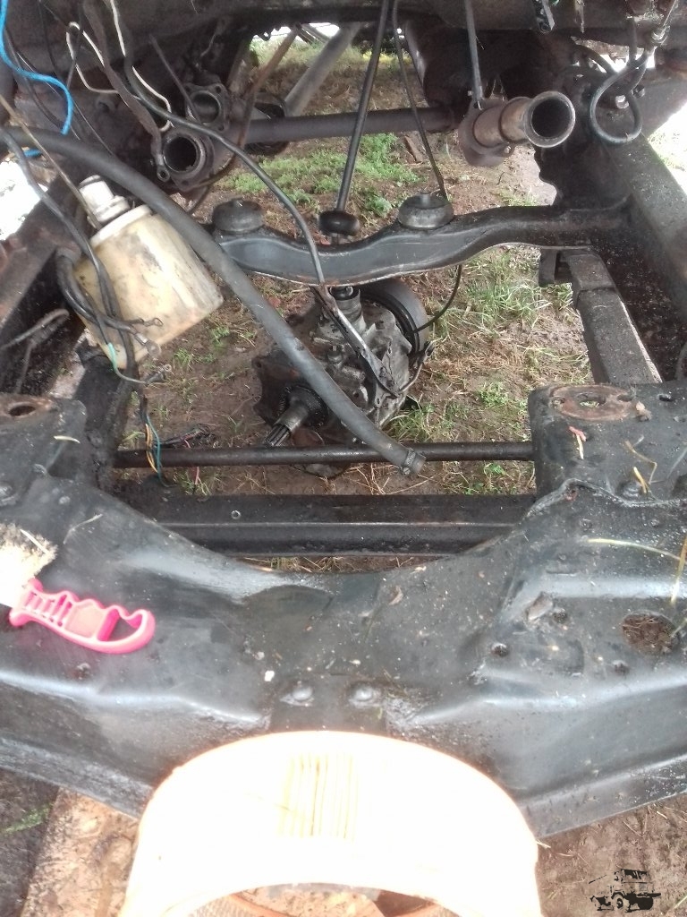

Срезать траверсу от бензинки не хочу потом как диз траверсу примастить клепать надо а не чем а на болты собачить не вариант . Лучше что есть подрезать и все. Хочу из него сделать 3308 дизель

Александр ильич писал(а):[post]366254[/post] траверсу примастить клепать надо а не чем а на болты собачить не вариант .
При наличии токаря, на болты ещё лучше чем заклёпки. Просто нужно отверстия проходить развёрткой и тело у болтов точить на пару десяток толще. Забиваешь небольшой кувалдочкой при этом подтягивая гайкой, держат отлично.

Я когда-то раму менял своему 3307 взяв от 52-ки, так обе поперечины под двигатель на болты ставил, причём на обычные. Задние кронштейны рессор на редукторные. Кронштейны подрессорников тоже на болтах на двух машинах. Да много где чего на болтах, нормально всё ходит.

Спасибо за совет . Тоже подумал куплю поперечену от газ 3309 дизля , и поставлю все на болты. Еще подумал раму под двс и кабаной усилю куплю п образный швелен и присабачу его во внутрь рамы думаю нормально будет
