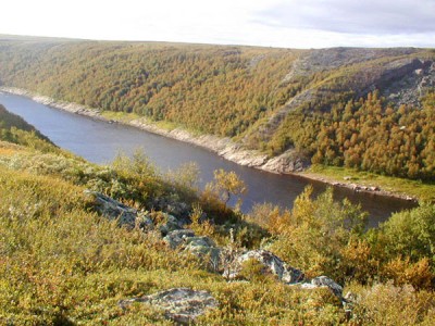

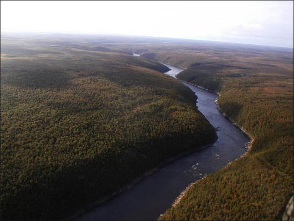

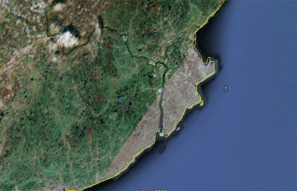

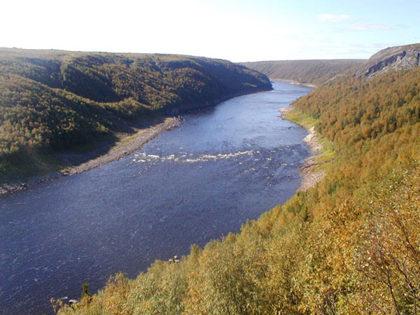

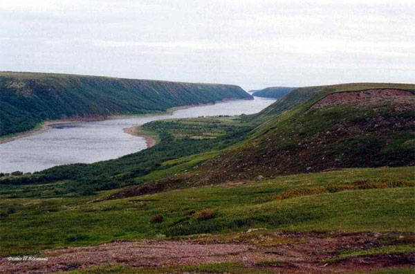

фотографии реки Поной
ширина - от 200 до 400 метров. Померил линейкой со спутника...
Вариант с тросом не выполним...
со спутника.
Короче говоря, тут только свободное плавание. Все больше пессимизма...

Во-о! Пока я фотки искал, Вы уже их выложили. Очень хорошо видно, какое течение и подходы с берега. Без троса даже не думайте. Если вообще удастся к реке спуститься. На фото еще не самое нижнее течение, а км~20 от устья. Может кто знает, что там выше по-течению? Тут несколько лет назад парни прошли пешком почти все побережье: надо у них поспрошать, только я их тел. не могу найти. Надо в и-нете поискать. Много полезной инфы дадут, они-то все ножками прочувствовали... Про кунг: при большой осадке давлением воды может выдавить днище и помять стены. Даже при незначительной деформации это будет катастрофа. Я все же за поплавковый вариант, т.к. это позволит передвигаться с меньшей осадкой и даже с пилотом. Но все это - теория. Чтобы идти дальше, необходимо утопить какую-нибудь шишку в стоячей воде с пологим заездом. Если прихватить с собой пустые бочки, то можно получить определенные результаты по развесовке. А уже на их основании сделать проект. Без этого дальше не сдвинемся. Я готов участвовать на всех этапах. Знаю такой заезд недалеко от ст.Правда в с.Тишково, около церкви.
