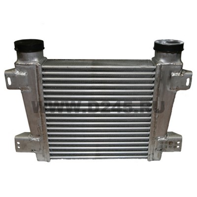

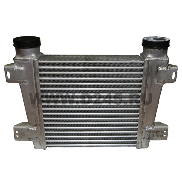

Командор на каком интеркулере остановили свой выбор Аврора, ГАЗ 3308 , Валдай, Зубрёнок ?
зубр
[img]http://radikal.ua/data/upload/49112/0fccf/ad6719fb50_preview.jpeg[/img]
валдай
[img]http://radikal.ua/data/upload/4fa6c/49112/f089403d0a_preview.jpg[/img]
3308
[img]http://radikal.ua/data/upload/c2184/69fda/2f640f8776_preview.jpg[/img]

Re: Установка ММЗ-245.9 на клиентский ГАЗ-66
Вот именно такой. Уже есть в наличии.

comandor писал(а):Вот именно такой. Уже есть в наличии.
он чем то лучше или просто компоновать удобнее?
Нет, ничем не лучше, кроме цены и компоновочных соображений. Очень компактный.
