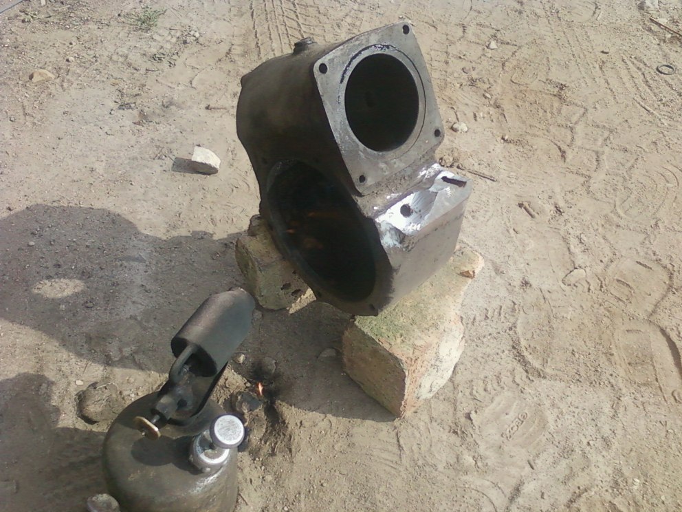

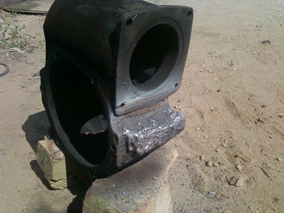

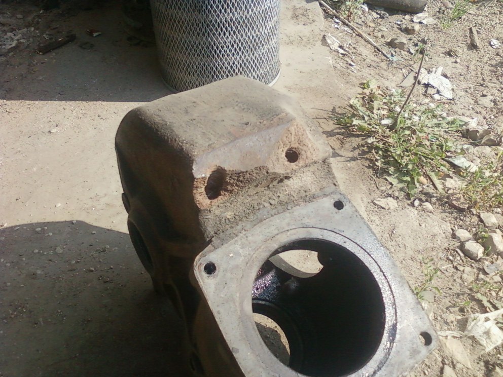

тюлень писал(а):Вопросик.Немного изуродовал лебедку по своему недосмотру.
Трос перескочил через барабан и снес вилку включения ,разобрав ее на 4 части. Пресс масленку на барабане.Разрезал пополам вилку крепления троса к барабану.Все железяки нашел в снегу и грязи металлоискателем,благо было где его взять.
Собственно вопрос к тому кто сталкивался. Приливы в корпусе лебедки 2 шт. в которые вкручиваються 2 болта М10, которые и держат вилку лебедки наполовину выдраны.Вилку новую закрепить невозможно.
Думаю вварить в чугунный корпус 2 шпильки и на них уже крепить вилку.
Или просверлить корпус глубже(возможно насквозь) и поставить болты на герметик вместе с вилкой.
1 случай ,очкую варить чугун и главное каким электродом с прогревом или без?
2 й без сьема лебедки и барабана резьбу нарезать будет вероятно проблемно. Если есть опыт подобного ремонта поделитесь плиз.
Всех с Новым Годом.Между праздничными гулянками восстановил лебедку.Вилку решили поставить новую,хотя теоретечески можно было
восстановить сваркой сломаную.Основной секс был в размотке троса, при этом пришлось открутить лебедку от рамы и сдвинуть лебедку вперед,а также ослабить крепления от траверс дабы заправить трос на барабан.
2 болта крепления лебеды пришлось забраковать,изьедены коррозией и диаметр м10 вместо м12 положенного.Предыдущие хозяева меняли.
В одно разрушенное отверстие крепления вилки,на корпусе лебеды, удалось ввернуть специально изготовленную шпильку и обварить.Во второе просто шпильку вварили.Варили простым электродом.Аппаратом Русич.Электродов по чугуну 2 января купить нигде не смог
Добрый Фей

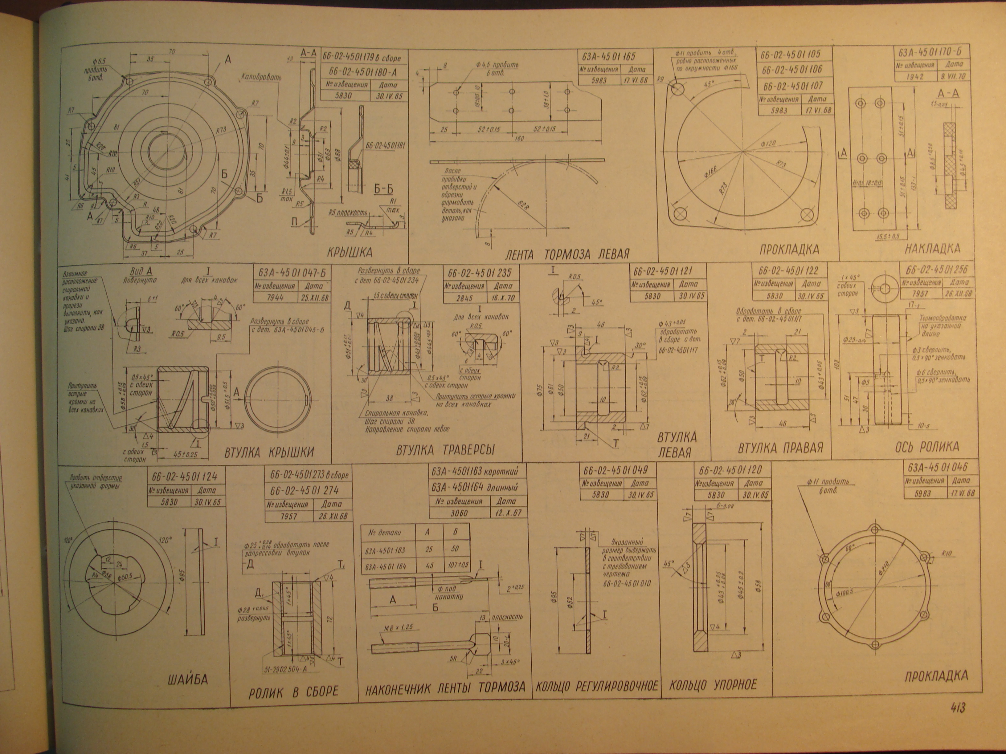

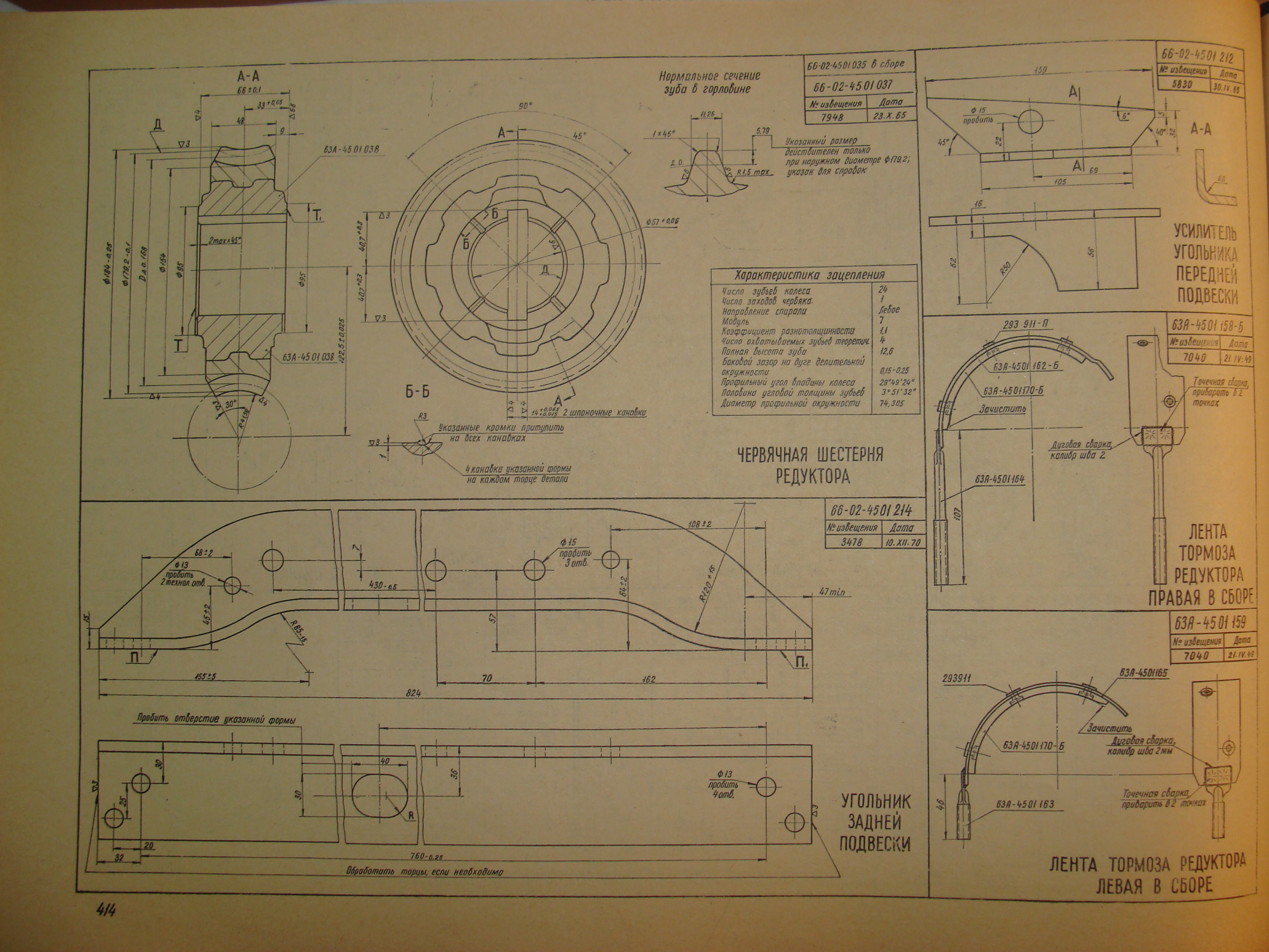

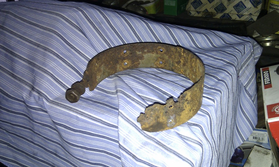

Есть ли у кого фото тормоза лебёдки в хорошем качестве, желательно детализировано недостающей части.
Панки грязи не боятся.
Добрый Фей
- ФАНАТИК
- Сообщения: 3138
- Поблагодарили: 3 раза
Re: Помогите с лебёдкой
а чертежи тебя не устроят?
Тел. +7 910 GAZ 66 15
Строим машины
Устанавливаю и привожу КМУ
Строим машины
- MERIDIANIX
- Сообщения: 1028
- Модель: ГАЗ-66-04
- Поблагодарили: 86 раз
Добрый Фей писал(а):а чертежи тебя не устроят?
Благодарю, прикольные картинки. Сложно восстановить истину по тем ржавым артефактам, что были вынуты из корпуса. На чертеже указано лента правая и левая. Между собой они так понимать сварены.

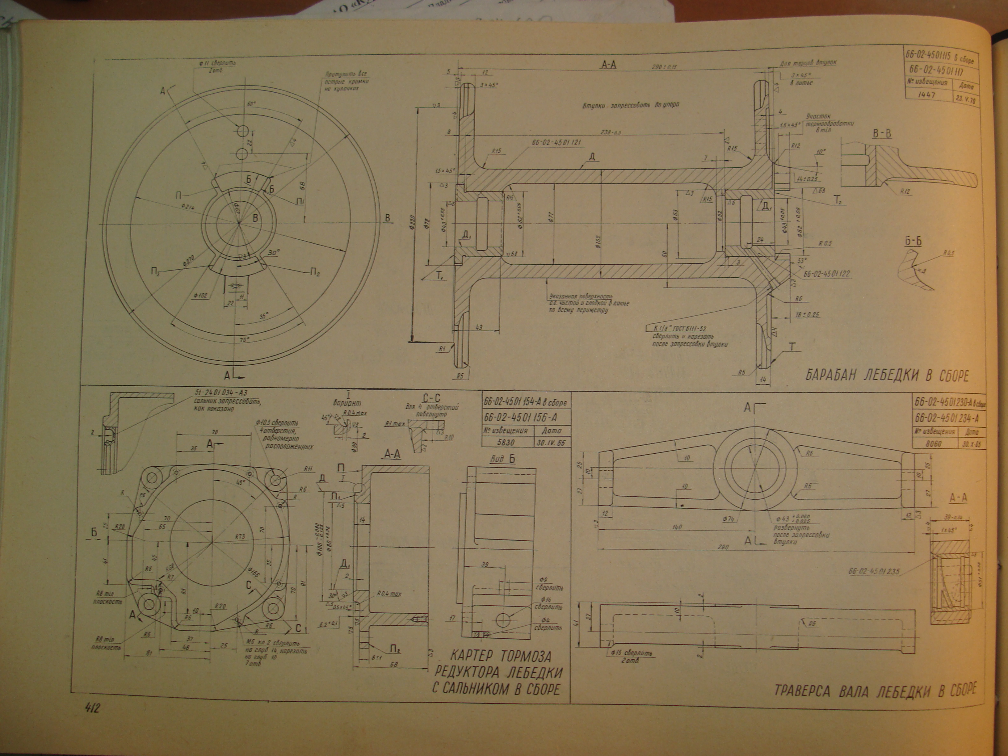

Новая проблема вылезла.Перегрев!от чего-почему?Давануло сальник со стороны кардана,масло ручьём.железо не дотронутся. Сапуна нет что ли? тянул жипов три штуки по очереди метров 100 с перекурами.теперь точно снимать всё,и до шпонки,и до тормоза доберусь.Где чертёжик посмотреть?
- Утюг-77
- Сообщения: 1156
Сапуна там нет.
http://www.autosoft.ru/online/acat/?idg ... =1#p138553
Лучшее — враг хорошего.
[quote="Добрый Фей"]а чертежи тебя не устроят?
Знакомый каталог !!! Одна из частей есть...
- Sakhalinec
- Сообщения: 1759
- Откуда: Сахалин
- Поблагодарили: 49 раз
ой спасибки за рисунок в закладки положу.

Посмотрим, что из этого выйдет. Электродов по чугуну ушло 12штук с учётом наплыва для усиления.
