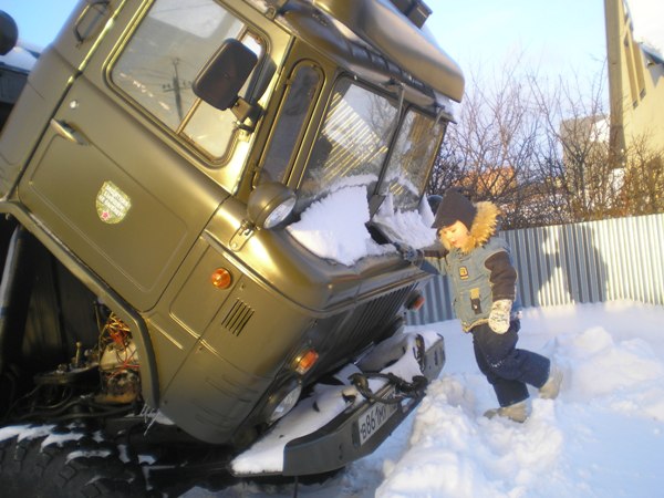

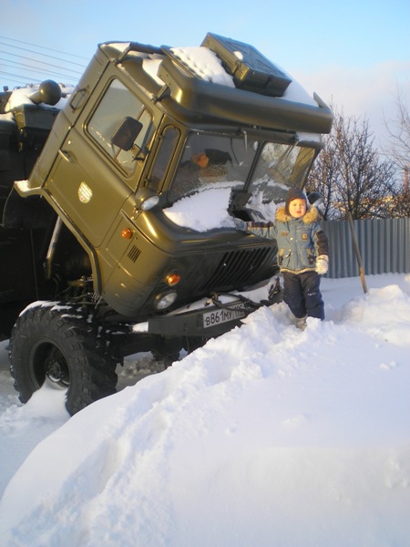

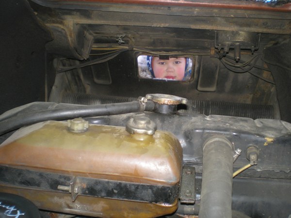

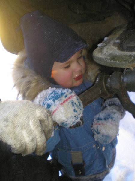

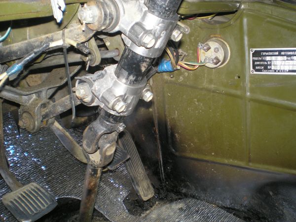

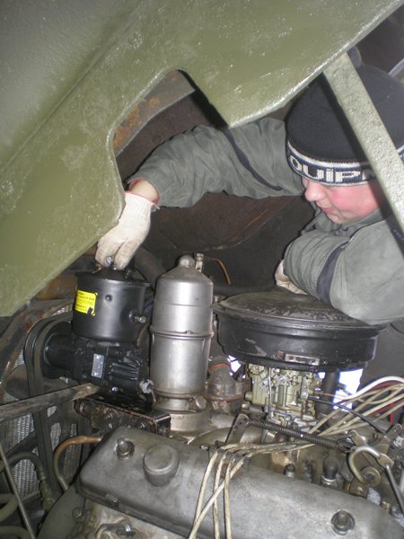

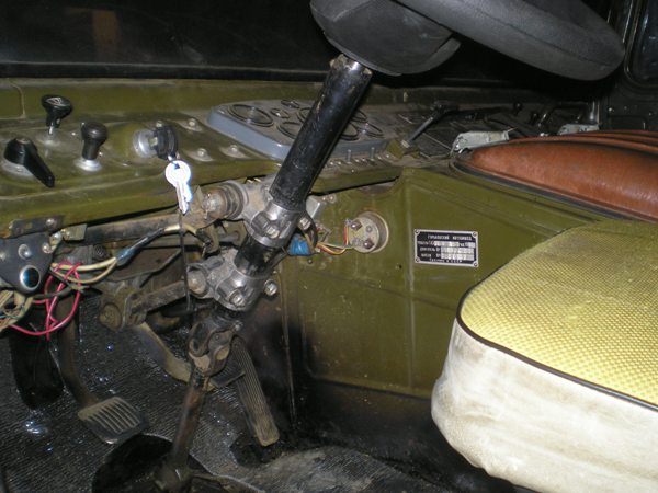

Этот ненавистный мною праздник впервые за несколько последних лет принес удовольствие.
Всю! полностью! целиком! субботу и воскресенье, не спеша, без телефонных звонков, без выездов в город я наслаждался единением со своим Защитником. Делов было, конечно, больше, чем сделал. Но это, ведь, отдых, а не работа. А отдых хочется растянуть подольше.
В общем, был запланирован ремонт рулевого управления. Решил вопрос с болтанием руля - поменял крышки крепления рулевой колонки на стальные. Старые, из магниево-алюминиевого сплава очень хрупкие. Нижняя лопнула еще у бывшего владельца и мне досталась в виде собранного пазла притянутого сверху кусочком жести. Поставил металлические - так надежнее. Из дюраля не получилось - не было его в наличии. Естественно, тут же установил руль в удобном для себя положении.
Далее начал менять насос ГУР. Поменять не составило труда. Единственно, одному было не сподручно натягивать ремни. Наследник еще маловат, пришлось просить благоверную. Насос заменил и уже стемнело. Запуск перенес на воскресенье.
В воскресенье все проверил еще раз, завел. Насос мгновенно нагрелся, но не работал. Почувствовав нагрев, немедленно заглушил, начал разбираться. Обратка осталась старая - в комплекте шлангов для ГУР почему то нет шланга обратки. Отдельно тоже нет. Понятно, конечно, что можно взять любой подходящий кусок шланга и поставить на обратку, но нахрена это надо если я покупаю комплект - непонятно. И вечером и утром снимал снимал немножечко обратку - посмотреть пошло ли масло в клапана. Все было в порядке, масло шло, пузыри поначалу тоже. Отсоединил подачу, его ставил новую. Кстати, он не встал на старое место. Не выкручивается, как надо и все. Да это не проблема - разместил по другому. Проблема оказалась в другом - он не продувался! Может, просто я не в курсе по своей неопытности с аппаратурой высокого давления, подскажите, дорогие коллеги, по описанному далее. Шланг не продувался и я уже было решил поставить старый, но подошедший, как раз, вовремя брателло, посоветовал разобрать виновника. Вдвоем, с большим трудом и далеко не с первого раза (тисков нет пока, позже куплю быстросъемные в кунг на рабочий стол) отвернули трубку от шланга. Ну, конечно же, между ними оказалась пластмассовая заглушка в виде маленького контрацептива. Вот тут и хотелось бы понять - это нормально или нет? Не считаю себя тупым человеком, но тут возник вопрос что я не так понимаю. Новый шланг высокого давления из комплекта, к которому нет никакого описания, как например, на насосе ГУР написано очень ярко "При ТО-1 снять тканевый гандончик с обратки" (снял, правда, сразу, иначе останется он там навсегда), "Крышку закручивать только от руки". Т.о. есть дополнительные действия при установки детали - есть уведомление про эти допы. В комплекте шлангов - ничего о дополнительных действиях нет. Присутствовали заглушки на штуцерах - это естественно. Но вот, считаю неестественным ставить заглушку внутри, да еще закручивать так, что хрен отвернешь. Может так и должно быть и все, кто касается ремонта ГУР, должны знать о таких заглушках?
После изъятия заглушки из недр шланга, все заработало. Правда, вправо руль крутится немного туже, чем влево, но следующей заменой будет продольная тяга с клапанами в сборе. Хотел было заменить ее сразу, но уже времени до заката осталось маловато, да и сошку с колонки снять не смог, а съемника нет. Решил не портить удовольствие и оставил до следующего раза.
Все восьмое марта занимались размещением многочисленных запчастей, привезенных в кунге после первой части реконструкции, в сарае.
Итого - праздники прошли более, чем успешно.
Несколько фото
Несколько фото
