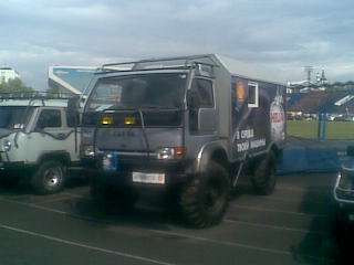

А карданы переделывались? Задний вроде как набок смотрит.

ogustus писал(а):А карданы переделывались? Задний вроде как набок смотрит.
пока набок, но будет переделан на ровную схему

Re: Скрещиваем шарика с ниссаном
Сообщение ogustus »
Разворачивать раздатку? проблемы с карданами?

или задний мост переделывать?))

ogustus писал(а):или задний мост переделывать?))
задний мост переделывать.

Поучастововали в БайкалМоторШоу,заняли второе место в номинации проект,что тоже приятно)

Сообщение л-т »
Молодцы, со стороны хорошо смотриться.
