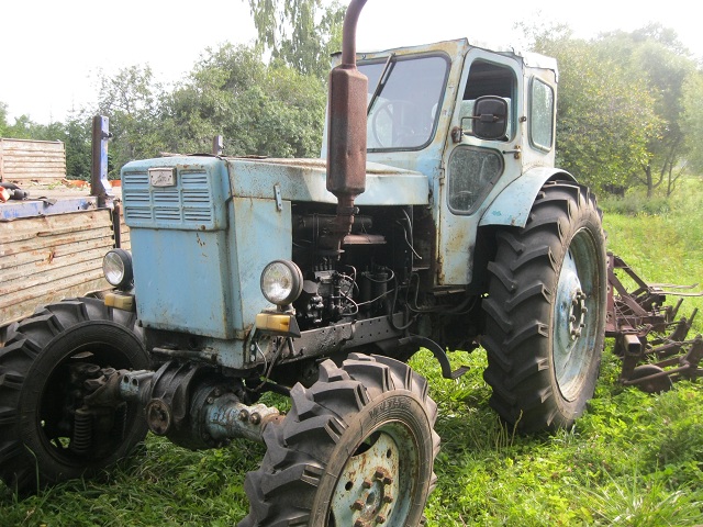

К стати могу себя поздравить с приобретением очередного полно приводного агрегата в виде трактора т-40 АМ для личног пользования в своём подсобном хозяйстве. В этом ключе отдельный привет KurAnVi как знатоку этого трактора и бывшего владельца моей шишки.
KurAnVi
Сообщения: 752
Откуда: м.о.шатурский р-н
Re: 66-05 1978 г.в.
Сообщение KurAnVi »
:oops: :oops: :oops: :D :D :D самый надёжный и проходимый трактор в мире!!! :D только в валенках неудобно-неразвернуться в кабине :D

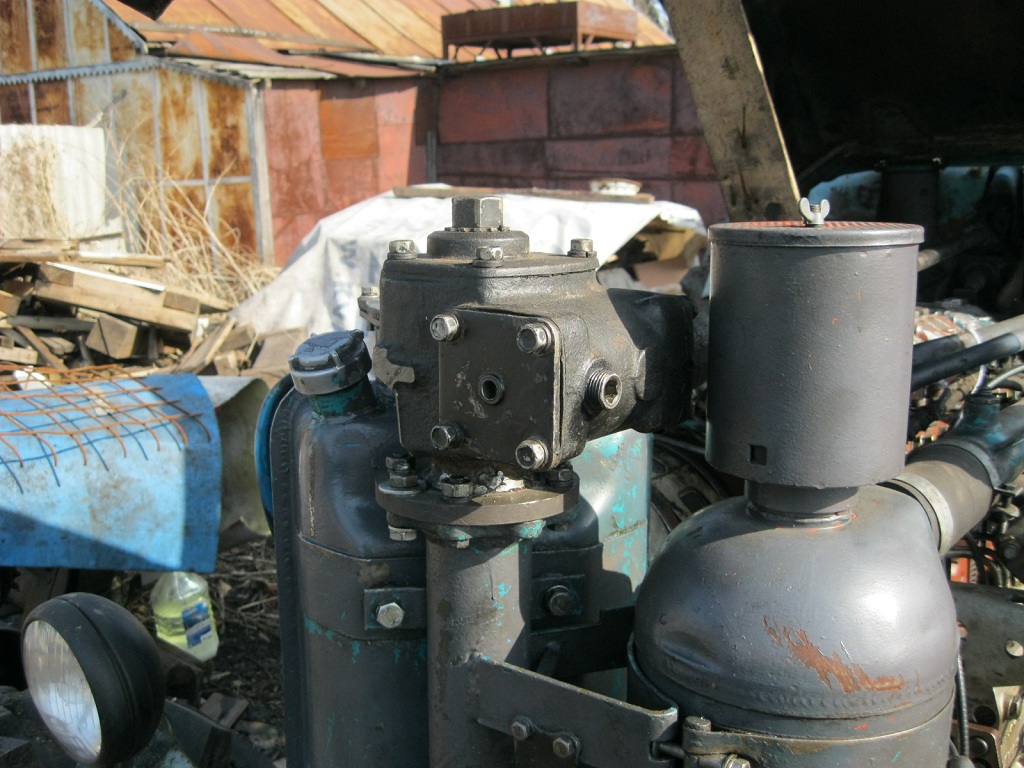

Сообщение gryaznij »

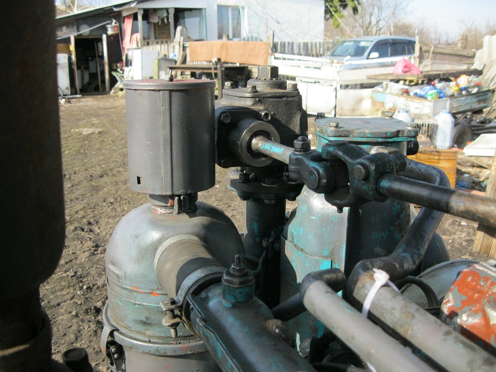

Мини отчётец о проделаной работе по приколхоживанию рулевого редуктора ГАЗ к трактору ЛТЗ Т-40АМ, в замен помершему родному с гидроусилителем. Что поимел, руки постоянно в тонусе :D но зато система управления отделена от основной гидравлики и по раздельности всё работает как автомат Калашникова. Ещё раз спасибо Димидролу за подаренный редуктор.

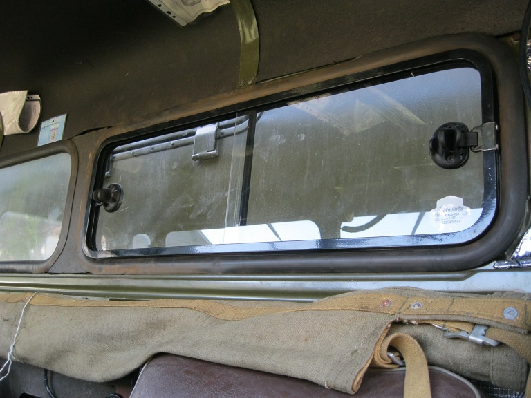

Выкроил время, поставил раздвижное окно купленное у комрада ещё зимой. Встало как родное штатная резинка с честью выдержала все издевтельства. Вентиляция улучшилась, буду посмотреть как зимой будет.

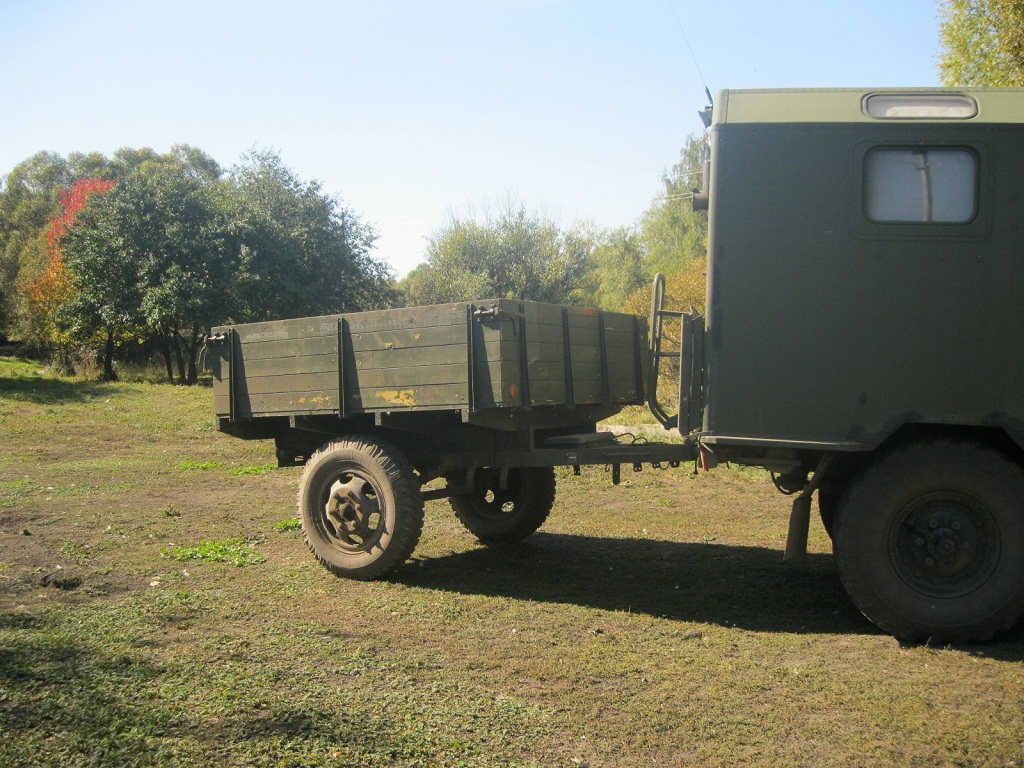

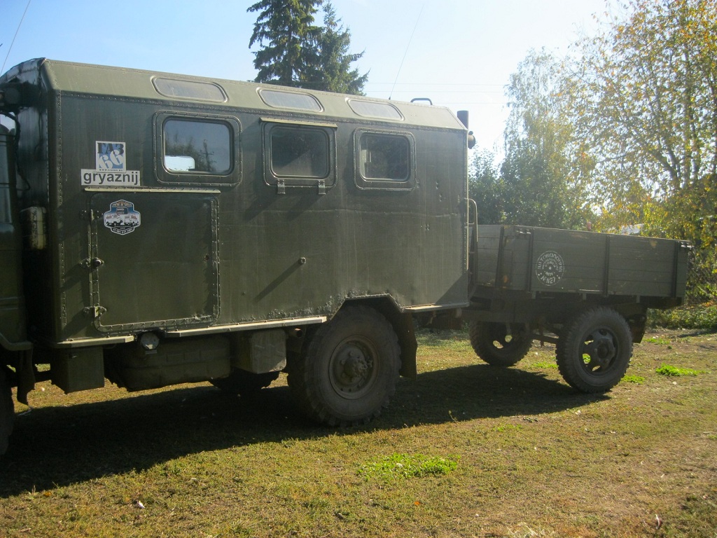

Пополнение в гараже. Случайно подвернулся и был куплен родной прицеп от моей шишки. Больше не будем в кунг таскать всякую поклажу, лодки, моторы и тд.
Прицеп полный нульс, из косяков следующее но не смертельное: Не родные колёса, нет стекла на одном стопе, нет запаски если была, погнута опорная стойка ( уже выправил).
