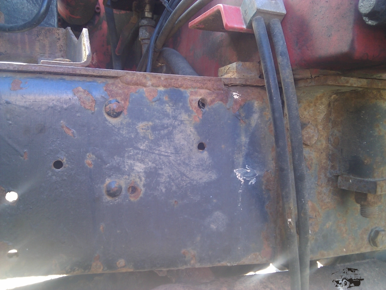

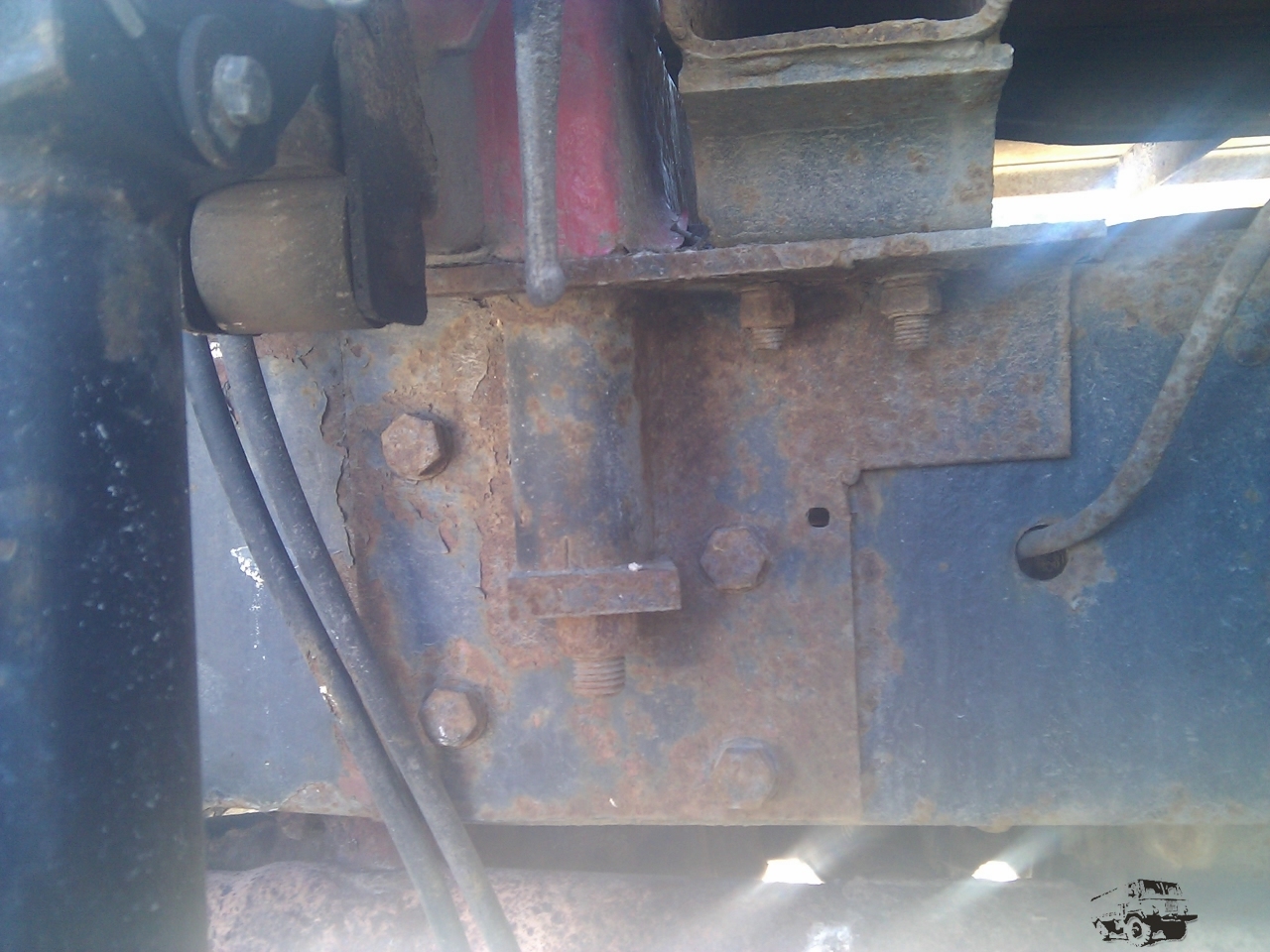

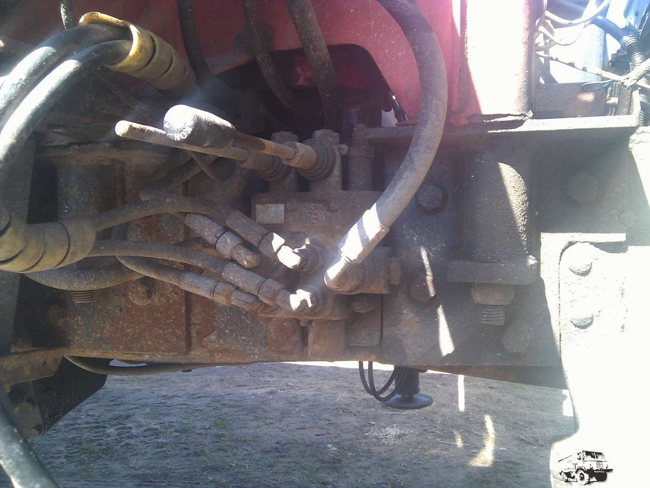

Приветствую!Есть возможность сфотографировать вблизи место крепления кму к раме,поподробнее,гидробак. На фото насос видно хорошо,хотелось бы остальное увидеть.Заранее спасибо!

Приветствую. На раму приварена полоска на которой лежит КМУ, сама установка притягивается тремя болтами к кронштейнам прикрученным к раме сбоку. Бак установлен на самой КМУ.

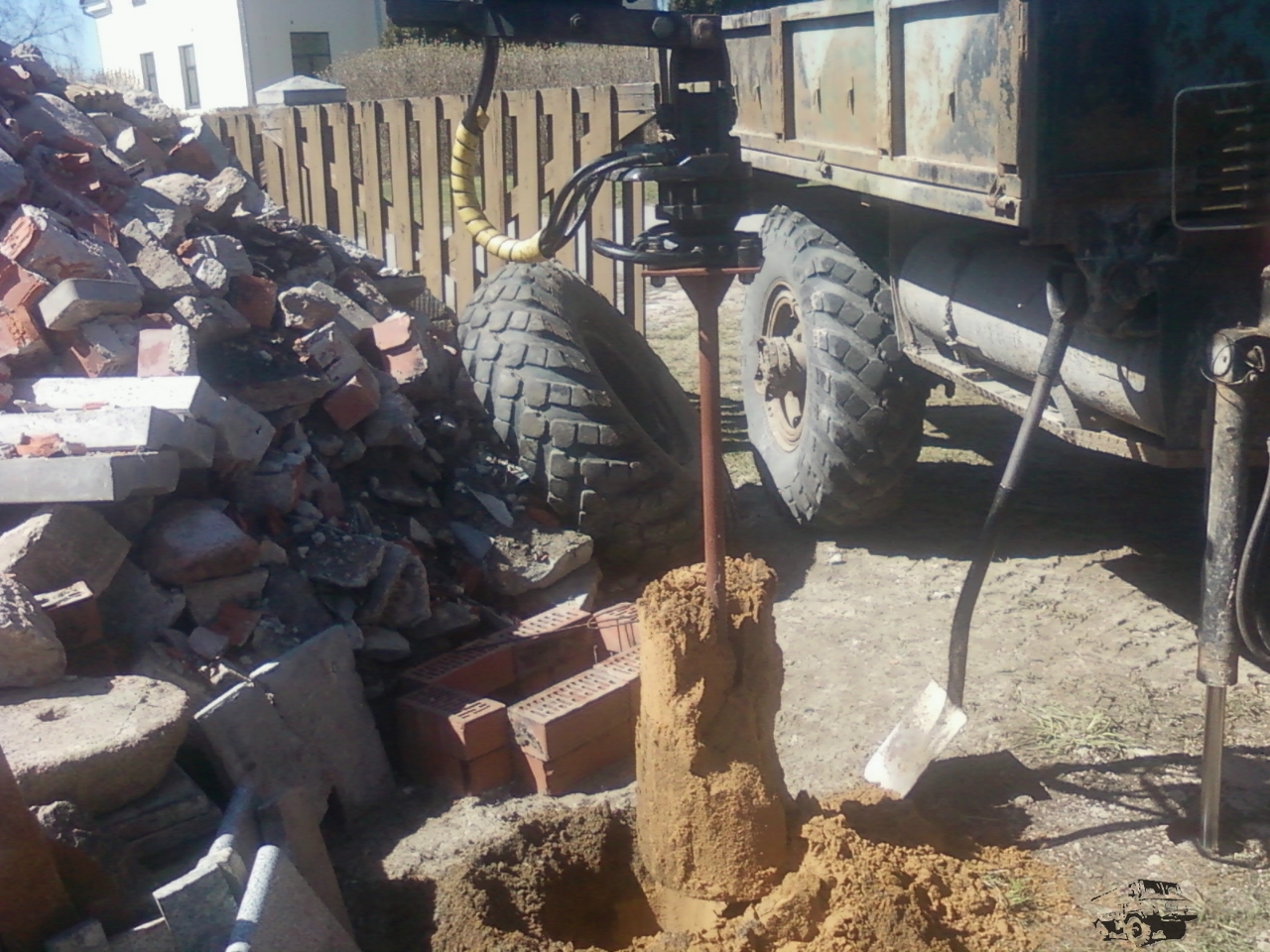

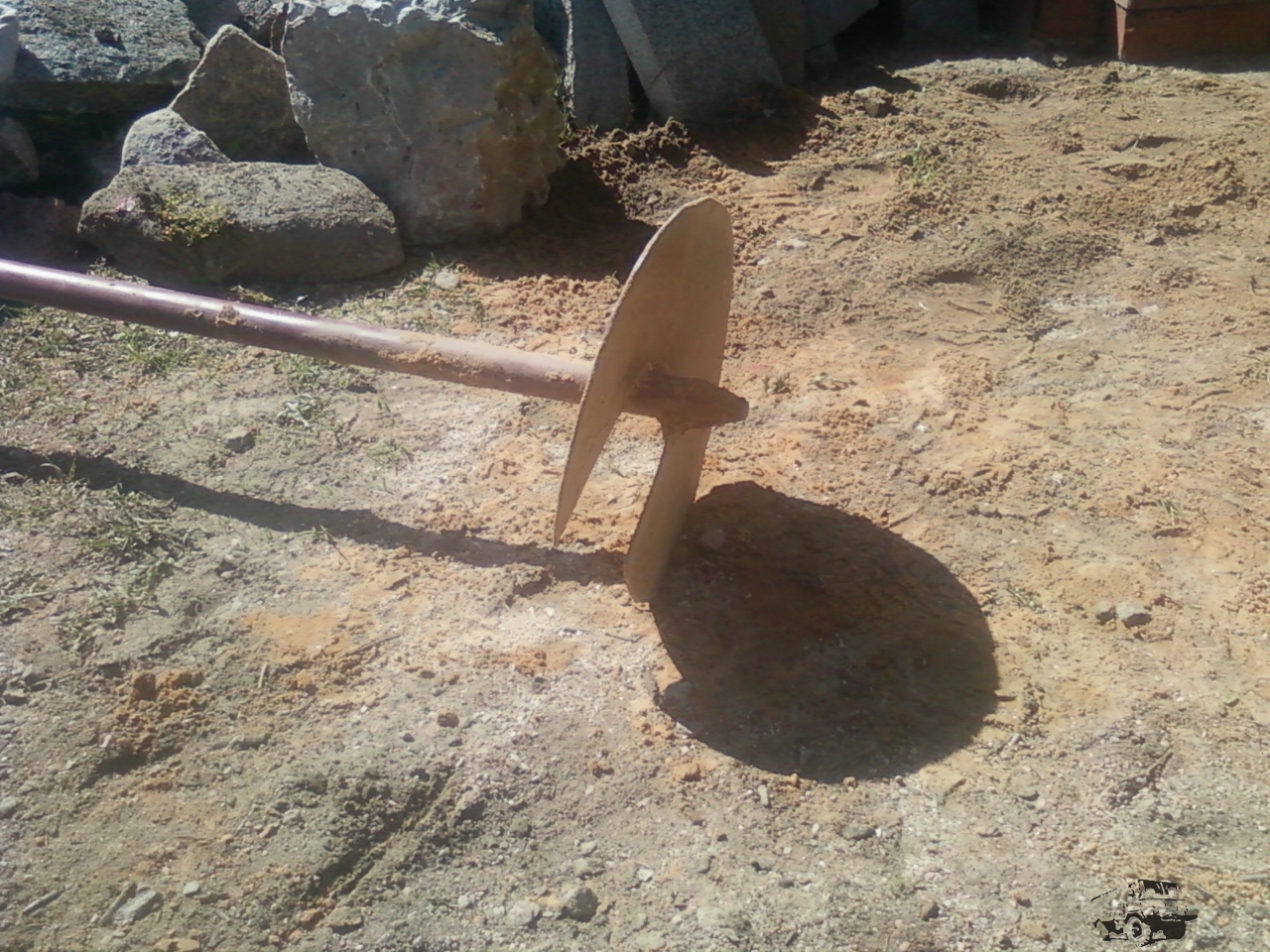

Про испытание бура. Бур самодельный, из водопроводной трубы 34мм., изогнутая пластина из металла 3мм, диаметр бура 300мм. Метровая лунка пробурилась за пару минут, один раз приподнял для откидывания грунта, потом полностью углубился на метр. Из минусов- из-за качающейся во всех плоскостях серьги плохо центруется, на глубине бур начал уходить в сторону (надо боковые стеночки на шнек), очень маленькие обороты ротатора. Тонковат металл, убка шнека чуть прогнулась вниз, делать надо 4-5мм пластину и больше витков. Из плюсов- результат метровой лунки для столба есть, бюджетно, также есть пища для последующих испытаний и усовершенствований.
