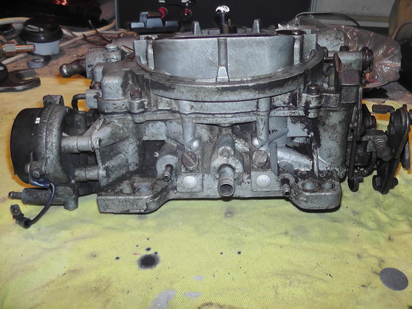

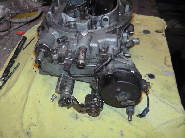

Раздобыл 4-хкамерный карбюратор Carter AFB, но кое-что не понятно в его устройстве.
Для чего эта чёрная круглая штуковина? Внутри неё спираль. Принцип работы не понятен.
Ещё там куча штуцеров. Один - ясно - вход для бензина. Второй большой штуцер (справа) с клапаном внутри, который управляется рычагом снаружи. Обратка что ли?
Назначение двух мелких штуцеров (сверзу и снизу под черной штуковиной) тоже не понятно.
Спереди карбюратора ещё 3 штуцера. Большой видимо для вакуума, а два маленьких не известно для чего.
Может знает кто?
Может знает кто?
- AlexM
- Сообщения: 551
Re: американский карбюратор
Черная штуковина-привод автоматического подсоса,спираль-биметаллическая пружина.С одной стороны нагреваеться спиралью от датчика температуры(контакты на черной крышке или проводок),с другой стороны тосолом(штуцера снизу и сверху штуковины).Тосол холодный-спираль горячая-пружина закрывает воздушную заслонку.При прогреве тосола обе стороны горячие-пружина открывает воздушную заслонку.Ну а другие штуцера -отбор вакуума на автоматику двигателя,трамблер и т.д.Надо смотреть,куда выходят-за дроссель или после.

Штуцеры большого диаметра это наиболее вероятно система вентиляции картера (большой нижний) и адсорбер. Большой верхний штуцер с клапаном- это система разбалансировки поплавковой камеры, он скорее всего соединялся с полостью воздухофильтра. При закрытых заслонках клапан должен быть открыт.
