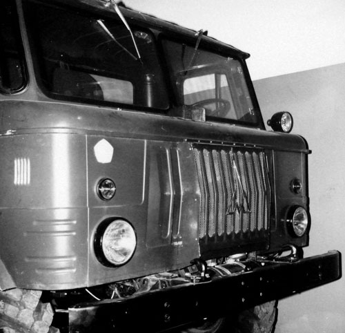

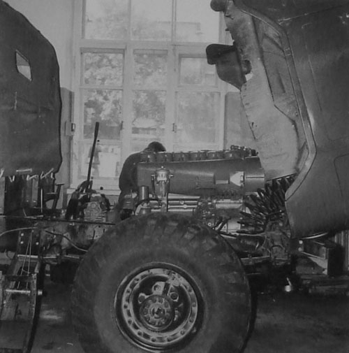

Ответ на вопрос Ренкома прост до безобразия. Выдается техзадание на автомобиль, в которое входят требования по его назначению, т.е. грузоподъемность, проходимость (габариты, масса, удельное давление на грунт), скорость, компоновка. Т.е. все основные параметры, которые должны удоволетворять назначение данного образца. Туда же входит и двигатель, одним из основных параметров для которого является мощность. Тип применяемого двигателя так же закладывается в ТЗ. Тут у дизельного варианта и были проблемы, о которых я говорил. Это в два раза больший вес, сложность и дороговизна в производстве (которая не от одного материала блока зависит). Не вписывалось это в концепцию легкого военного полноприводного грузовика. Далее. Сила тяги, необходимая автомобилю для движения в различных условиях создается за счет передаточного числа трансмиссии- тут тоже все просто и понятно. Никакой характеристики момента и показателей мощности не хватит, если пользоваться ими необдуманно. Поэтому заложенная в ТЗ мощность перекрывает необходимый ее расход. Т.е. сила тяги на колесах всегда будет превышать те возможности, которые способен реализовать конкретный автомобиль- в номинальном режиме двигателя колеса просто будут буксовать. На каких оборотах двигателя этот момент достигается не важно, поскольку, повторюсь, есть передаточное число трансмиссии. Изменяемое передаточное число. Если используемый двигатель слаб (как в случае ГАЗ-63, ЗиЛ-157, ГАЗ-69 и прочих автомобилей, строившихся на доступных "компромиссных" агрегатах), то это сказывается в первую очередь на его максимальной скорости движения, динамике, за счет подбора под показатели двигателя ПЧ трансмиссии. Но на силе тяги это не скажется, поскольку тут куда большая свобода в ПЧ, а скорость напротив не так важна. Надеюсь я достаточно хорошо объясняю суть вопроса, поскольку это не мое личное его понимание. От того, насколько хорошо это понятно зависят ваши выводы. К сожалению у меня сейчас нет более подробной информации о работе по созданию отечественного дизеля для грузовиков ГАЗ- это помогло бы сгладить унывное впечатление от темы и от сути, видимо, наболевшего вопроса "почему такой мотор, а не иной". Но я хочу заметить вновь, что если рассматривался тип дизельного двигателя, то не по причинам его характеристик, которые очень сложно достичь на дизеле без применения наддува, т.е. на честном аналоге против бензинового мотора. Проводились испытания еще в начале 70-х годов наших грузовиков с двигателями дизеля Дойц воздушного охлаждения. Шишига входила в число переоснащенных грузовиков. Помимо этого испытывался уже упомянутый мною НАМИ-0118- это V- образная шестерка объемом около 4,5л. Я постараюсь найти первоисточник хотя бы с той целью, что бы не представляться тут в виде бездельника-демагога или еще какого-то порождения буйных фантазий и вывести вопрос на иной, более высокий уровень понимания.
Для начала представлю фото ГАЗ-66, оснащенного дизелем Дойц:

Павлик писал(а): На представленных фото хорошо видно, как плохо компонуется рядный дизель Дойц на машине с кабиной над двигателем. Если впихнуть его можно (что и сделали при применении аналогичного ГАЗ-544 приподняв кабину), то как решить вопрос со значительным увеличением массы, центра тяжести? ....
Ну опять-же возникает вопрос на сколько масса больше чем у бензинки?
Ведь даже масса силового агрегата (двиг+ кпп) Д-245 как раз на 245 кг больше чем у ЗМЗ 513. А что такое 245кг для грузовика? Это запаска перенесённая из-за кабины у заднему борту и баки сдвинутые на 20см. назад. И всё! развесовка сохранена! Какое глобальное ухудшение проходимости? Вот КУНГ К-66 может повлиять на проходимость по сравнению с бортом, а 245 кг - это ерунда!

Андрей: 544 (4-х цилиндровый) весит 460 кг. Это плюс двести кг прямо на переднюю ось, это ЦТ смещенный сантиметров на пятнадцать. Никак ты этого не компенсируешь перетасовкой баков- Шишигой это уже не будет. Концепция военных грузовиков менялась и лишь благодаря этому туда вписывались дизели. Просто говоря делать такой упор на передвижение по слабым грунтам сочли нецелесообразным. Помимо этого атмосферный ГАЗ-544 был, как и все подобные дизельные моторы, очень слабым- лошадей 80. Это ни в какие ворота, это возвращение к ГАЗ-63. Момент у атмосферников тоже небольшой и очень неудобная характеристика именно по этой причине их сейчас практически никто не применяет в том числе и на тракторах. Это на бесступенчатых трансмиссиях не важно иметь большую ширину рабочего диапазона оборотов двигателя, но у нас механика. Кому понравится (да и насколько целесообразно) дрыгать рычагом, дрюкать сцепление в полтора раза чаще? На слабом грунте это вообще не прокатит- разрыв потока мощности. ГМП может лишь отчасти этот момент компенсировать. Все эти меры достаточно крутые для простенького легкого армейского грузовика, поэтому сейчас ничего кроме КамАЗов и Уралов ничего и не осталось. Д-245 весит от 540 до 560-и кг в зависимости от модификации, кстати. Это уже на 300 кг больше штатного двигателя. Как этот фактор "поможет" в болоте- более, чем очевидно. На этом фоне не выглядят смешно рассуждения, на каких оборотах достигается максимальный крутящий момент- на 1500 или 2000? Это достойно обсуждения на страницах современных автомобильных журналов, но не в среде тех, кто ездит на ГАЗ-66 и подобной технике. Уровень понимания вопроса мне кажется должен быть разным.
