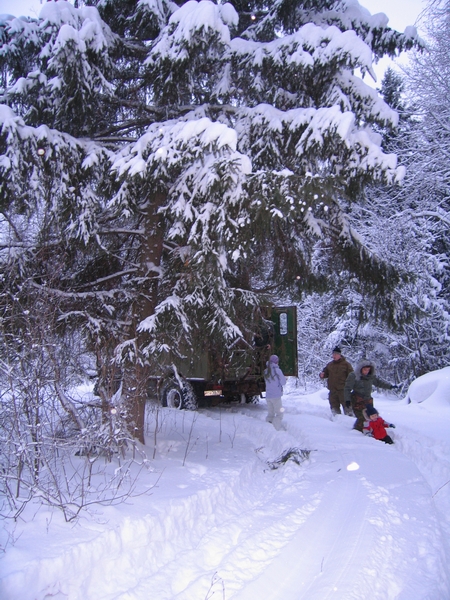

Пара фото с поездки. (авто забрал с реконструкции специально на праздники, многое, около половины работ сделать еще не успели)
С уважением, Станислав
