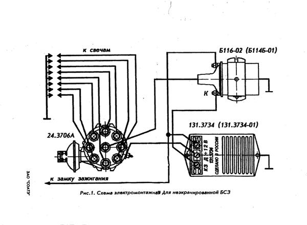

Всем здравствуйте, форум "курю" давно, но вот с системой зажигания я не особо дружу, почитав первые страницы, купил себе комплект как на фото (номера те же)
, дочитав до конца возникло пару вопросов:
1. безконтактное зажигание бывает разное , ну вы пишите "с индуктивным датчиком", как понять есть он или нет, и где он находится (в трамблёре или ещё где)?
2. Где находится датчик холла и как он выглядит.
3. Сейчас хочу купить пульсар-м, из ветки вычитал что народ при установке пульсара ищит вариатор что бы его перемкнуть, но в нашей то схеме он отсутвует... :shock: короче я запутался....
4. Установка пульсара при этой схеме ещё требует каких-либо компонентов?

Ребята помогите у меня такая проблема нету искры на безконтактном зажигании все подключено по схеме стоит 131 комутатор. нет искры ни от катушки з. не от свечей в чем может быть неисправность?
Есть 2 мнения, МОЕ и неправильное...
Sakhalinec
Сообщения: 1759
Откуда: Сахалин
Поблагодарили: 49 раз
Бесконтактное зажигание.
Сообщение Sakhalinec »
По какой схеме во первых? даже для безконтактников схемы бывают разные.
ну а так на вскидку другой коммутатор подкинь и проверь катушку в трамблёре. Это основные две причины.
