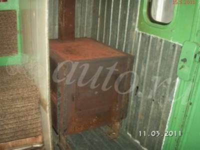

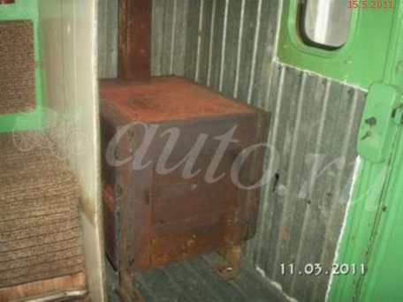

У меня в кунгу стоит самодельная квадратная печка, сваренная из железа 3-4мм.
на правой, левой и задней стенке сварена рамка под ширену кирпича куда я вставил целые кирпичи.
Тепло они держут изумительно.
