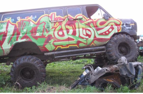

в наше время решают деньги!!!я на нем даже в гаи не ездил,и акт осмотра не делал,другими словами я мог вертолёт поставить на учёт!!
а что за форд???ВОТ фото!!!

Хорош :D
А историю создания? Или такая уже есть?

в краткости гдето есть.,я удивлён что ты о нем не слышал.мы его собирали по советам всего форума газ 66!

Есть с чем поздравить! Только колесья бестолковые - слишком тяжелые... Один ихний плюс - красота :D

Поздравляю с окончанием эпопеи. Получил миниавтобус на макси шасси :D

svetvb писал(а):Есть с чем поздравить! Только колесья бестолковые - слишком тяжелые... Один ихний плюс - красота :D
может быть,максималка 80-90км/ч,разход топлива около 25-30 литров(меня всё устраевает),летом более грубый рисунок нарежу(елку)--есть масса приемуществ:
1.красота(со штатными просто ужас)
2.более широкая колея,за 66 еду как по асвальту,а 66 после меня трудновато на штатной резине.
3.так как форд получился высотой 2,75 метра,в сочетании с тяжолыми калёсами-получил велеколепную устойчивость на опракидование.
4.так как форд получился тяжолый,на этих калёсах он не проваливается в мягком грунте ,как на штатной резине( к сравнению:с товарищем по пашне в месте ехали,(у него штатный 66)его шишига ехала так что у него в земля в диски забивалась,а у меня чуть протектор скрывался--решать вам)
минусы этой резины:
1.туже крутится руль.
2.нельзя стравливать резину,так как форд не может промять их,даже без нипелей.сейчас в них постоянное давление 0.5 бар(зачем?боюсь что разбортируюся при повороте)
в общем я доволен своим авто,хотя постройка только началась!
