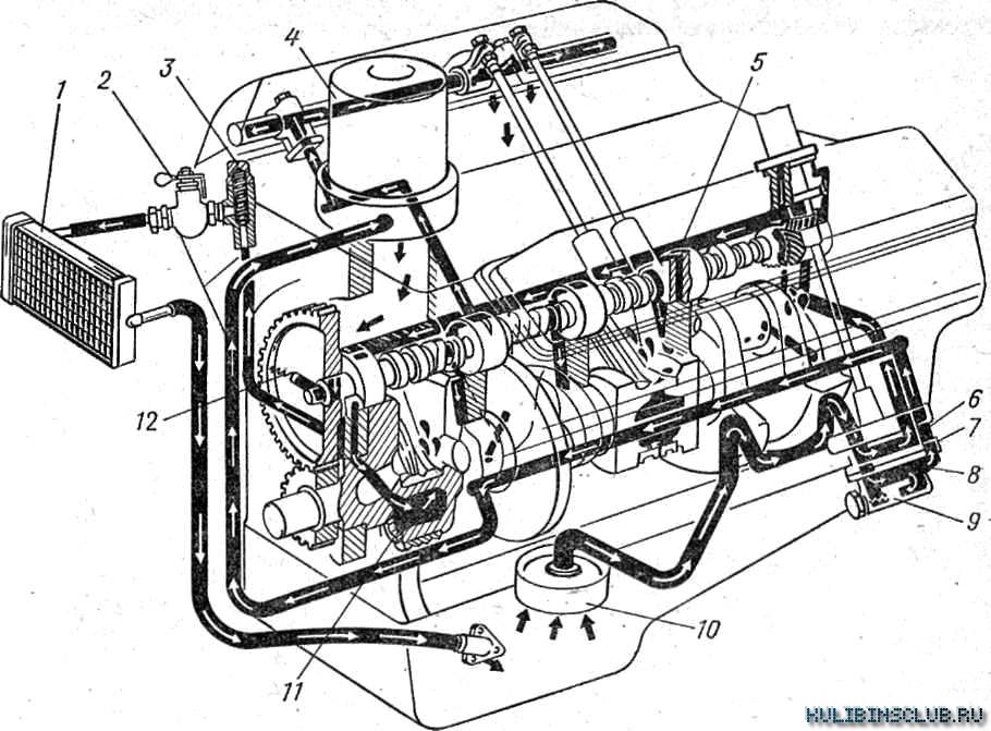

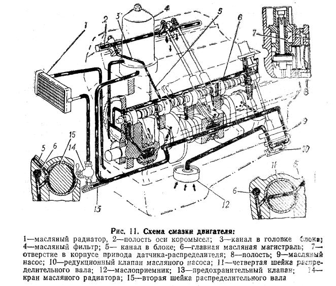

AlexanderN писал(а):
Эдуард100 писал(а):поставить с права как мы говорили в 2 ва отверстия переходники
Не получается. Я разобрался в схемах смазки. У меня масло из насоса один поток идет на центрифугу (на фильтр). второй поток идет в канал распредвала, входит сзади, и сливается впереди. У односекционного насоса весь поток идет в фильтр (надо глушить второй канал), из фильтра идет в канал распредвала, заходит впереди по трубочке из проставки фильтра, входит в блок и идет по своему каналу- а у меня этот канал сливает в блок, идет по каналу назад и в блок сливается- а у меня там вход маслонасоса... То есть теоретически можно, на практике только на разобранном блоке с полным доступом...
У меня блок раскрыт и остановился на этом вопросе! Продувал все коналы смазки. И окозалось все просто. Блок под центрифугу.
1 контур идет из потдона через насос слева и через трубку в центрифугу, из неё типо чистое масло стекает в потдон.
2 контур с заду на право на распредвал, коленвал, головку, шестерня грм и в радиатор - потдон.
При переходе на фильтр ты ставиш слева через переходник -подачу на фильтр, подачу на радиатор с краном или термо клапаном, далее с фильтра на правую сторону идет стандартная трубка где на фото у тебя стоит кран (его перенесеш на лево) на радиатор и система через фильтор погонит масло на распредвал и т.д. только в обратном направлении и упрется в заглушенный конал. создастся давление.
ЗАГЛУШЕННЫЙ КОНАЛ заглушится автоматически при установки односекционного насоса! сегодня приобрел. Ненужный конал заглушен.
Двухсекционный оставлять ни как не льзя. Масло будет довить с обоих секций в фильтр а стекать ему некуда! фильтрации не будет.
89504203807
poferk
Сообщения: 74
Зарегистрирован: 14 фев 2010, 17:03
Откуда: Красноярск
Re: Вопрос по фильтру маслянному и прокладкам
Сообщение poferk »
Вот схемы системы смазки двигателей
89504203807
