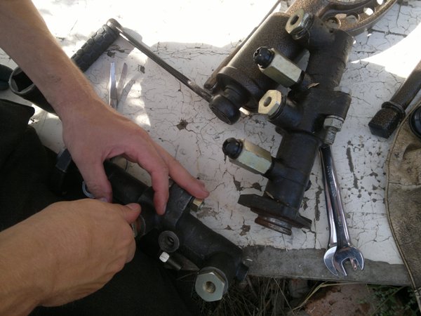

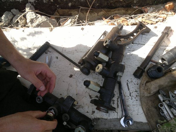

Сняли и разобрали главный тормозной цилиндр. Обнаружили только то, что его до нас уже кто то перебирал. Внешних повреждений нет, манжеты вроде ещё ничего. Буду менять узел в сборе.

Вакуумники оказались запараллелелными, без соединения с атмо :lol: сферой.

Вчера продавили насосом, прокачали сначала перед, потом зад, т.к. трубки на сигнализаторе были перепутаны. Дали атмосферу в вакуумники. И всё работает.

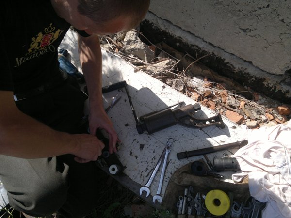

Взял новый главный тормозной цилиндр, другого вида, на упаковке написано для газ 53-11. Cобрали из штуцеров старого и всего остального нового один и поставили. Прокачали. При разборке использовали ключ усиливающий откручивание. Удобно - усилие для срыва гайки на 27 и на 30 совсем маленькое - держали руками.

А что за приспособлениес ручкой на фото

krupin писал(а):А что за приспособлениес ручкой на фото
это гайковерт очень хорошая штука,очень помогает когда колесные гайки затянуты с помощью лома! :lol:
золтан
Сообщения: 153
Зарегистрирован: 10 дек 2009, 17:20
Откуда: иркутская область
Re: Газ 66 - моя Шишига.
Сообщение золтан »
Это так, сказать усилитель момента откручивания гайки. Через шестерни работа преобразуется в силу. Понижающий редуктор по сути. У нас продают китайцы. С набором гловок с 22 до 41 мм около 2 тыс.руб.

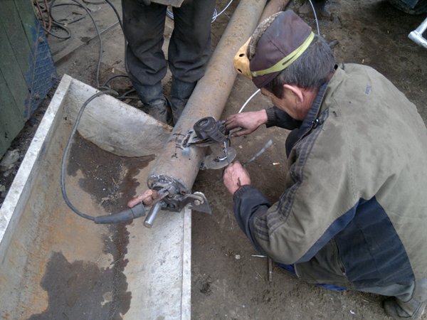

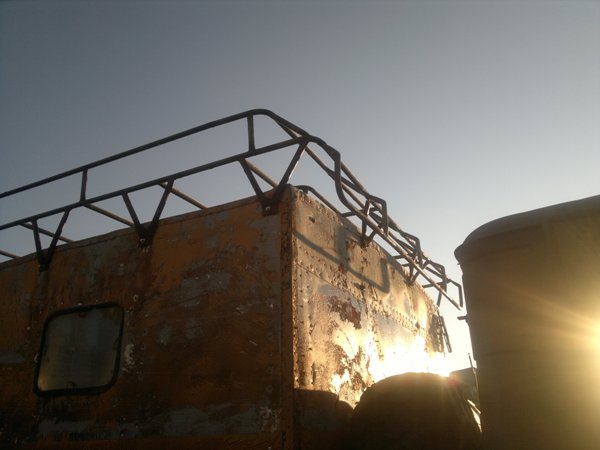

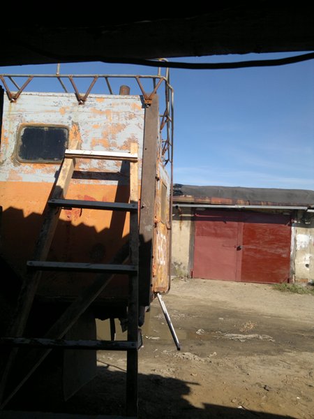

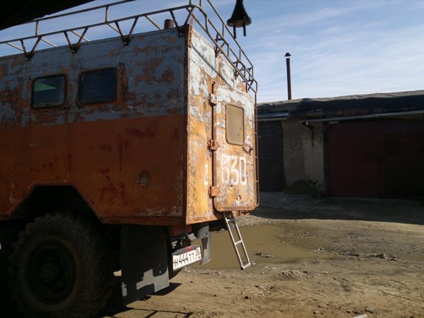

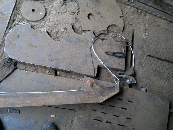

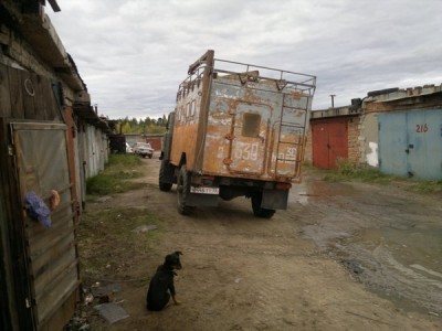

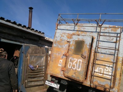

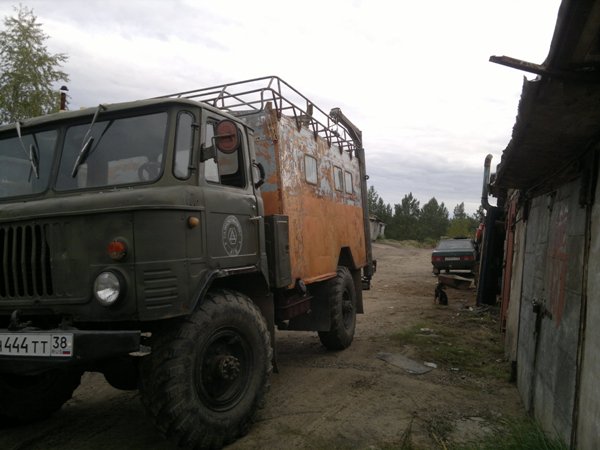

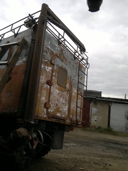

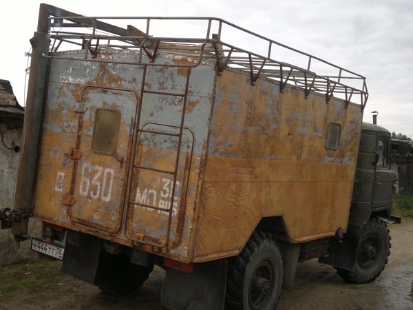

Наконец то доварили багажник. Вчера приварили кусок экзоскелета под которым будут спрятан передний рабочий свет.

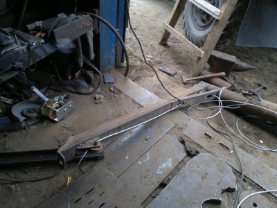

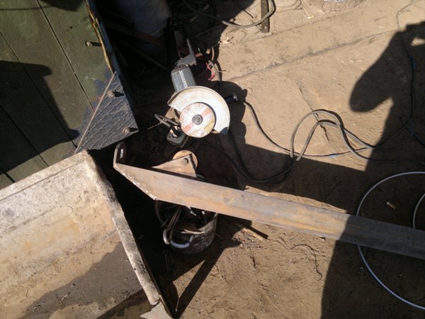

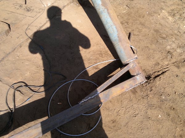

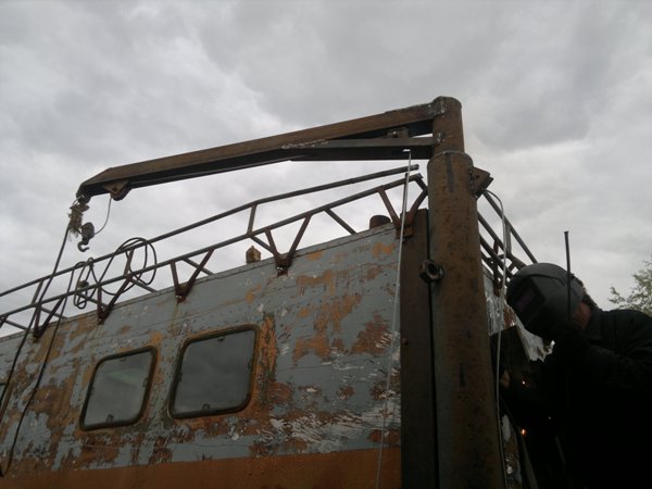

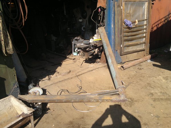

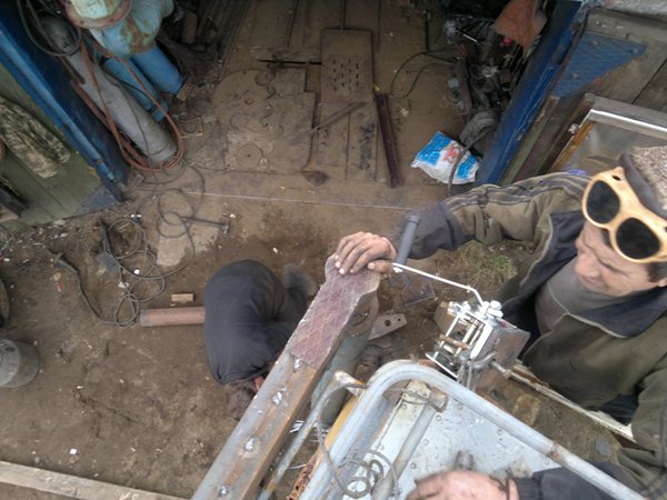

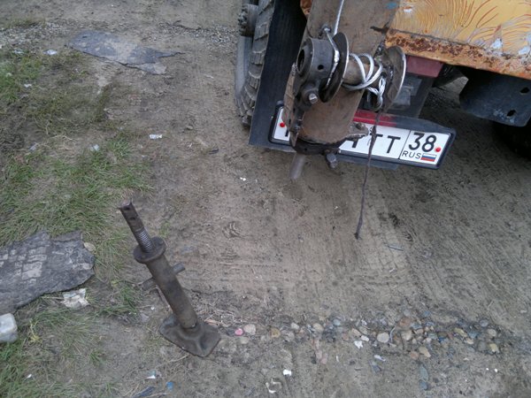

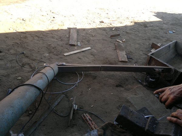

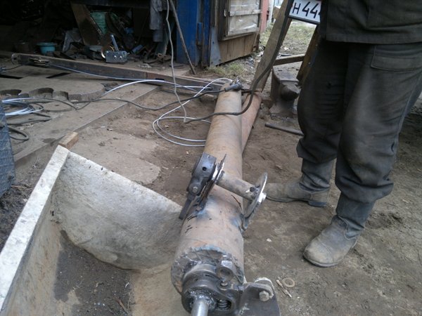

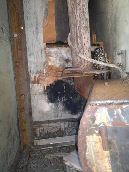

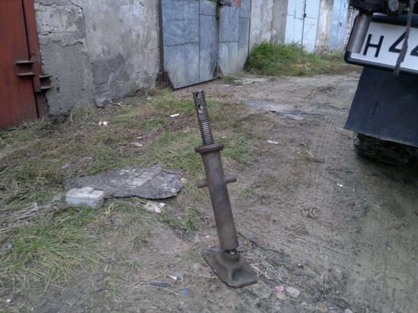

И потихоньку делаю поворотную телескопическую кран-балку, для погрузки скарба на багажник.
На одном снимке трубы багажника с переди поперек ,а на другом заднии вдоль - почему какая цель?

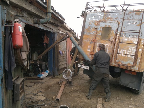

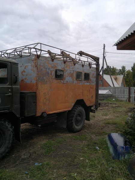

Продолжаем.
А вверх она не выдвигается? Труба из трубы, в смысле, чтоб выше багажника с запасом. Вот бы туда цилиндр какой всунуть, а-ля домкрат. Или я где-то недопонял немного конструкцию.
Мне очень интересно Вы сделали кран с огромным запасом прочности , что же такое Вы будете закидывать на крышу? Вопрос возник потому что сам собираюсь делать ,что то подобное, для запаски -150кг ,все остальное легче. Из крайней поездки 3300км на багажнике привез 3 канистры и пенал от арт снаряда, все легкое. Вот и стало любопытно. :D
