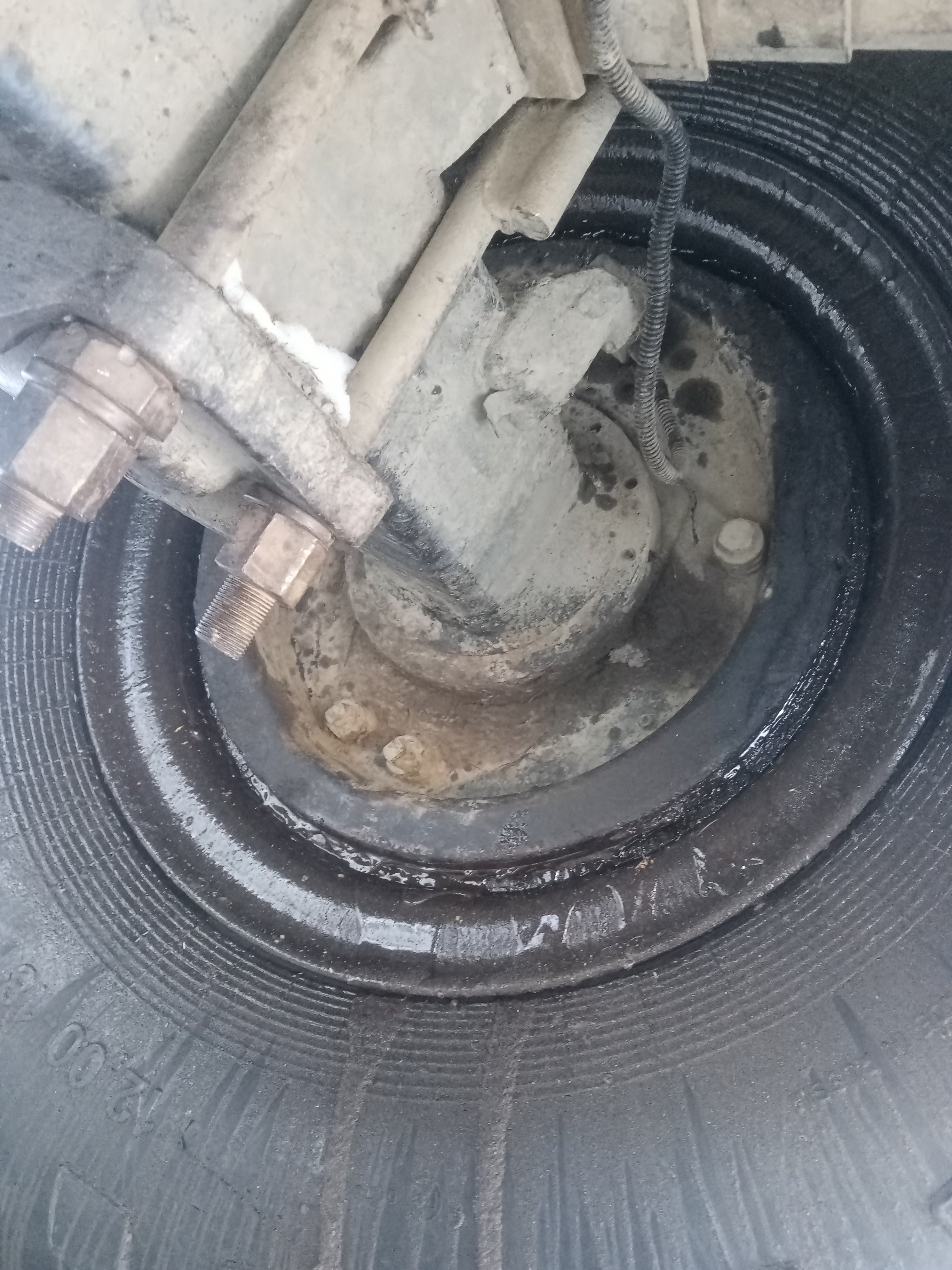

Всех с наступающим :drink: , подскажите откуда летит солидол, и что нужно для устранения выброса смазки, желательно с номерами сальников и прочим тряхомудием

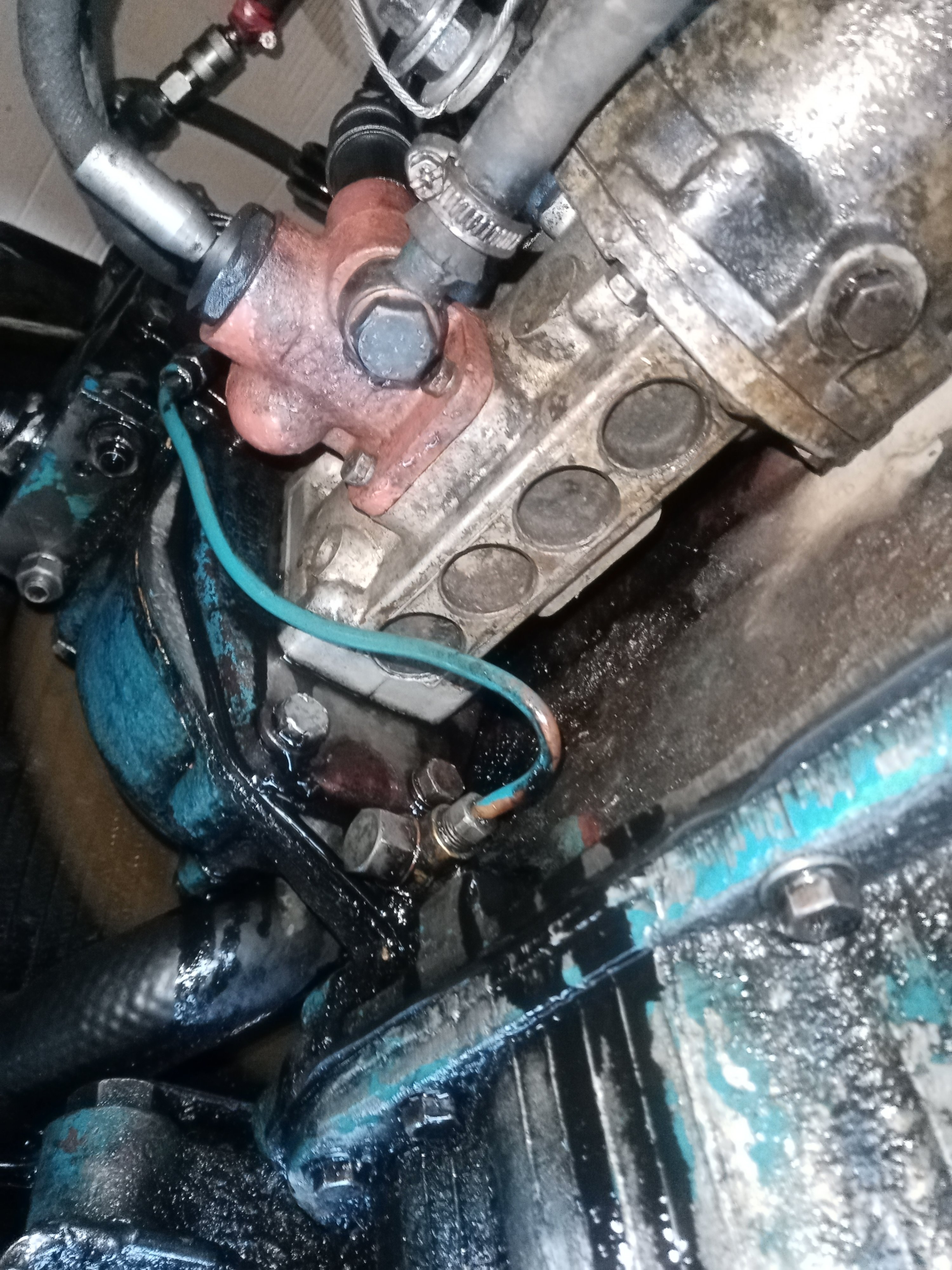

Вот и течь топлевного насоса

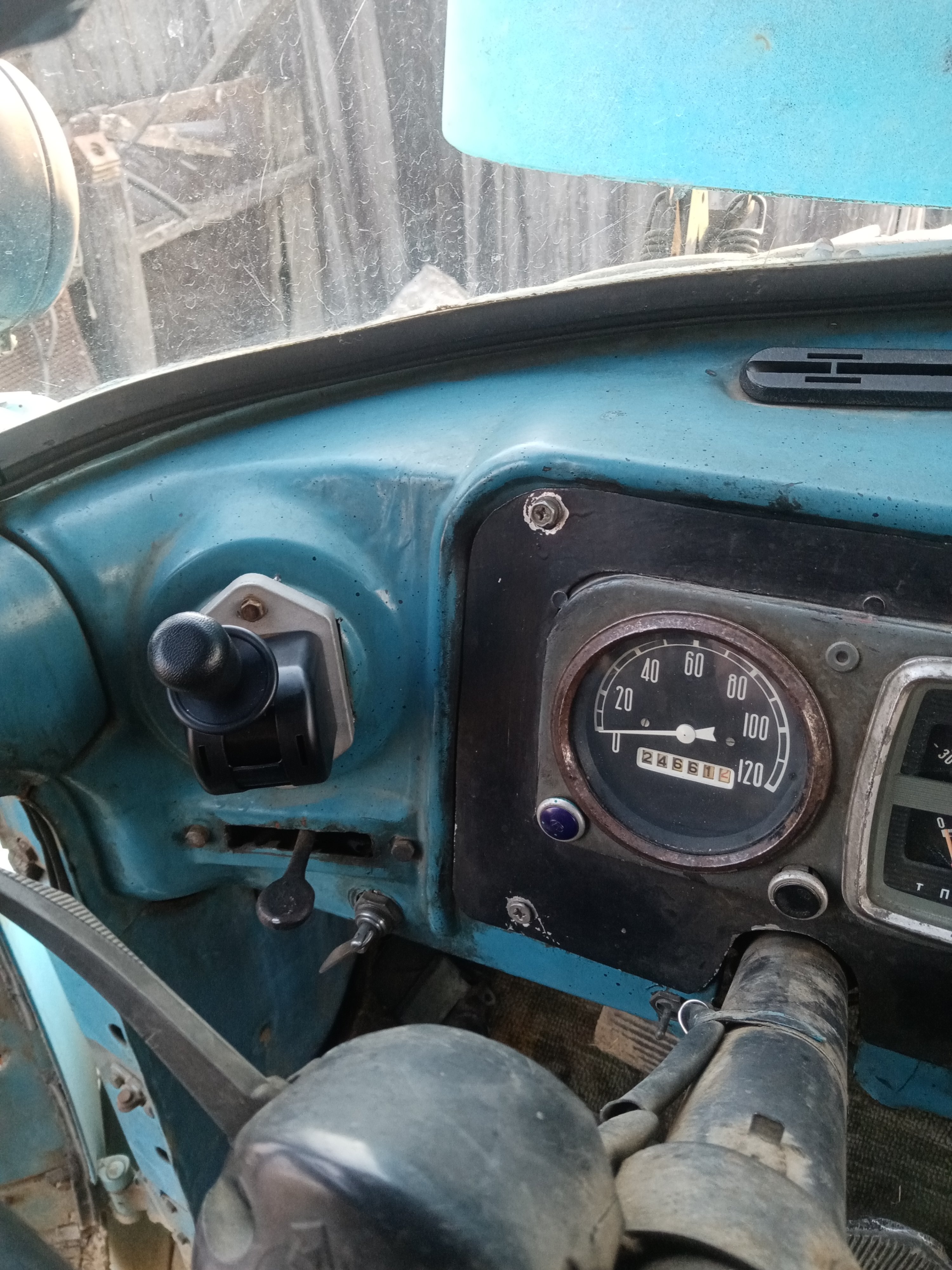

Mityai
Сообщения: 477
Откуда: Амурская область
Сообщение Mityai »
Раньше тоже глушился вытягиваеием педали, но щас стоит педаль от инмарки и тросик заместо тяги, хоть и есть свободный ход, но холостые не зависят от этого, а кнопка на что идёт, как она глушит, что размыкает?
buskermolen
Сообщения: 1034
Откуда: Пушкино
Благодарил (а): 30 раз
Поблагодарили: 114 раз
Сообщение buskermolen »

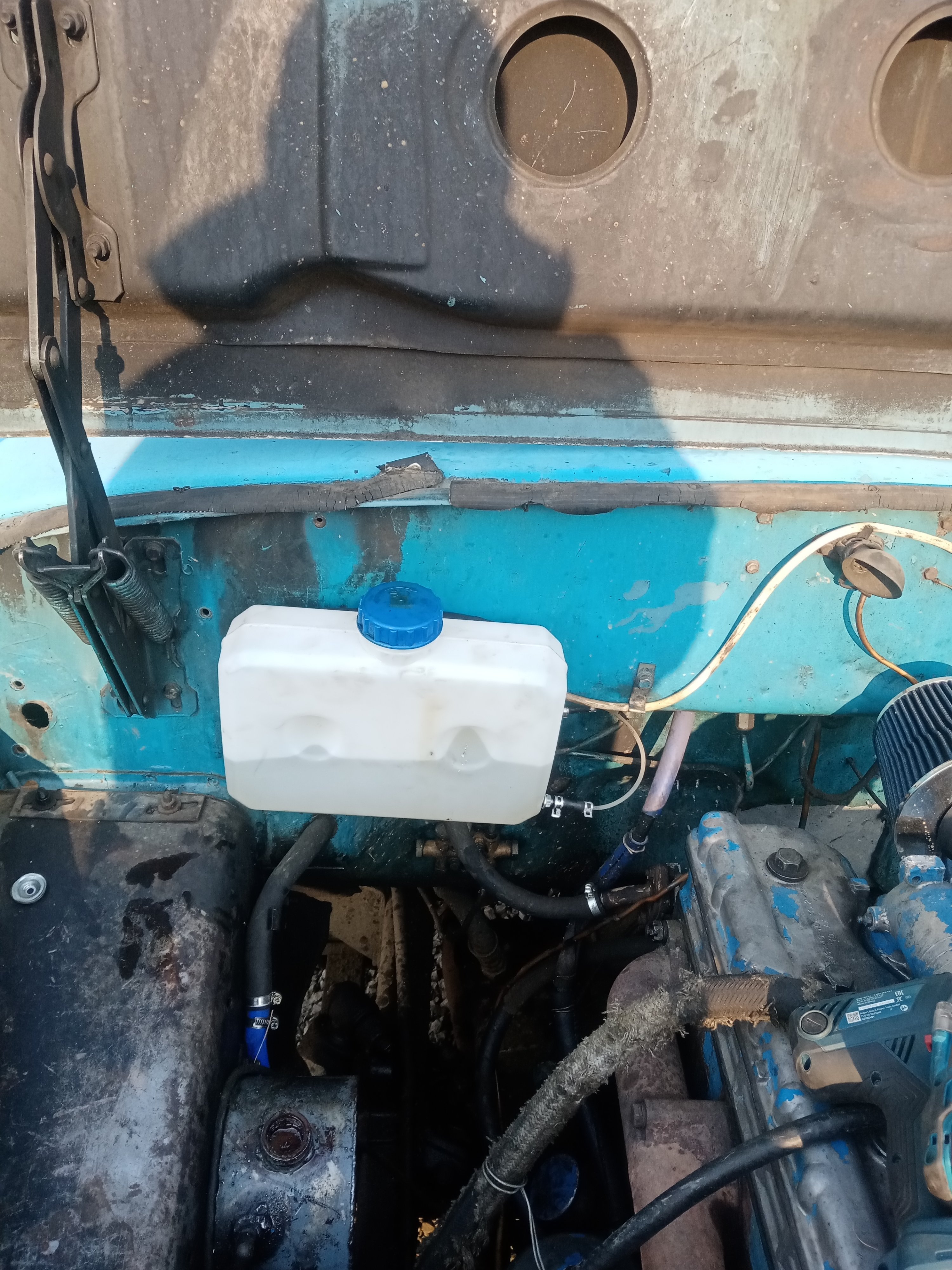

Mityai писал(а): 23 фев 2025, 17:52 а кнопка на что идёт, как она глушит, что размыкает?
Вот на этот электромагнит приходит:
У меня штатно этот рычажок тросиком из кабины дергался. Я, чтобы можно было безопасно на передаче оставлять, заменил его на тросик жалюзи радиатора УАЗ - он с фиксацией в вытянутом положении.
Сообщения: 4706
Благодарил (а): 57 раз
Поблагодарили: 207 раз
Mityai, кнопка по устройстройству проволочная тяга, уже не помню в какую сторону она штатно работала.Я ее сразу переделал на комбинированную систему:глушилка- ручной газ.
Mityai
Сообщения: 477
Сообщение Mityai »
У меня нет такого рычага, только газуля
