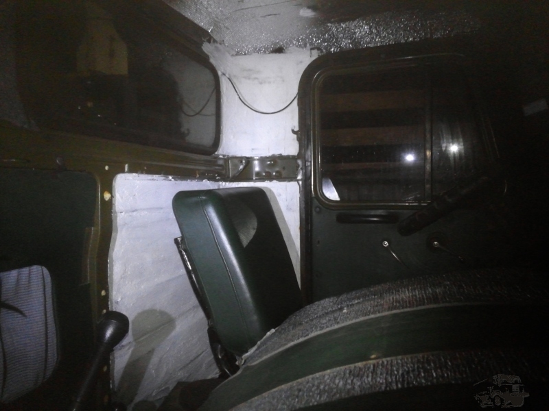

Победил кажись конденсат на стенке за спиной водителя. Купил и намазал вот эту штуку http://www.akterm.ru/ru/products/akterm-standard/
Их сейчас великое множество на рыке, разных производителей. Но суть одна, в краску насыпаны микро шарики с вакуумом внутри.
После высыхания, это штука напоминает на ощупь ЭППС. Ушло 2 кг, намазал от пола до потолка, от середины задней стенки до двери.
Минус один: чертовски трудно наносит кистью. По консистенции 1в1 как взбитый в пену ячный блок. Второй мазок кистью, снимает то, что только что ею и намазал. Промудохался 1,5 часа. Слой получился где 1мм, а где и 8мм. Но результат - конденсата больше там нет! Стенка тёпленькая на ощупь (= температуре воздуха в кабине, в отличии от голого металла).
Короче, эта штука работает отлично. Минусы: Дорого стОит, трудно наносить. Есть и с антикором та же штука.

После высыхания это покрытие не хрупкое?

Кочегар НЛО писал(а):[post]359976[/post] После высыхания это покрытие не хрупкое?
Нет. Писал выше как ЭППС. Но понежней. Если пальцем его примять (без дури), то покрытие % на 90 вернётся в прежнюю форму. По любому, покрытие надо защищать, иначе покрошить его не долго.
AlexanderN писал(а):[post]359977[/post] Заднее стекло в кабине надо заделывать. Только источник холода.
Толковая мысль. Но у меня напротив этого окна, окно кунга. Удобно видеть друг друга в окна. Но рассмотрю вариант заделать окно.
Хотя, при наличии кучи сквозняков в кабине, лишнего холода это стекло вряд ли добавит.
