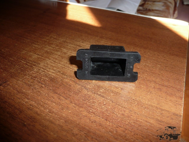

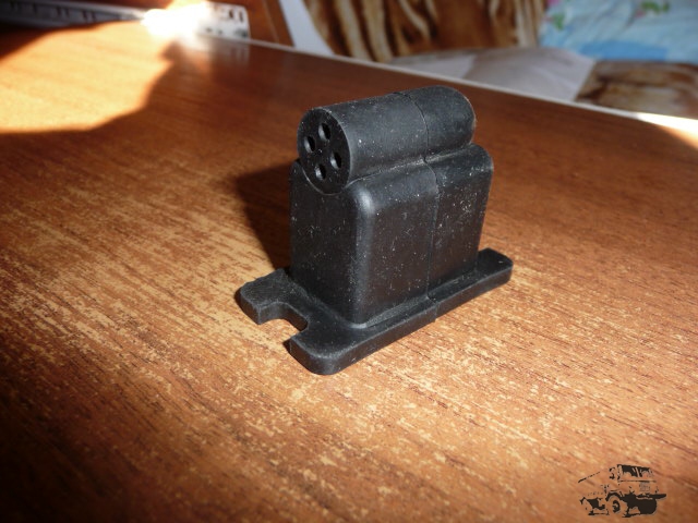

sablia
Сообщения: 384
Поблагодарили: 4 раза
ГАЗ 66 АКПП
Сообщение sablia »
Я конечно извиняюсь но вы изобретаете вилосипед.Раньше на эти фонари шли резиновые колпачки который закрывали полностью клеммы.Тоже устал боротся с окислением.А тут увидел у san продаются фонари с такими уплотнителями,поставил и забыл.
