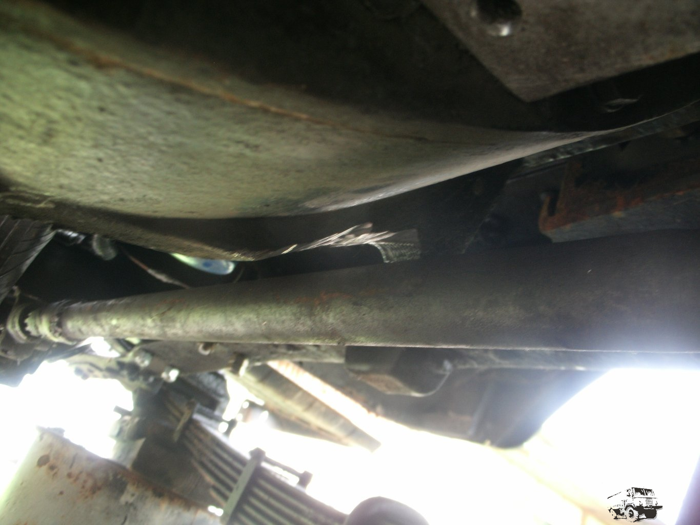

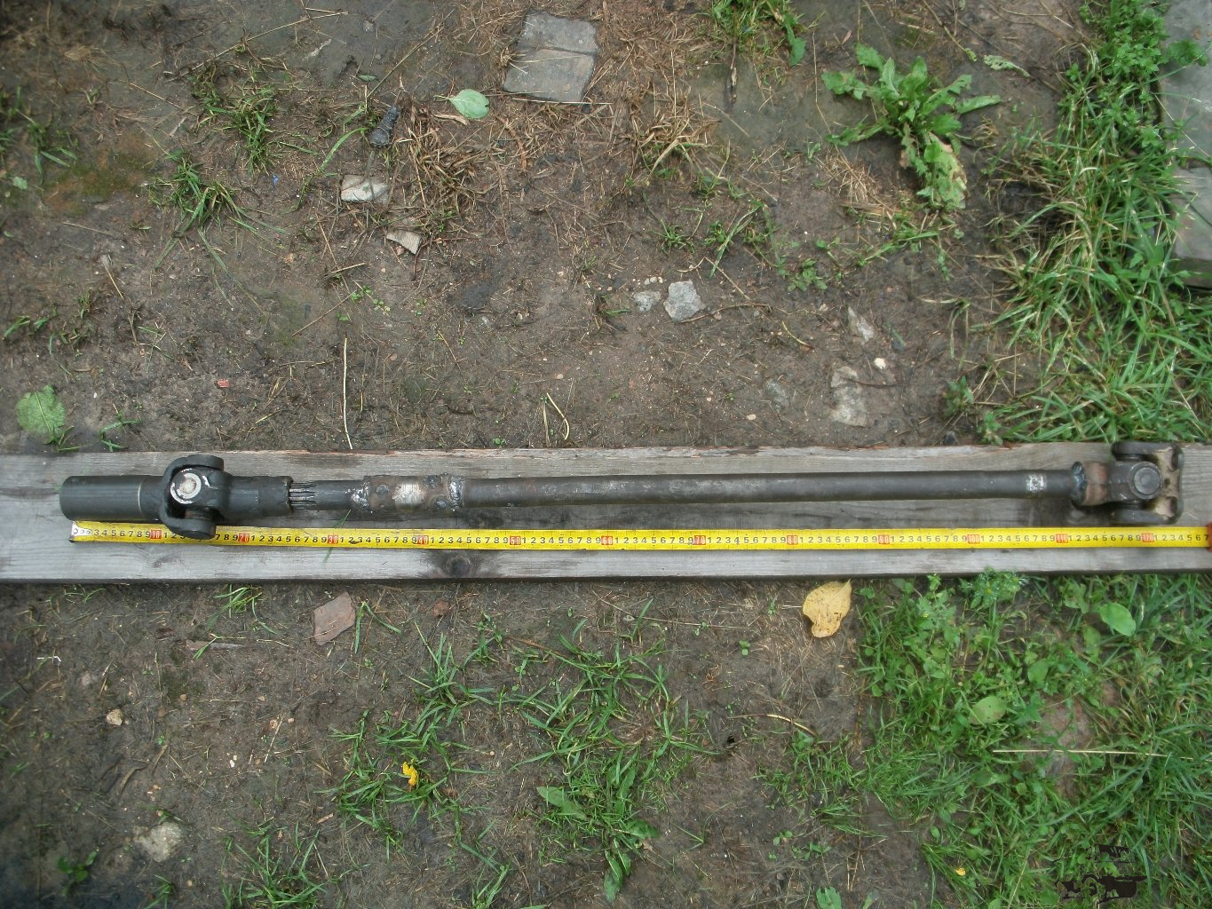

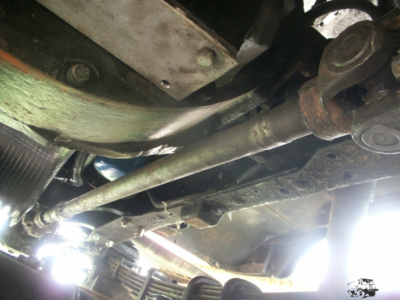

Эти патрубки стояли на кулере , на Пазике рейсовом, нормально ходили и не слетали. Вот доделал карданчик на лебедь.Полуось передняя
с Уаза, шрус длинный.

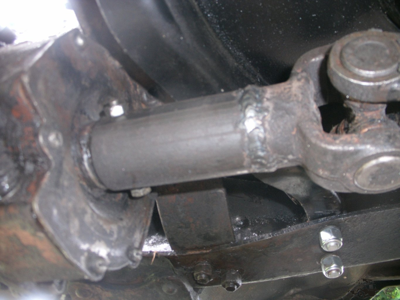

Предохранительный штифт, рассверлил на 8, теперь можно любой болт засунуть.
Пришлось правда болгаркой, немного кожух попилить, цеплял за кардан ,падла.
Теперь нормально стало.

DESOTO писал(а):[post]406354[/post] цеплял за кардан ,падла.
че,не мог кардан кривой изготовить?зачем блок трогать :shock:

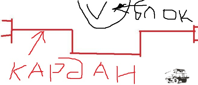

Разделить бы кардан. На опору двигателя подвесной поставить. В нынешнем состоянии много шансов,что колокол цеплять будет.
DESOTO
Сообщения: 1024
Сообщение DESOTO »

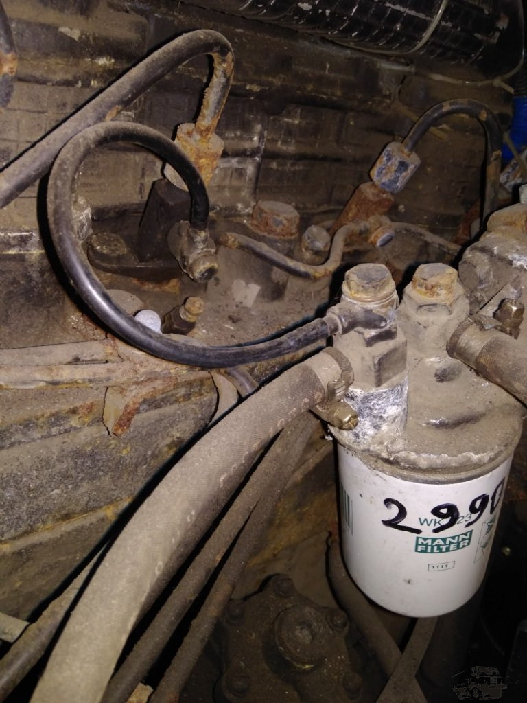

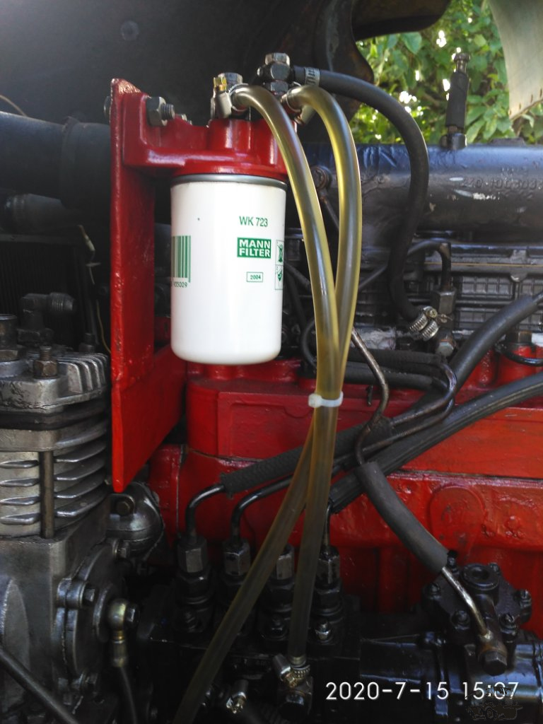

За колокол вряд ли,а вот мостом возможно,я тут от Газели отбойники присмотрел,как раз на мост должны встать.Мне в триале по камням не лазить,а по грязи и такой артикуляции хватит :wink: Привезли Мановский фильтр,отлично подошло,прокачал,запустился сразу.Благодарю за совет kolinz!
Сообщения: 4694
Поблагодарили: 204 раза
Прозрачные шланги сразу сними,от греха подальше и забудь про них. Тут надо ставить простые шланги или воздушные трубки на гидравлических штуцерах с ёршиком.
DESOTO
Сообщения: 1024
Сообщение DESOTO »
Я их просто на сегодня поставил, что бы видно было как соляра прокачивается, потом опять поставлю резиновые.
WRANGLER
Сообщения: 1514
Сообщение WRANGLER »
И пусти обратку с форсунок в бак.а то сать вечно будет.там давления не должно быть
Сообщения: 4694
Обратка форсунок по стандарту в фильтр идёт.

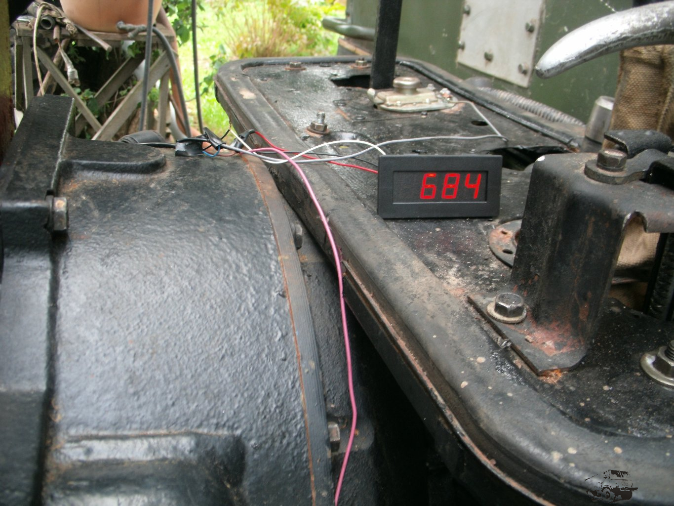

Прислали с Китая,вот такой тахометр.
Теперь обороты под контролем. :wink:

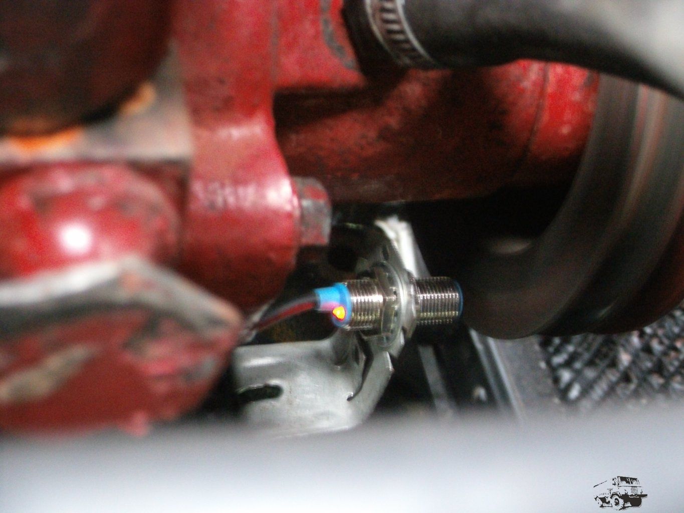

[ref]DESOTO[/ref], ссылку на тахометр дай.
DESOTO
Сообщения: 1024
Сообщение DESOTO »
https://aliexpress.ru/item/DC-8-15V-Hal ... 46a6ceda-3 Если будешь ставить, проверь сначала какой стороной магнит приклеить,а то я не проверил сначала, приклеил ,а он не работает, потом перевернул сразу пошли циферки :wink:
Сергей_Шмырин
Сообщения: 116
Зарегистрирован: 07 апр 2013, 17:08
Откуда: Кировская обл.
Сообщение Сергей_Шмырин »
[ref]DESOTO[/ref], чем магнит клеил?
DESOTO
Сообщения: 1024
Сообщение DESOTO »
Обычный суперклей, моментальный.Нормально держит.
