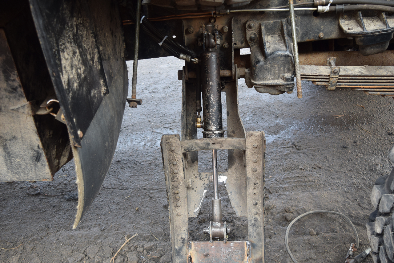

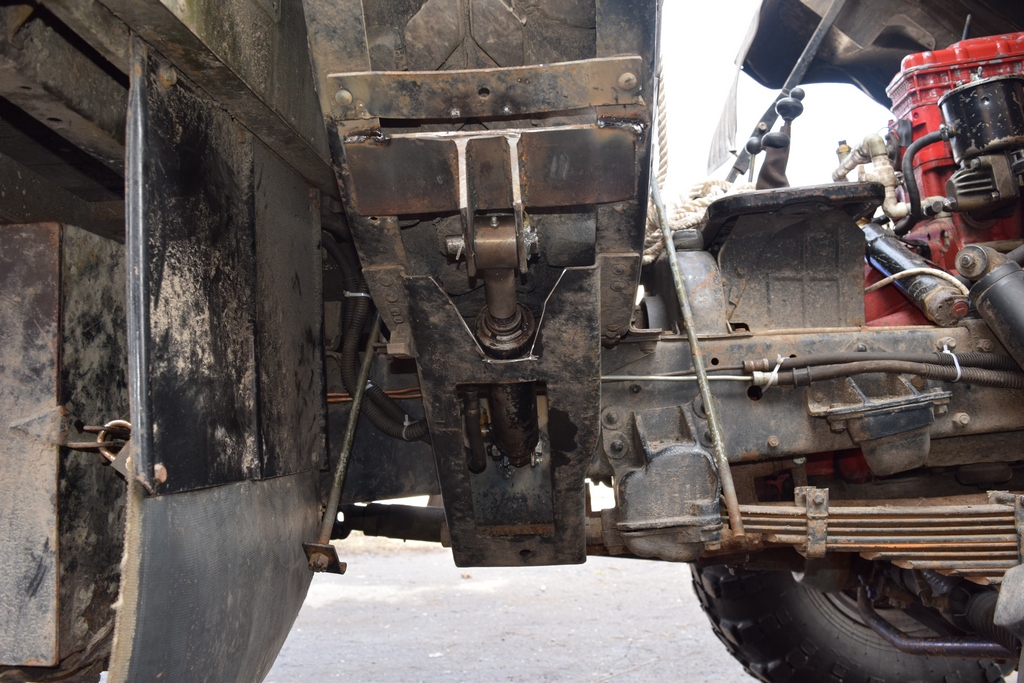

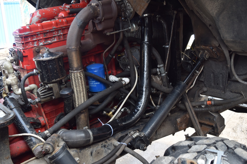

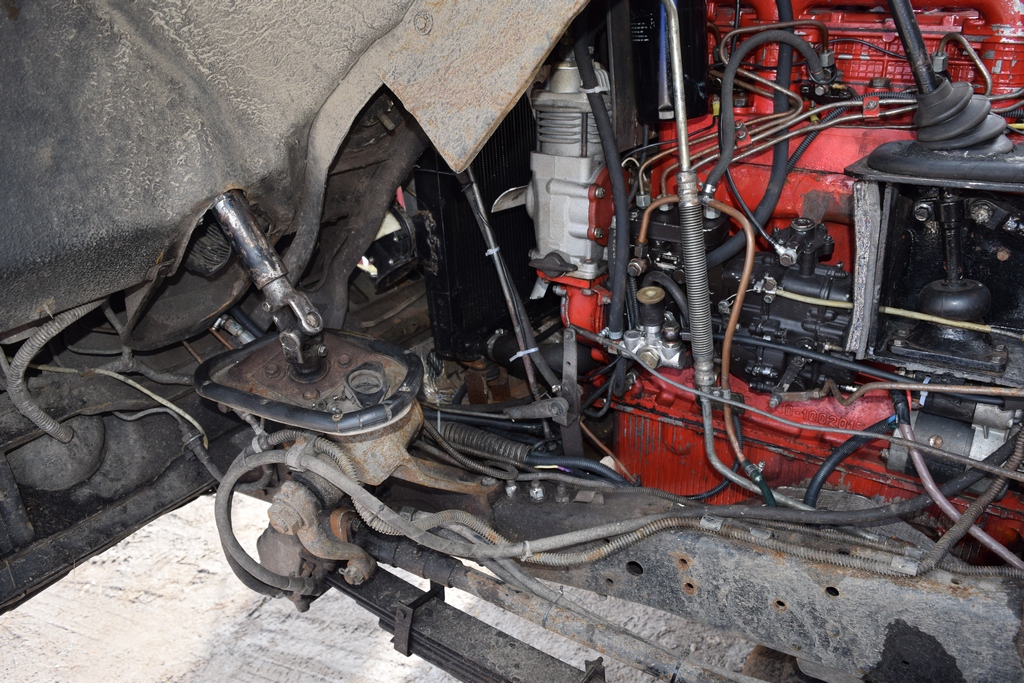

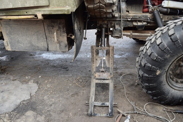

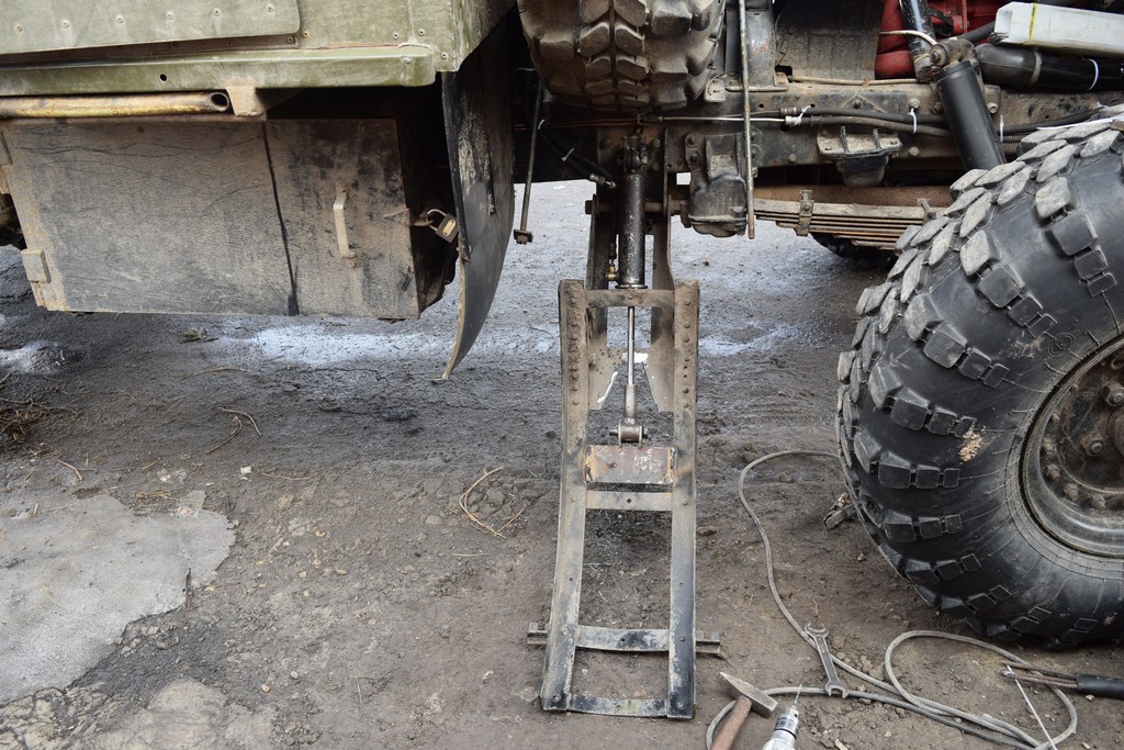

сегодня закончил с гидравликой на кабину и запаску,все работает,заебся только все это добро прокачивать...собсна фото :D

WRANGLER писал(а):[post]316460[/post] сегодня закончил с гидравликой на кабину и запаску,все работает,заебся только все это добро прокачивать...собсна фото
красота :D
+79028416344,Дмитрий
Сообщения: 4686
Благодарил (а): 59 раз
Поблагодарили: 209 раз
шишига 1967 года выпуска
Где нибудь в лесу, трубки бревном перебьёт и прикуриш с неподымающейся кабиной в далеке от цивилизации.
WRANGLER
Сообщения: 1514
Сообщение WRANGLER »
kolinz писал(а):[post]316464[/post] Где нибудь в лесу, трубки бревном перебьёт и прикуриш с неподымающейся кабиной в далеке от цивилизации.
блин ну всегда найдутся зависники,или просто доебаться.
на дальняк я неездию

Да я не завидую,просто знаком этими системами,для леса хорошего мало.

уже говорил,скажу еще раз,кабину утеплил т.е она утяжелилась прилично,вот и поставил подъемник.
кстати спасибо за советы по долгой заводки двигателя,все решил заменой шлангов и трубок :D
Сообщения: 4686
На край,мало ли одну трубку перебьёт,то кабину поднять-опустить можно меняя их местами.

kolinz писал(а):[post]316470[/post] На край,мало ли одну трубку перебьёт,то кабину поднять-опустить можно меняя их местами.
спасибо,я уже сегодня намучился этим процессом

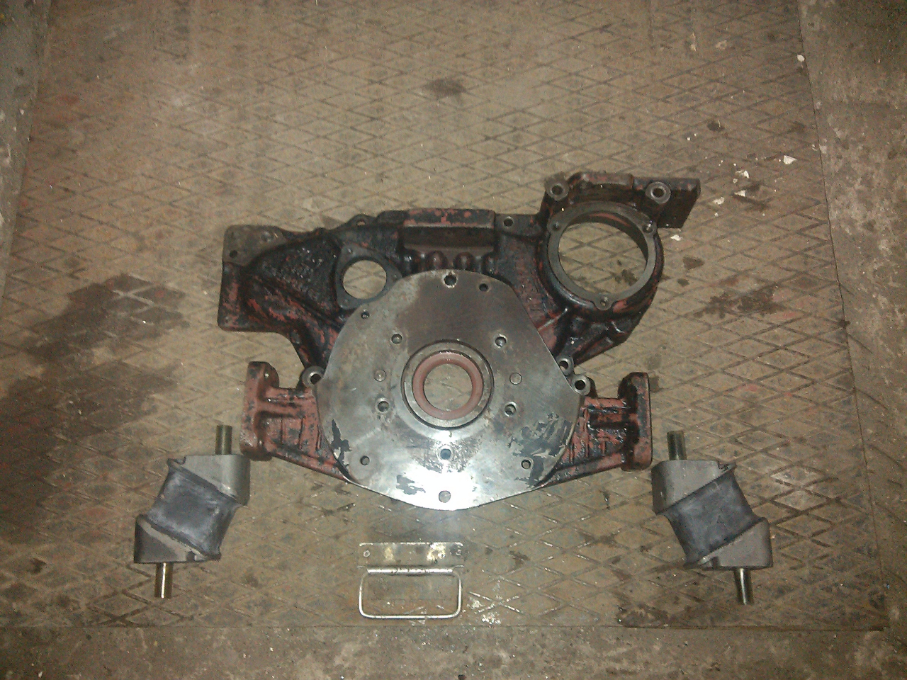

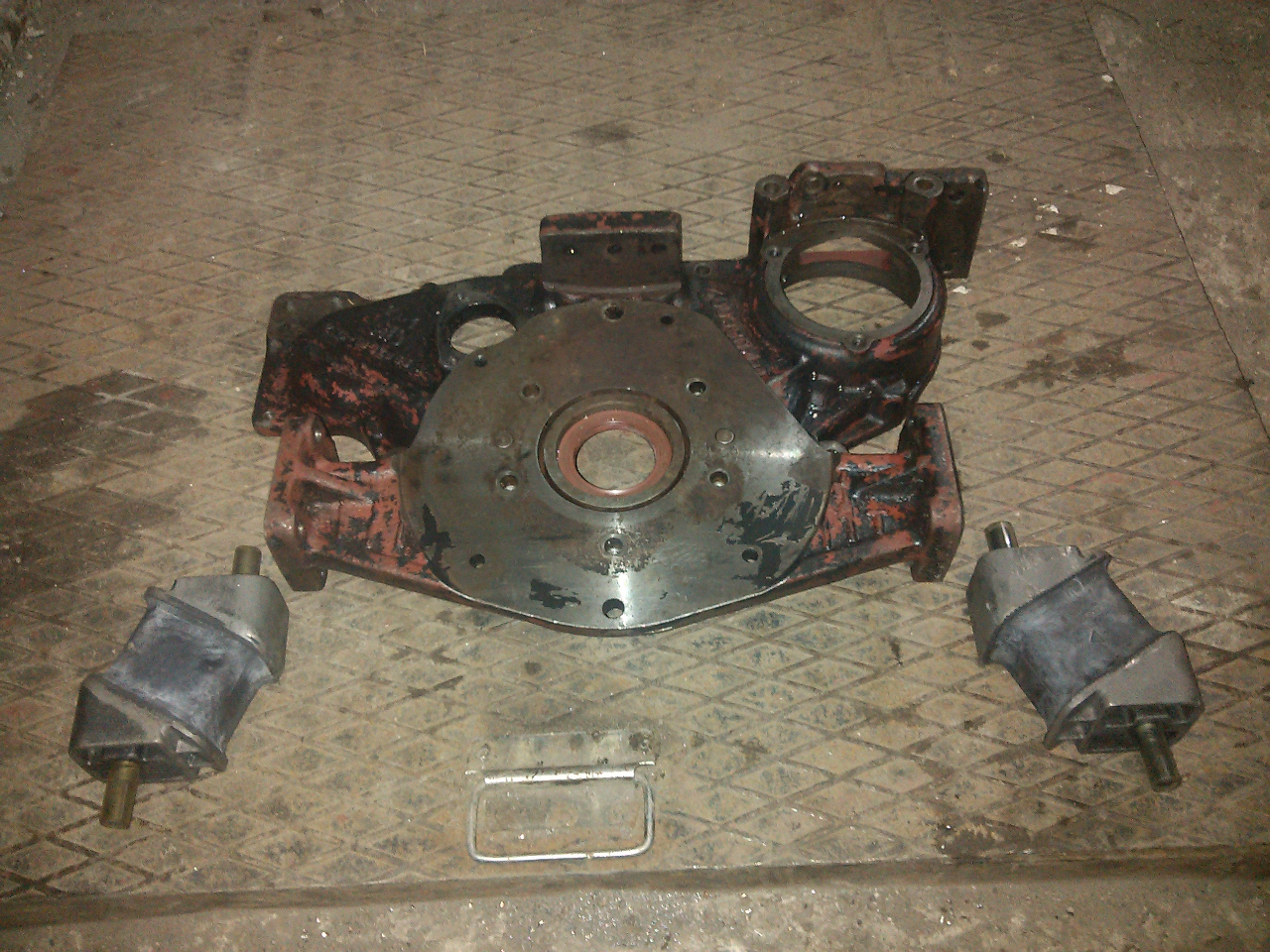

Ну вот и забрал крышку с опорой под две подушки
Сообщения: 4686
Кроме этих подушек,другие варианты не рассматриваешь?Может имеет смысл сделать самодельные кронштейны,под импортную подушку?
WRANGLER
Сообщения: 1514
kolinz писал(а):[post]316625[/post] Кроме этих подушек,другие варианты не рассматриваешь?Может имеет смысл сделать самодельные кронштейны,под импортную подушку?
уже как бы все приобретено.мне и под эти подушки придется мутить кронштейны,ведь траверса на машине под опору зил бычек.подушки эти оч мягкие на мой взгляд,всеж лучше одной.
а что за импортные подушки?
Сообщения: 4686
Импортные,по типу передних 3307,резиновые элементы разных размеров продают.Элементы мягкие,имеют ограничение,на отбой,а твои как гармошка от прыганья мотора ни чем не ограничены.
Сообщения: 4686
http://www.youtube.com/watch?v=gT0jAQLPcHE Вот подобная подушка
WRANGLER
Сообщения: 1514
Будем ставить что имеется в наличии 8)
Сообщения: 4686
Можно за основу зубровский кронштейн подушки взять,только элемент МАНвоский подобрать.По идее всё должно встать,как с купленными тобой подушками,только подушка будет более комфортная и надёжная.
