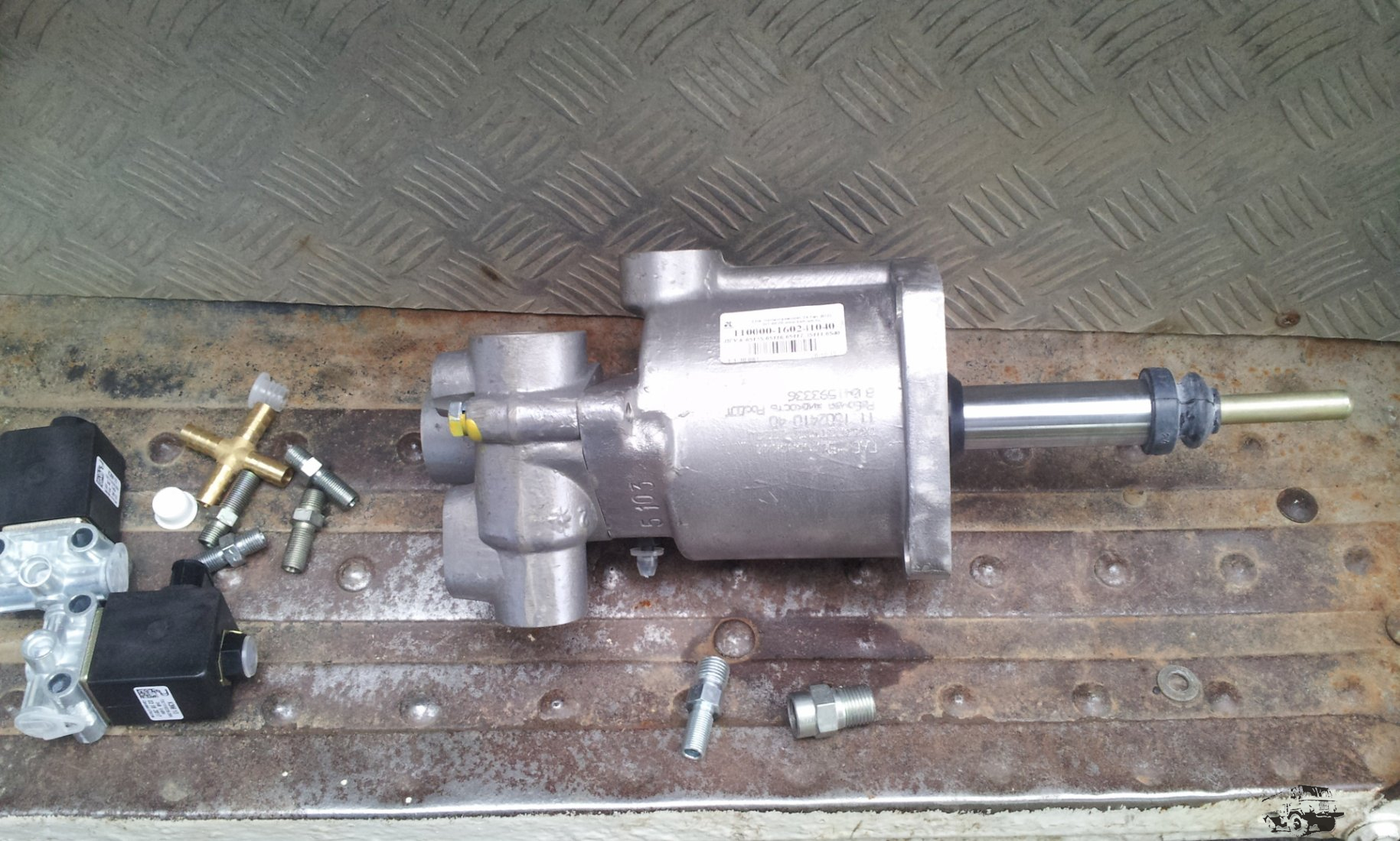

У меня ПГУ уже восьмой год работает. До него ВУТ от классики стоял, тоже хорошо справлялся. Но хотелось "пшиков", благо воздуха в машине полно.)

Какого образца?

Не сталкивался с таким,возможно шток имеет дополнительные уплотнения.На вабко и Кнорр уплотнений нет,только гофропыльник.
