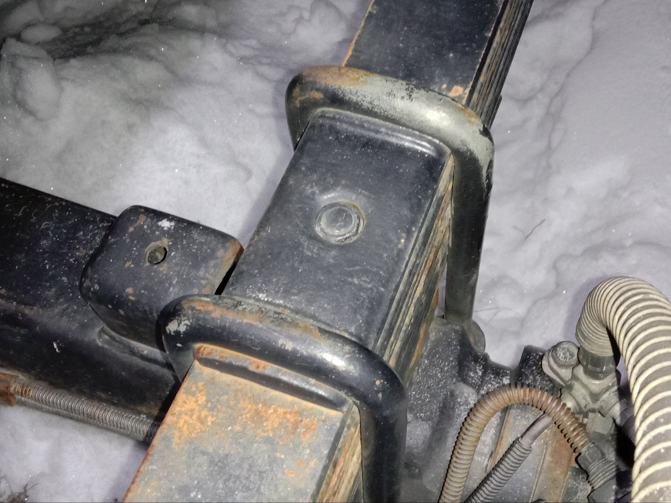

Прокладку ставил около миллиметра, самодельную, с течь вроде разобрался, осталось разобраца с центрцющим болтом задней левой рессоры, срезало его вроде, лист Нижний ездит по пастели да и машина в право жопа забегает при езде

Mityai писал(а): 09 дек 2024, 05:12 лист Нижний ездит по пастели да и машина в право жопа забегает при езде
Значит в добавок и стремянки рессор, слабо затянуты.

TIGER 74, может и такое быть, я уже в надежде что с болтом все в порядке, только подтянуть стремянки думаю

Кто подскажет как вылечить постель под рессору, разъебало немного посадочное место под пупырку, думал там болт закладной какой нибудь, а там просто пупырку в канаву ложится, так эту канавку и расшатало вперёд да назад что стала она неокуратно круглой

Себе бы с другого моста отрезал и приварил

Mityai писал(а): 12 дек 2024, 10:08 как вылечить постель под рессору,
Выше уже сказали, либо "постель" с другого моста взять, либо попробовать заплавить и рассверлить. Либо сразу рассверливать большим диаметром и точить втулочку по размерам.

С другова моста наверное проблематично будет найти, буду думать о заплавке и сверловке, но пока попробую сильнее стянуть стремянки, если не поможет то тогда, сварка дрель

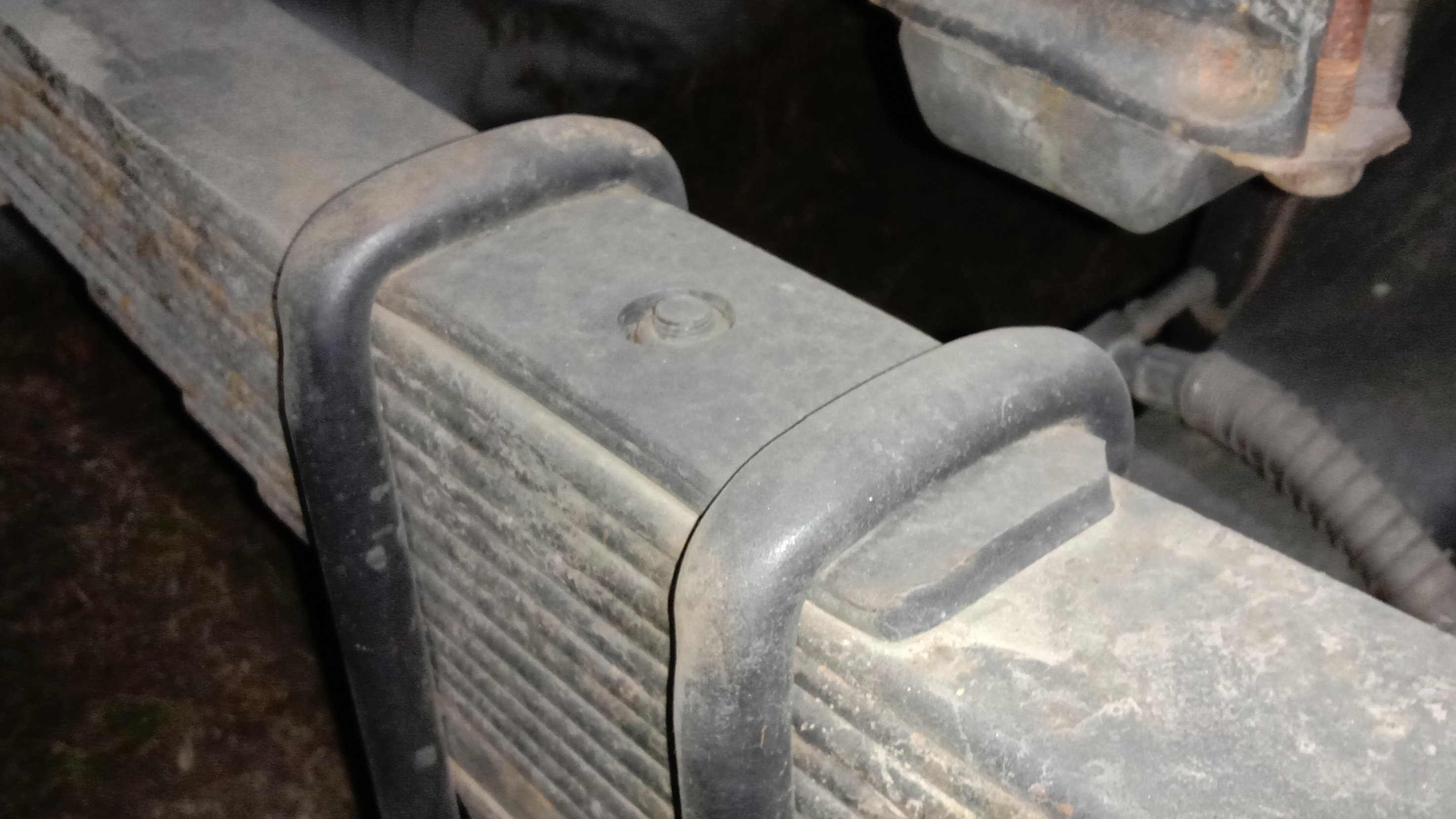

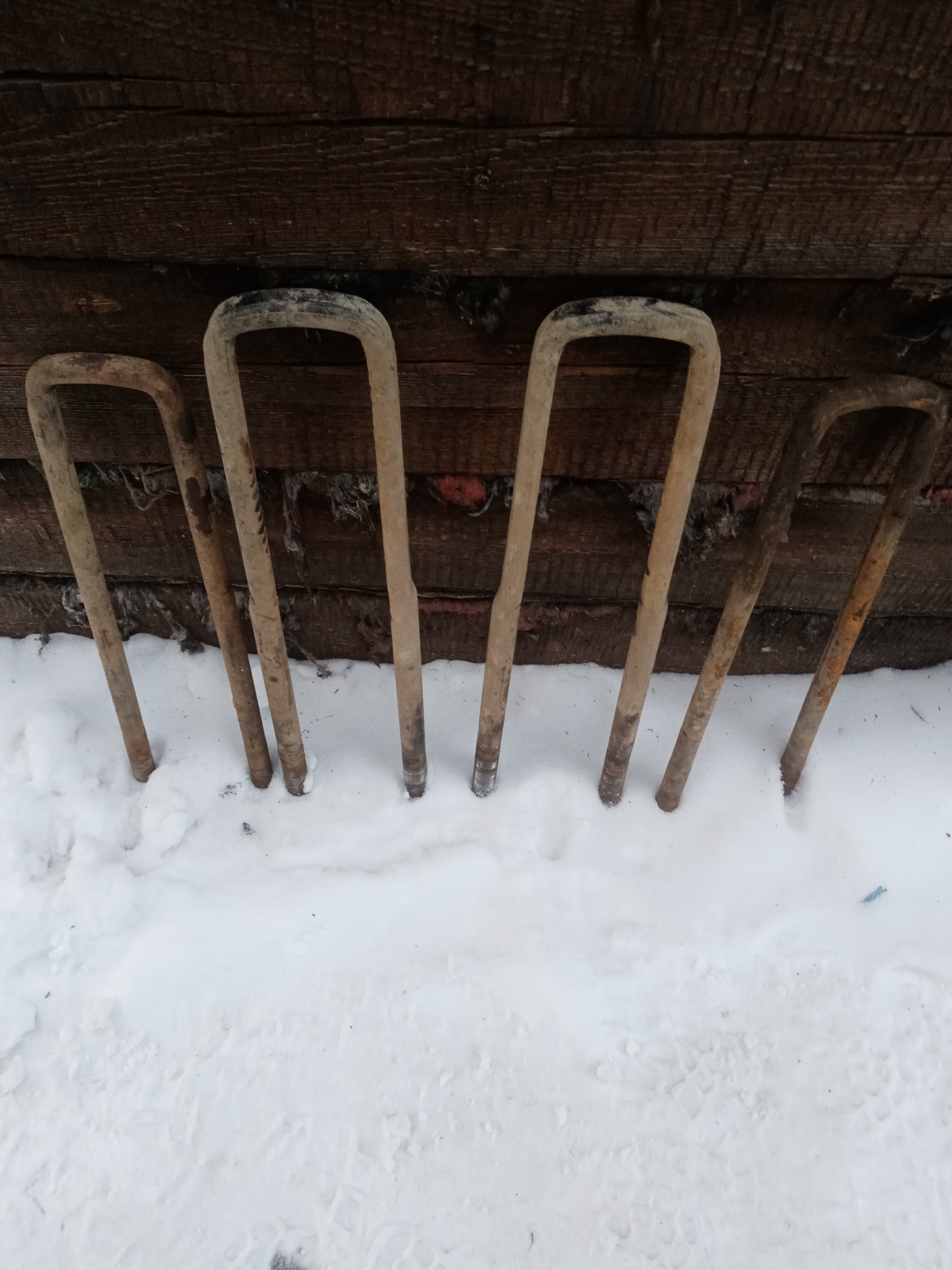

В чем разница стремянок, у меня стоят плоские, дали мне седня круглые они уже если напилить их на рессору то мне кажется нижняя чашка не налезет, или плоские от чего то инного?

Mityai писал(а): 13 дек 2024, 13:17 В чем разница стремянок, у меня стоят плоские, дали мне седня круглые
У 66-ых на заднем мосту идут стремянки с приплюснутым верхом, на переднем с круглым. Длина стремянок тоже отличается, где-то в сантиметр примерно. Соответственно и подкладки на рессорах разные, на заднем мосту более плоские на переднем по округлей.

TIGER 74, понял, благодарю за информацию

Просто они от чего то другова
