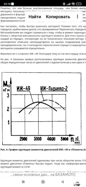

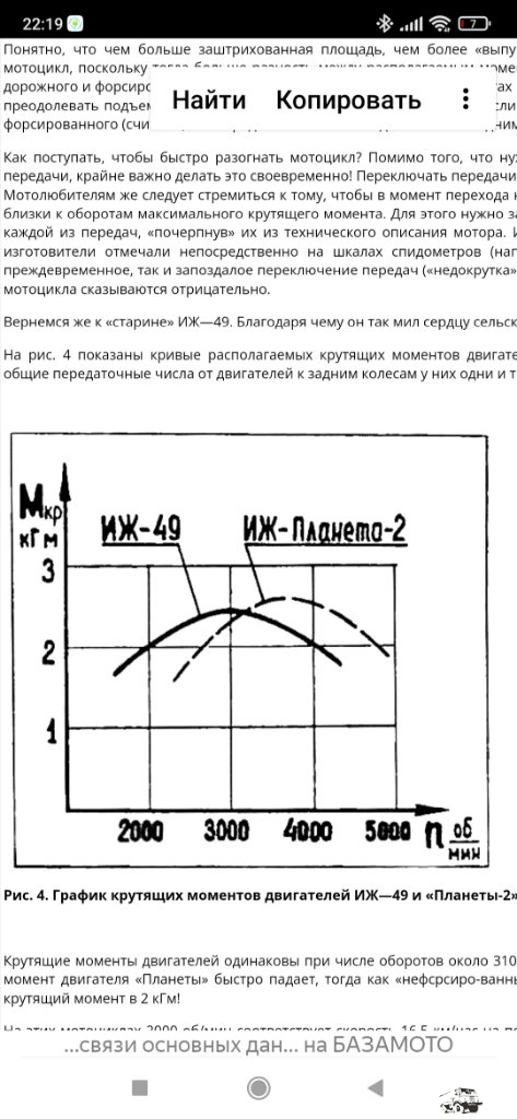

Сообщения: 4694
Поблагодарили: 204 раза
АвтоНовости
судя по этому графику,Иж 49 менее моментный чем планета 2.
Сообщения: 4694
АвтоНовости
Иж56,П1,П2-коробки одинаковые,цилиндры очень схожие. Иж49 возможно коробка такая же,но барабан сцепления с однорядной цепью.
Сообщения: 2284
Откуда: М.О.
Поблагодарили: 20 раз
АвтоНовости
Сообщение makey »
kolinz писал(а):[post]427088[/post] судя по этому графику,Иж 49 менее моментный чем планета 2.
Зато на 2000 об/мин. у ИЖ 49 момент раза в два выше, судя по кривым на графике. :roll:
Сообщения: 4694
АвтоНовости
За то у п2 полка момента почти 1000 об и Макс обороты больше.Поставь на втор вал меньшую звезду и получишь более прогрессивные характеристики.Отличия у этих моторов пошли с П3.Надо сравнивать:иж49,56-П3.
Сообщения: 2284
Откуда: М.О.
АвтоНовости
Сообщение makey »
[ref]kolinz[/ref], ИЖ 49 выигрывал на оборотах ниже средних, если момент в 2 раза выше, чтобы эту разницу компенсировать, надо ведущую звезду в 2 раза меньше ставить или ведомую большую, как на кроссовых мотах. Поэтому по пашне и песку на ИЖ49 легче было ехать, зато на шоссе 56-й и Планета 3 быстрее.
