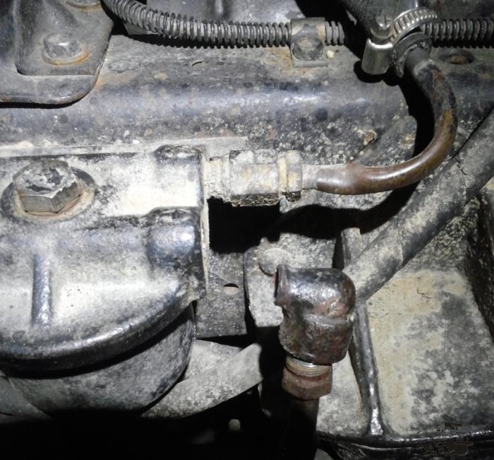

Подскажите по такой проблеме:
Машина постоит, и не заводится.
Сейчас простояла месяц после езды, и карб сухой. Подкачать вручную не получилось. Оказалось, что в стакане ФГО лишь половина уровня.
Уже готов был менять бензонасос, но решил глянуть в ФГО. Не зря. Подтёков нигде нет. Почему бенз в фильтре пропадает? Сунул шланг в банку с бензином, насос дёргаю, он качает. Значит живой насос. Спасибо народу в вотсапном чате, кто помогал искать причину незавода!
Далее; пытаясь сперва проверить магистраль на засёр, сломал штуцер на фго.
Высверливать, остатки резьбы, резать новую резьбу, искать подходящий штуцер, у меня желания нет. Уйдёт год времени. Есть мысль, заглушить отверстие эпоксидкой, с противоположной стороны стоят заглушки, одну заменить на штуцер. и шлангом соединить с металлической магистралью.
Но хочется заменить этот отстойник чем то прозрачным? Есть идеи чем именно? Главное чтоб не дорогое было (с финансами жопа). Исключать фго из системы категорически не хочу. Песок ржавый, он нормально фильтрует.

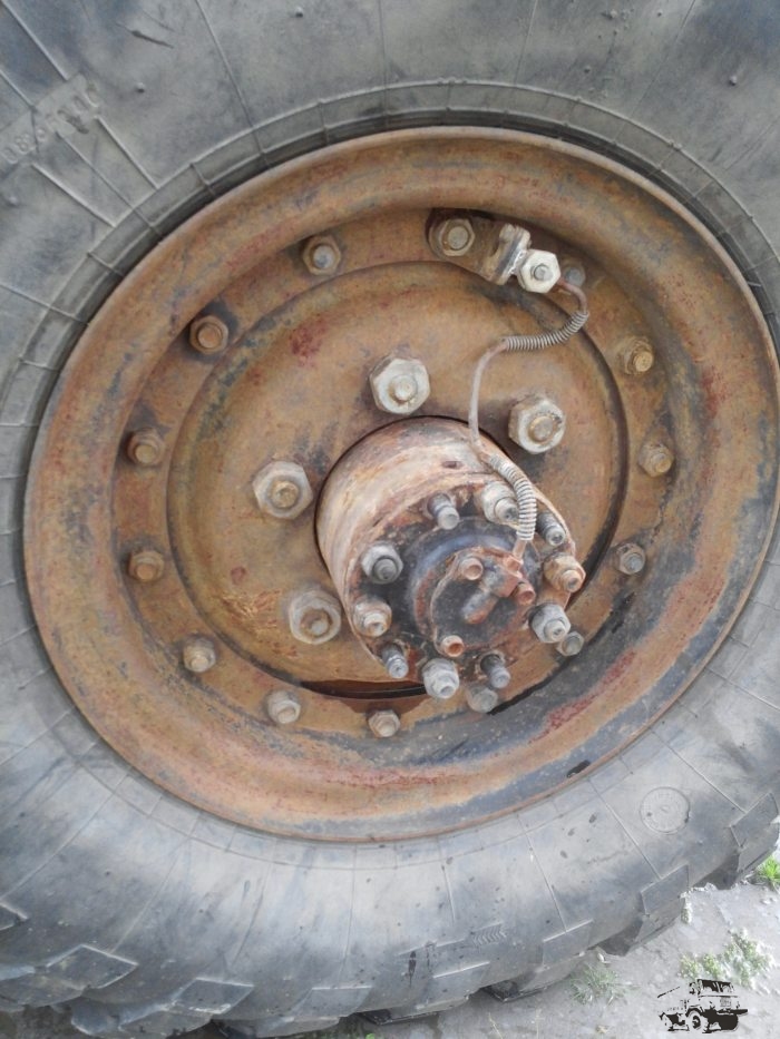

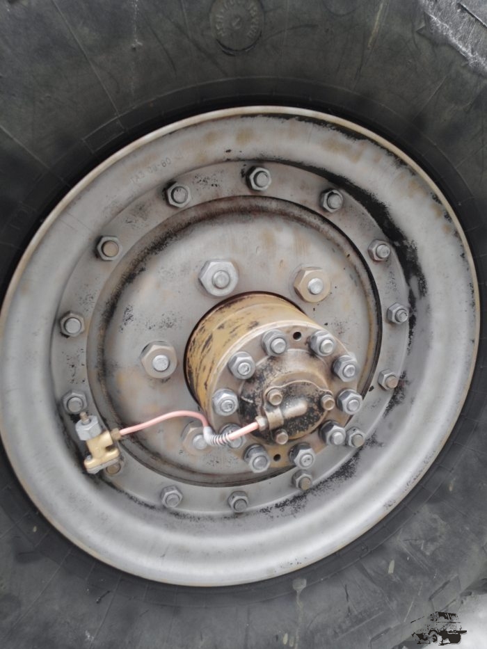

Сегодня кёрхерным пескоструем (гидро) ободрал колёсные диски, полил преобразовалкой ржавчины и чёрной эмалью из баллончика покрыл. Уж очень они страшные были.
Пескоструйная насадка вещь! Рекомендую. На Али есть копия, за недорого. На один диск ушло где то 10 л песка. 90% песка потом можно собрать. Мокрый он не улетает на километр. Минусы тоже есть. Сразу после пескоструйки высушил диск феном. Сразу пошёл тонкий налёт ржи, лишь на ступице (на фото видно). При долгой работе в заборный шланг насадки попадает вода, и песок не засасывается. Приходится шланг продувать.
Было.
Стало.
Понимаю, что хорошие мальчики так не делают, они полностью разбират колесо, пескоструют и красят всё по отдельности, но у меня такого желания не нашлось, сделал как быстрее.

Раньше просто не было топливных фильтров, вот и ставили отстойники со стаканами. Поставить один большой металлический фильтр тонкой очистки + живая сетка на топливоприемнике и забыть о лишних элементах. На всякий, кинуть в запас новый фильтр.
- Medvedev
- Сообщения: 164
- Зарегистрирован: 29 авг 2015, 19:55
- Откуда: Фрязино
ГАЗ66 автокемпер.
А что смущает в том факте, что в фильтре половина уровня? Могу конечно ошибаться, но кажется заборные дырки в фильтре находятся как раз на этом уровне, а потому это нормально.
Ты не заморачивайся над уровнем. Подсоедини топливную трубку в другое отверстие (вместо одной из заглушек) и покачай насосом. Если не качает - проверь всю топливную магистраль на предмет трещин. Бывает незаметная, маленькая трещинка или еще какая разгерметизация не дает закачать бензин.
Если с финансами жопа нахер тебе понты с прозрачным фильтром?! Чтобы смотреть, как бензин булькает? Геморно высверлить обломанную резьбу? Исключи фго вообще нафиг из игры. Все те же процессы будут проходить у тебя в фто. Просто прочищать будешь его чаще.
А лучше всего сделай, как советуют выше - выкинь обоих и поставь одноразовый. Можно найти под нашу родную резьбу (на форуме это давно уже кто-то описывал, кажется Rencom), а можно под резиновый шланг и хомуты.

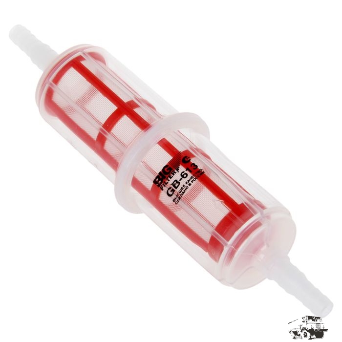

Поставил вместо отстойника такой
+ маленький перед карбом остался. Шланги поменял на гейтсовские. Погонял движок, дал остыть. Вижу что уровень в карбе стоит в норме. Вчера бы карб после остывания пустойбы остался. Видать точно подсос воздуха был где то.
