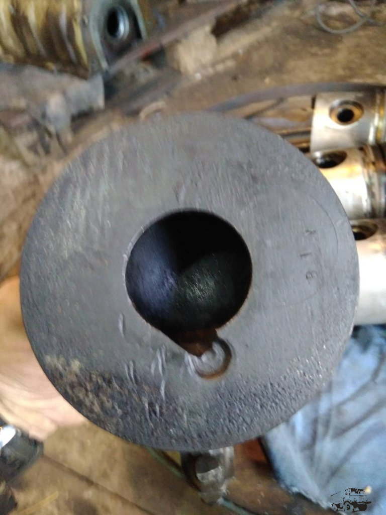

Не знаю про КамАЗ,но форсунки с одной струёй ,скорее всего разработал Ман,тип впрыска называется М-пооцесс,камера сгорания в поршне,в виде запятой.В 90 годы,по России бегали форкамерные мерсы 60х годов выпуска.
Сообщения: 4715
Благодарил (а): 59 раз
Поблагодарили: 209 раз
Выбор мощного двигателя на 66й
[ref]RAT[/ref], нефтяные дизеля это те где шар греют перед запуском?
Сообщения: 4715
Камера сгорания М процесс.

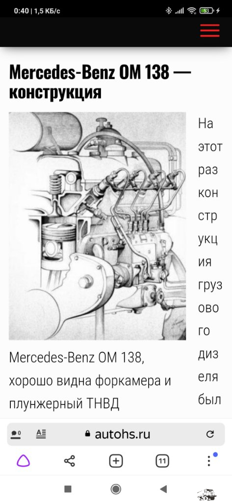

kolinz писал(а):[post]422686[/post] ковой дизель Мерседес 1932 год.
Ну поршень плоский в 90% это форкамера , не могу найти схему Рудольфа дизеля , помнится натыкался на эволюцию дизеля со схемами
