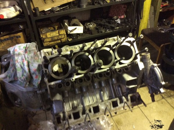

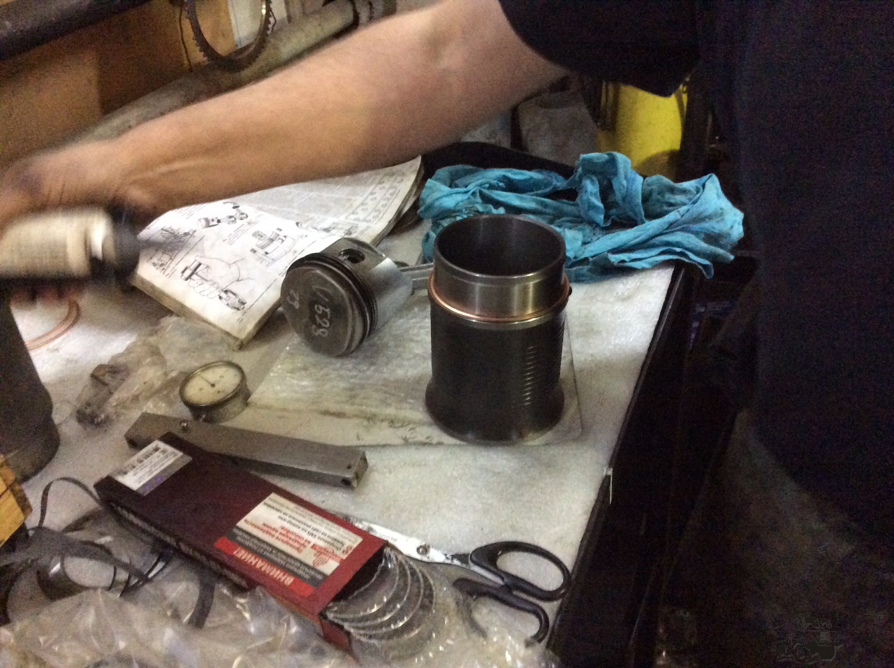

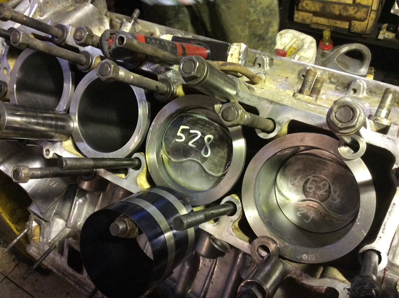

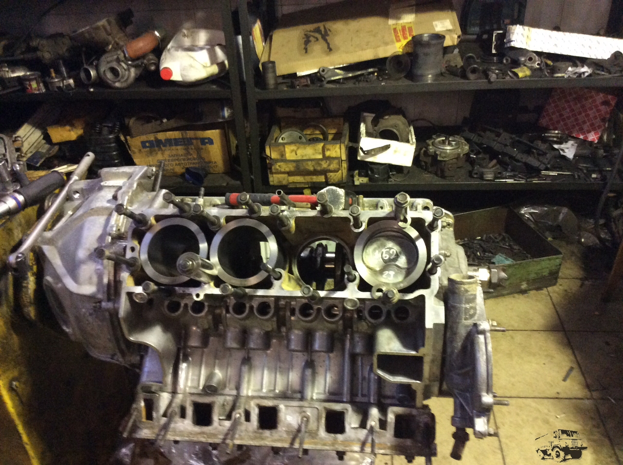

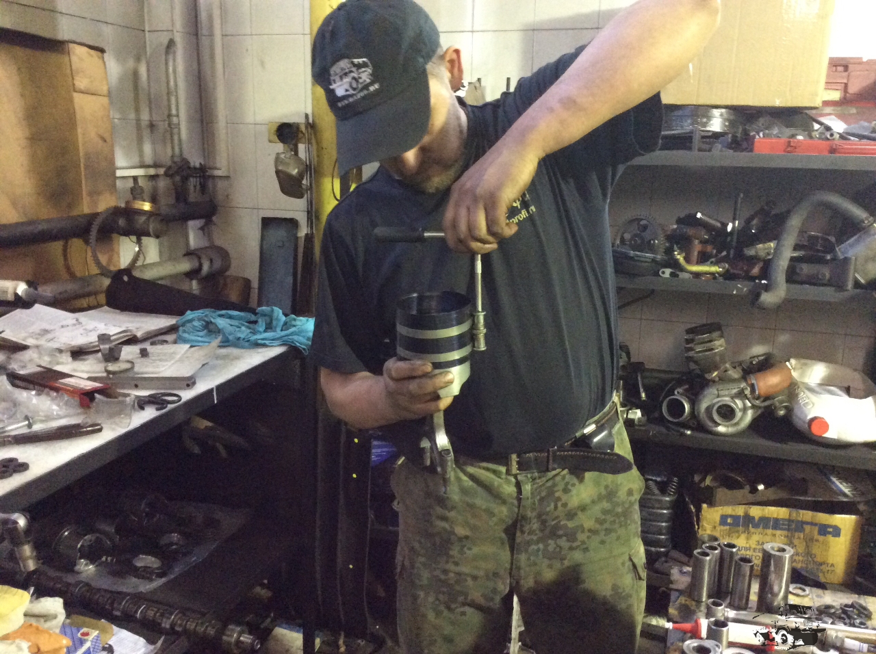

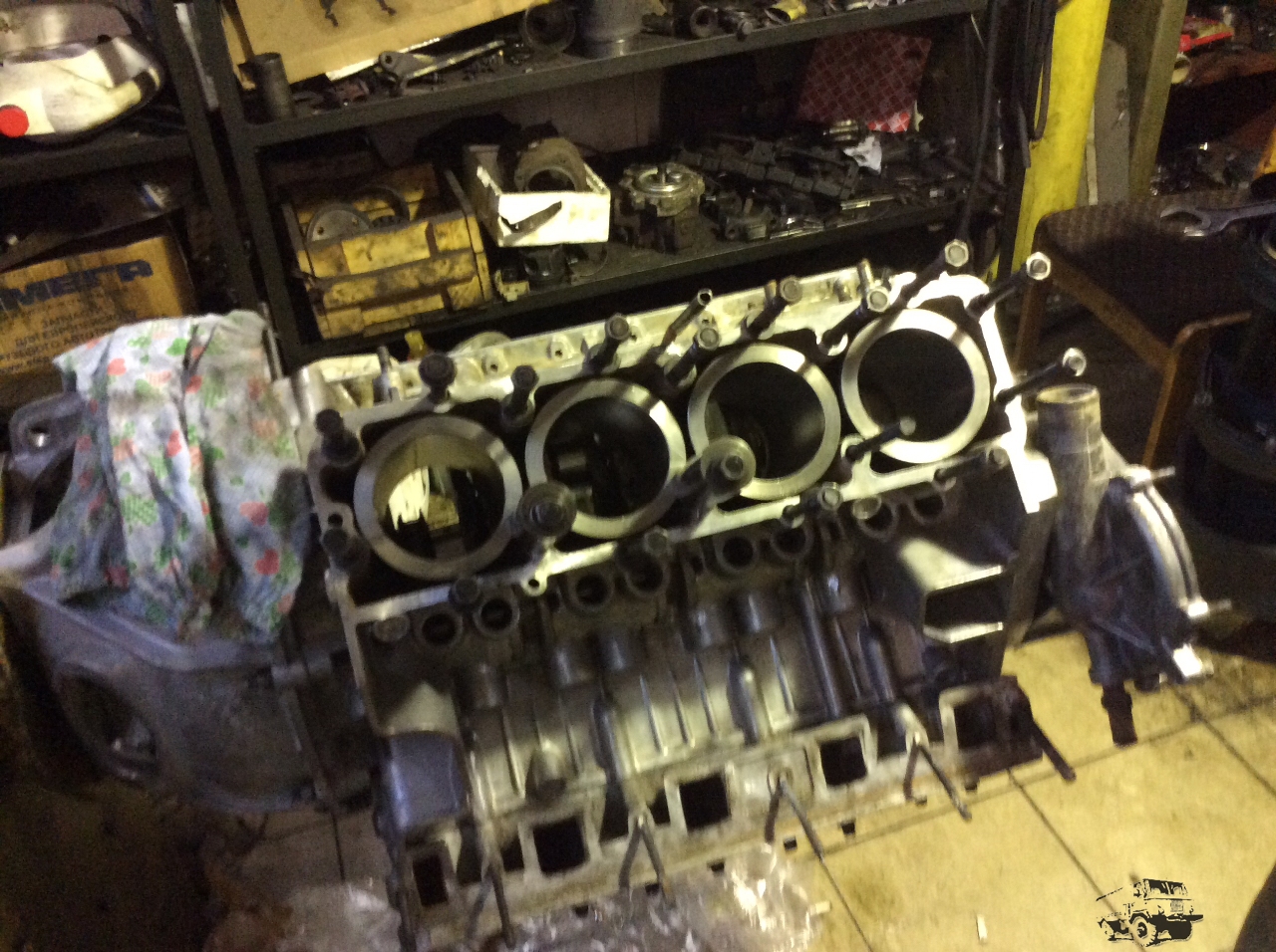

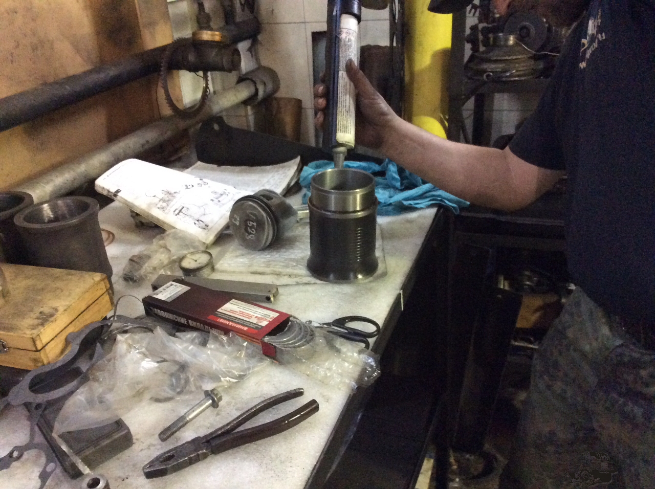

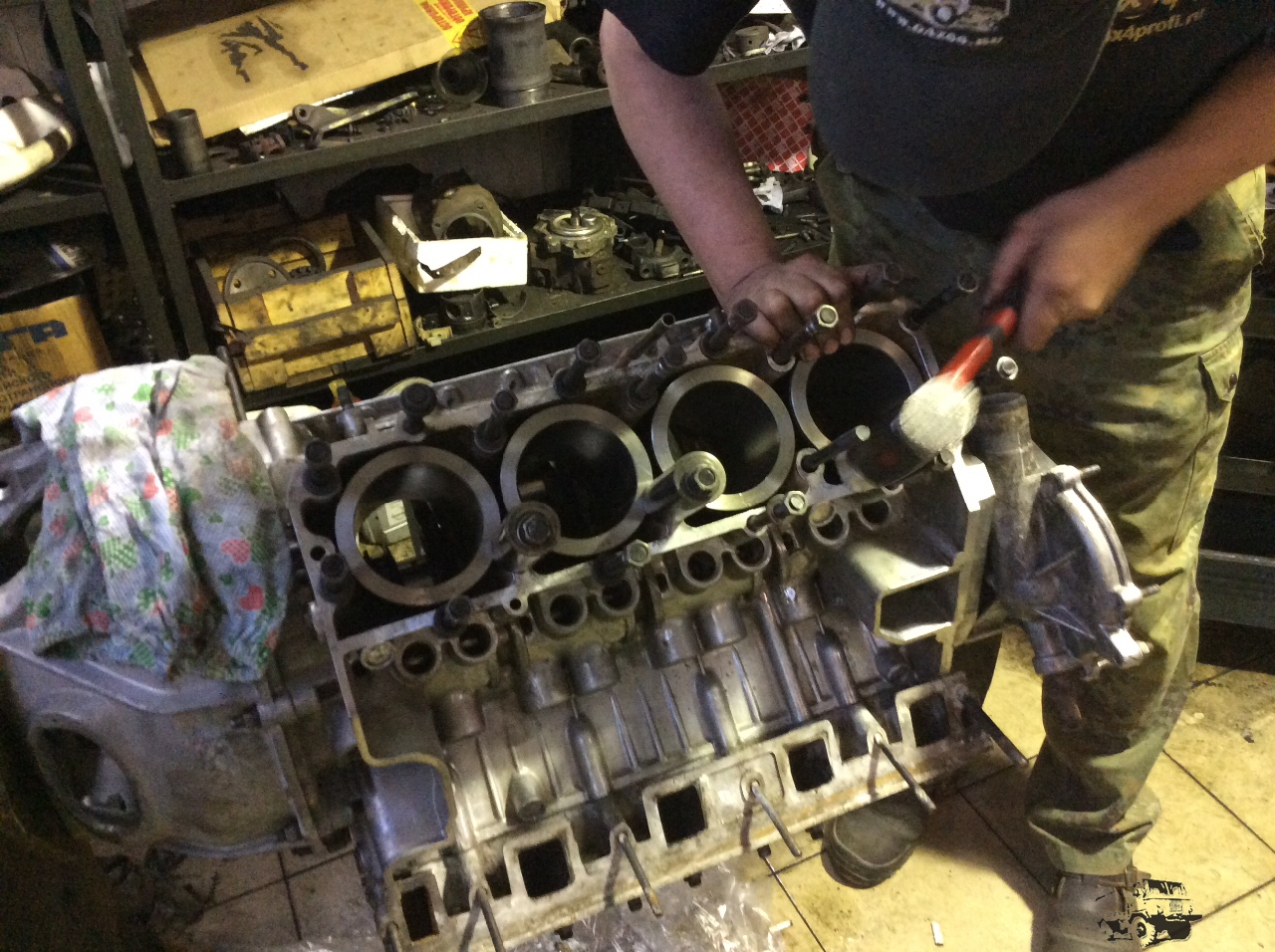

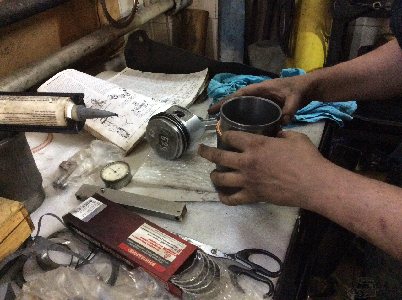

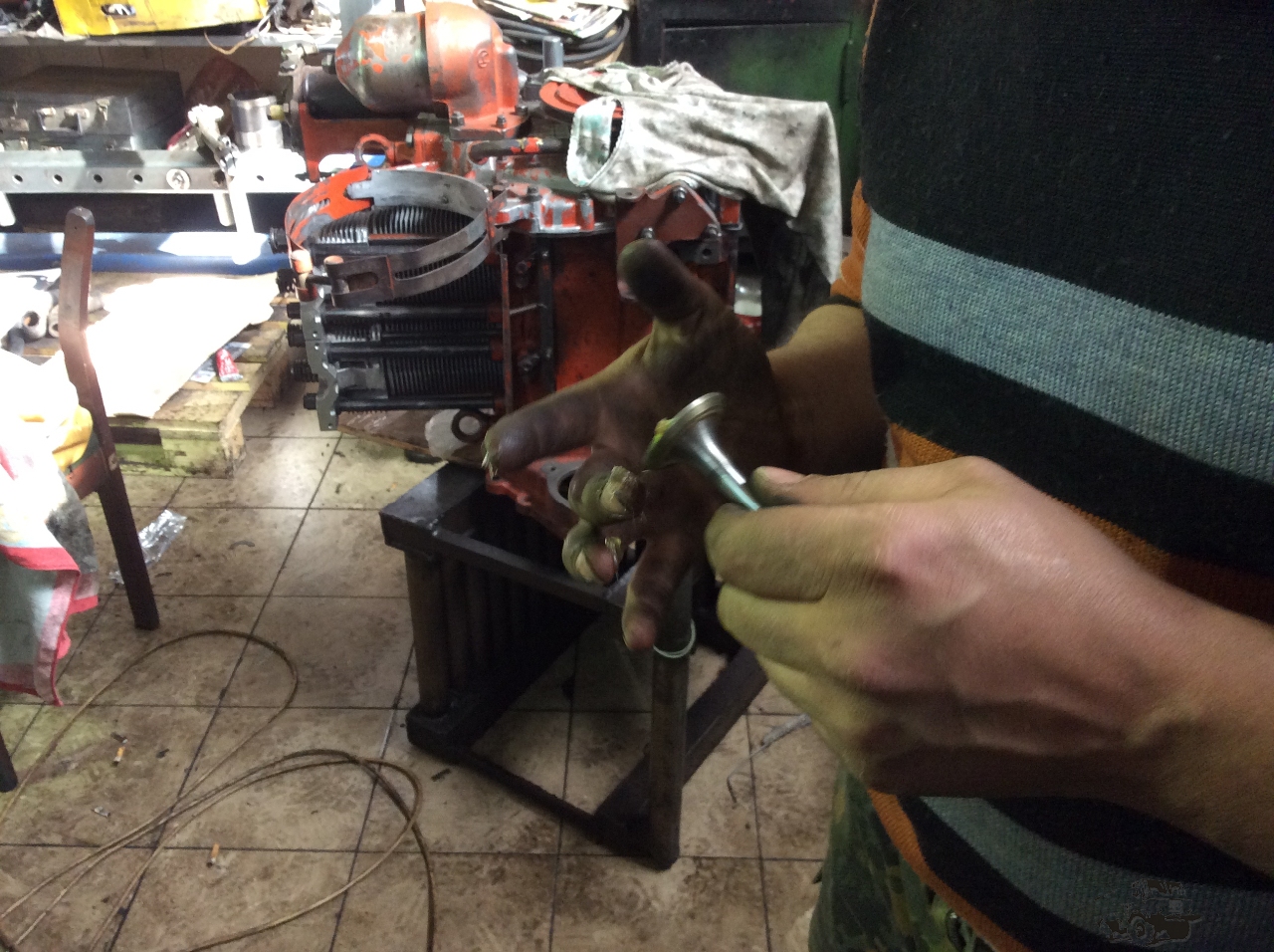

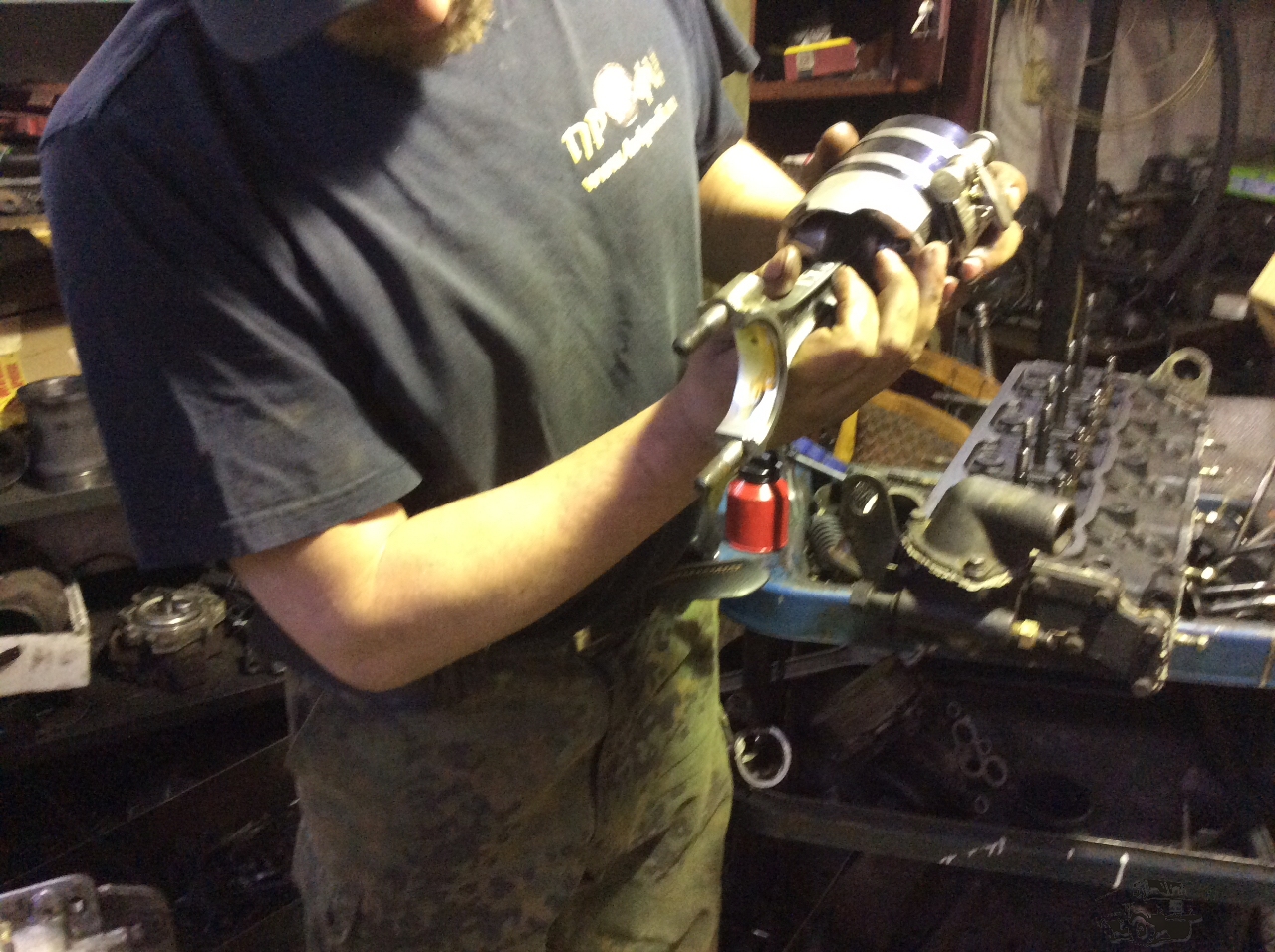

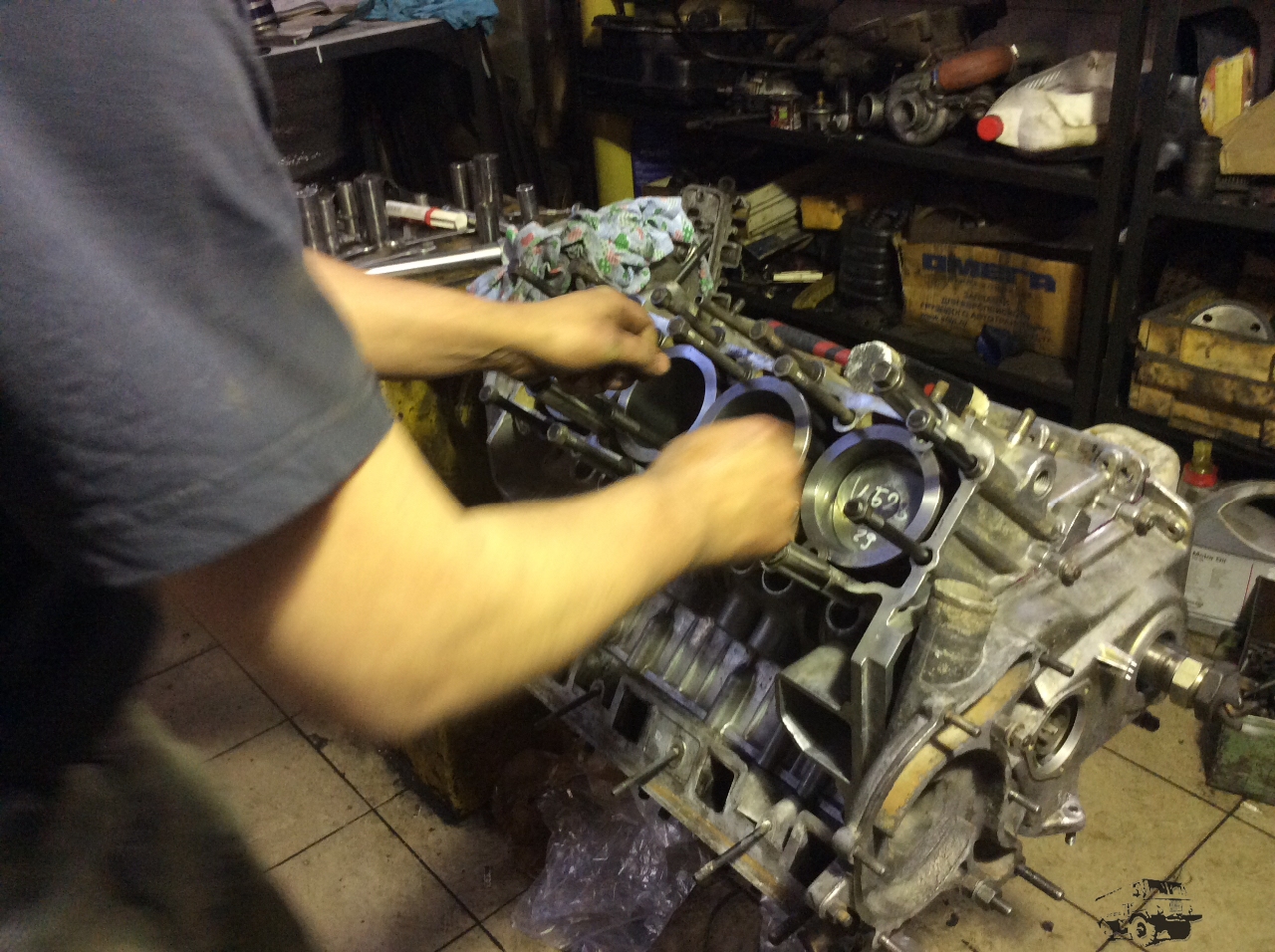

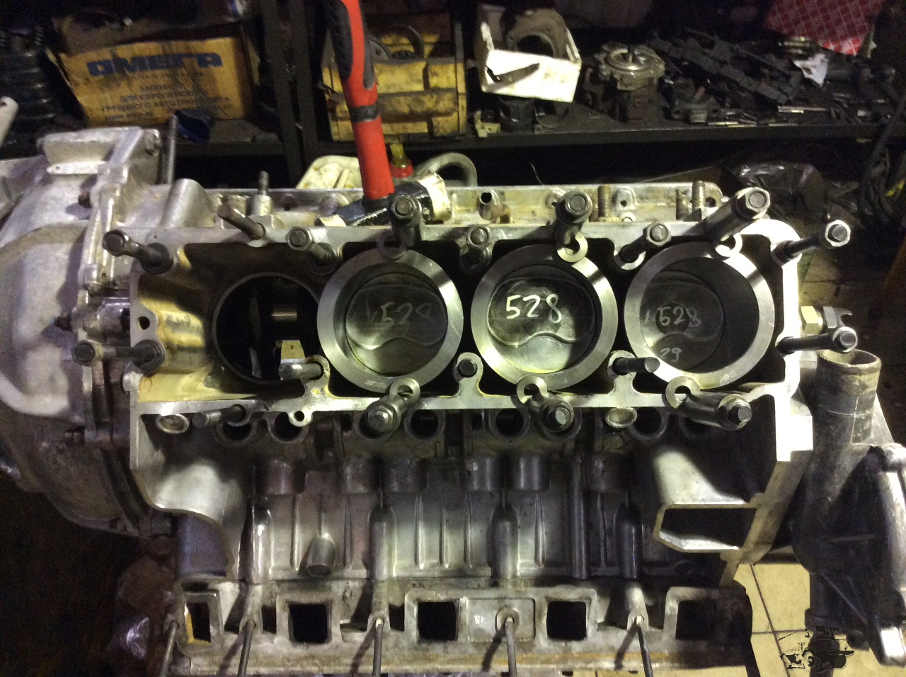

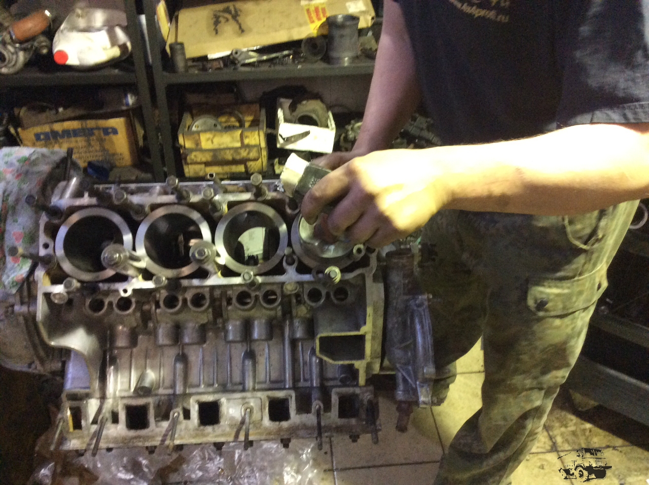

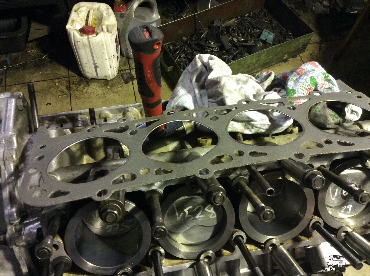

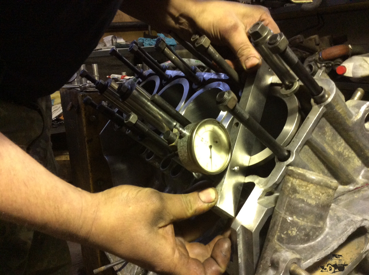

Ставим оставшиеся гильзы и поршни...
phpBB [media]
phpBB [media]
phpBB [media]

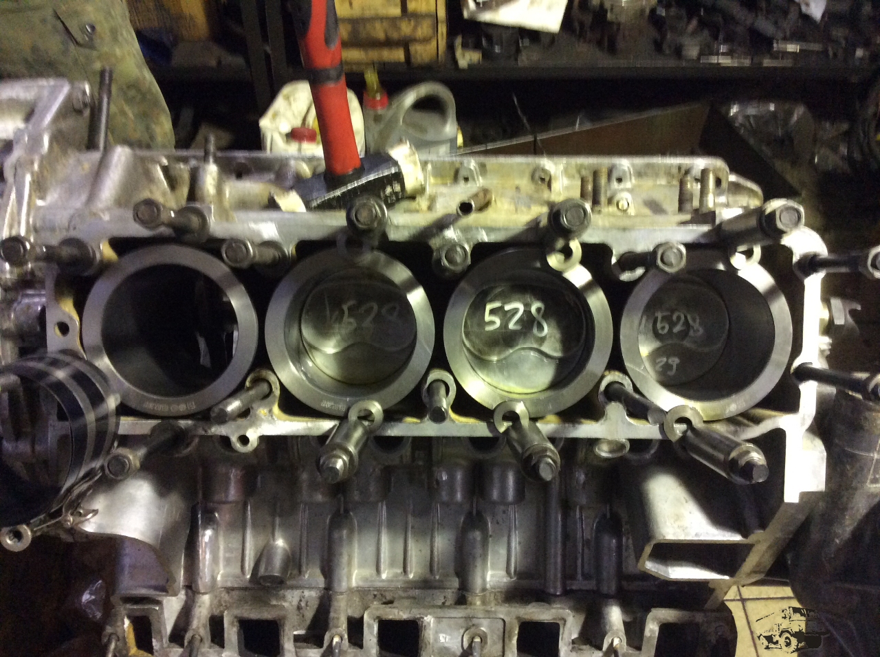

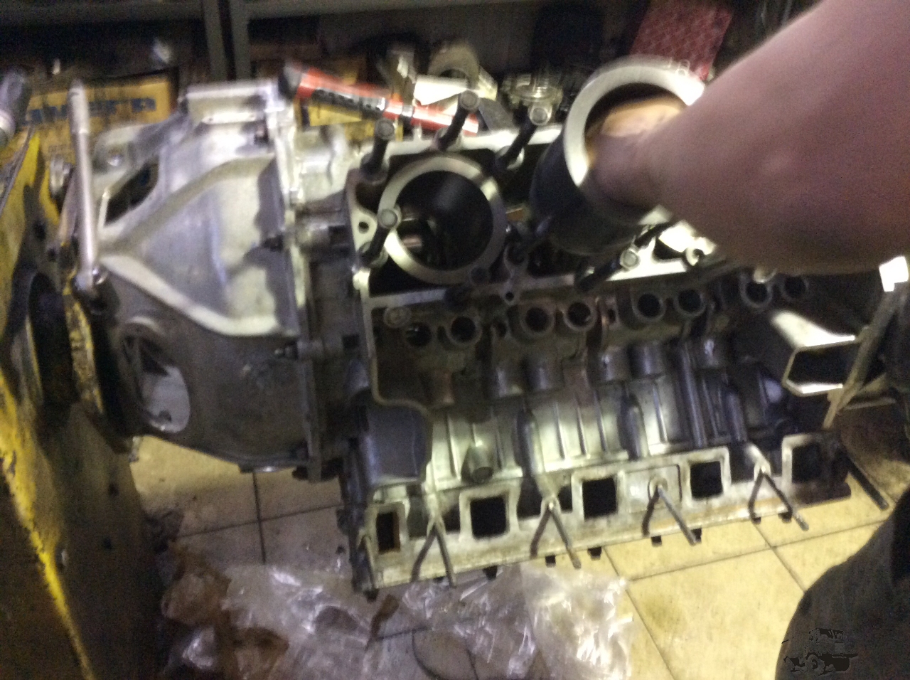

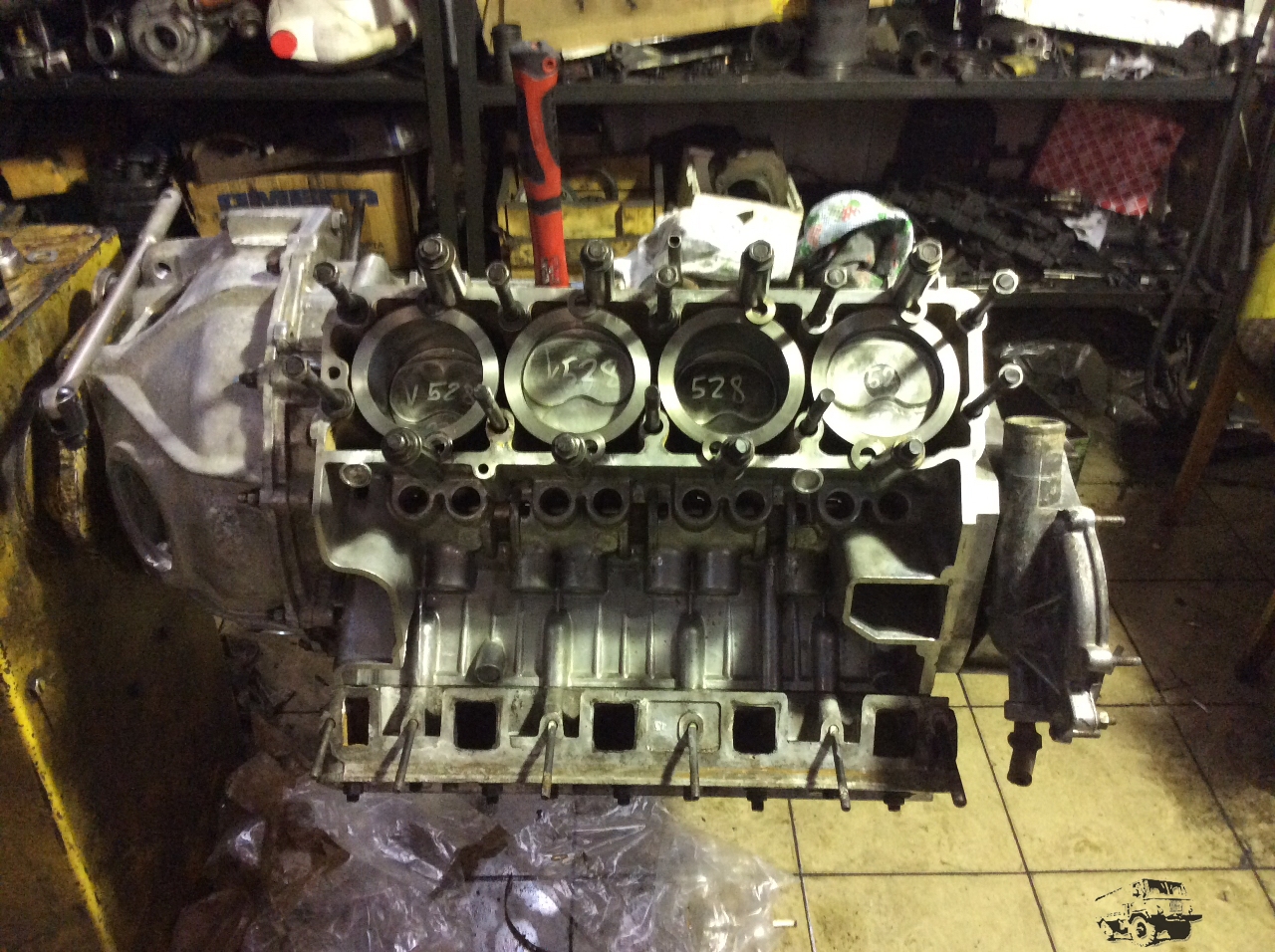

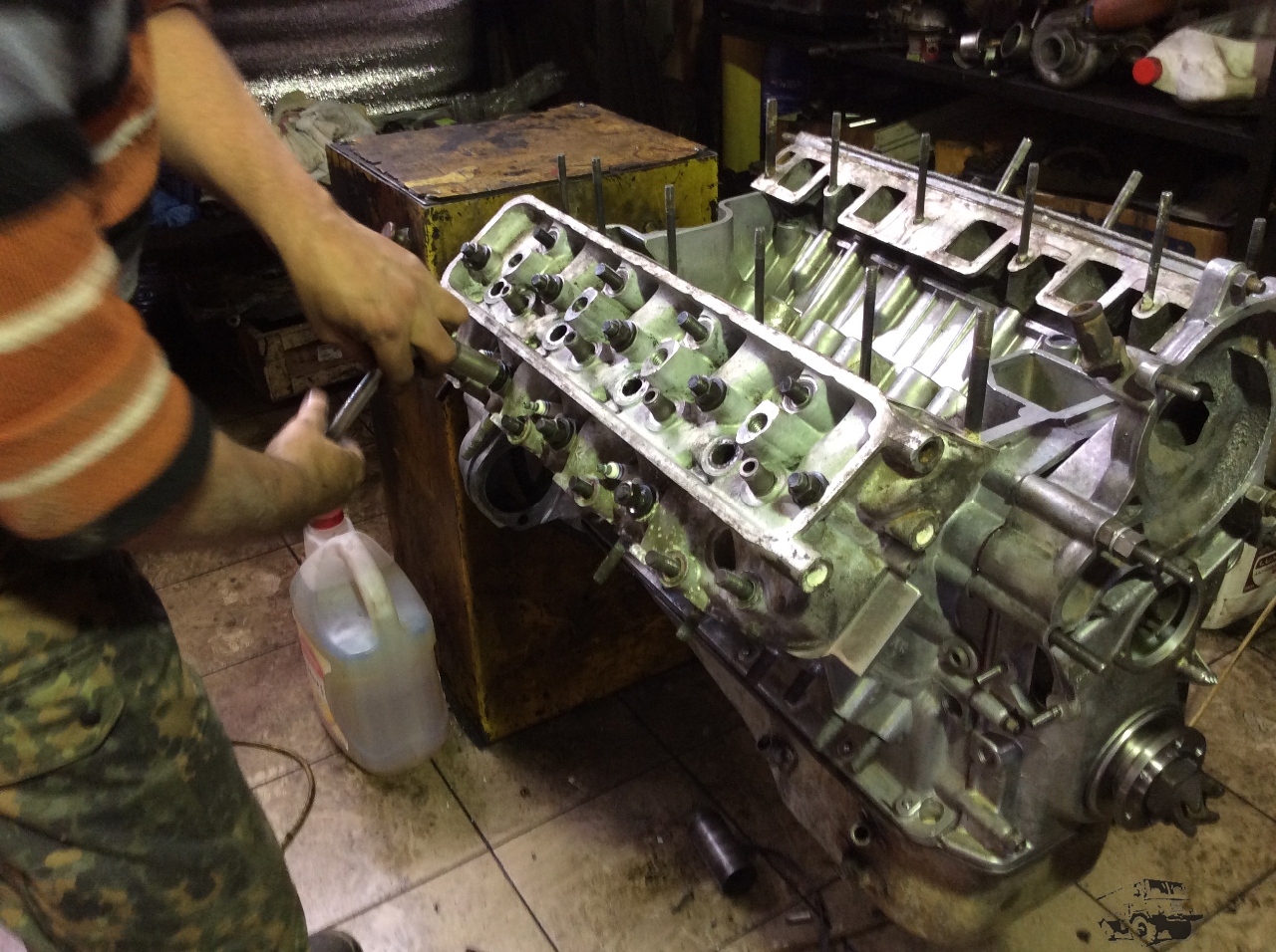

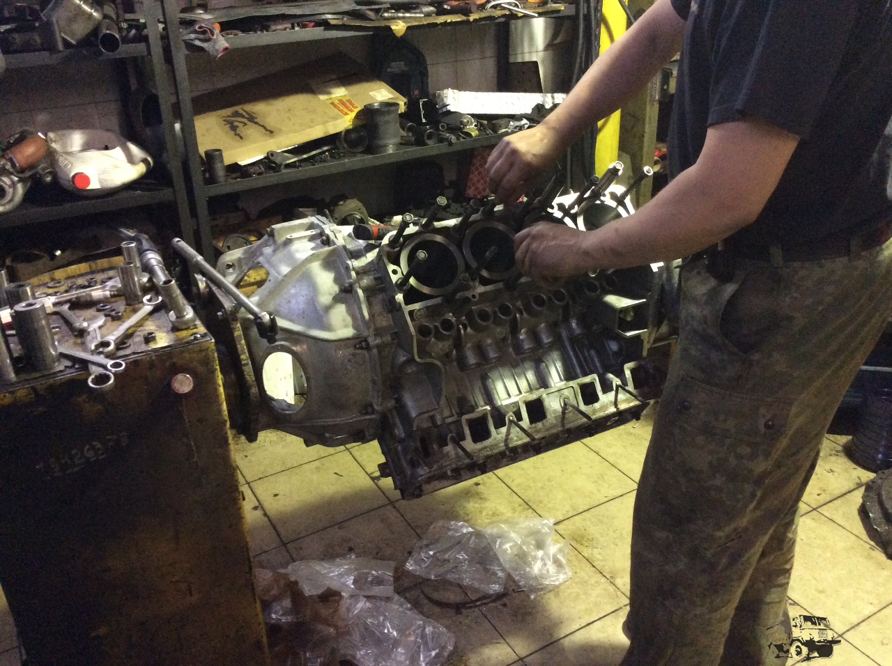

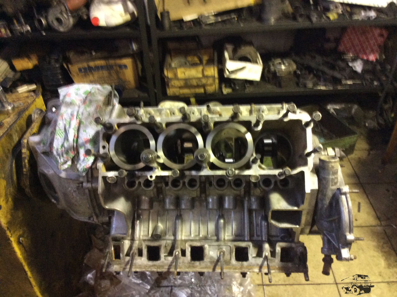

Собираем дальше...
DOTTORE
Сообщения: 1961
Тверской Танковый Завод :)
Сообщение DOTTORE »

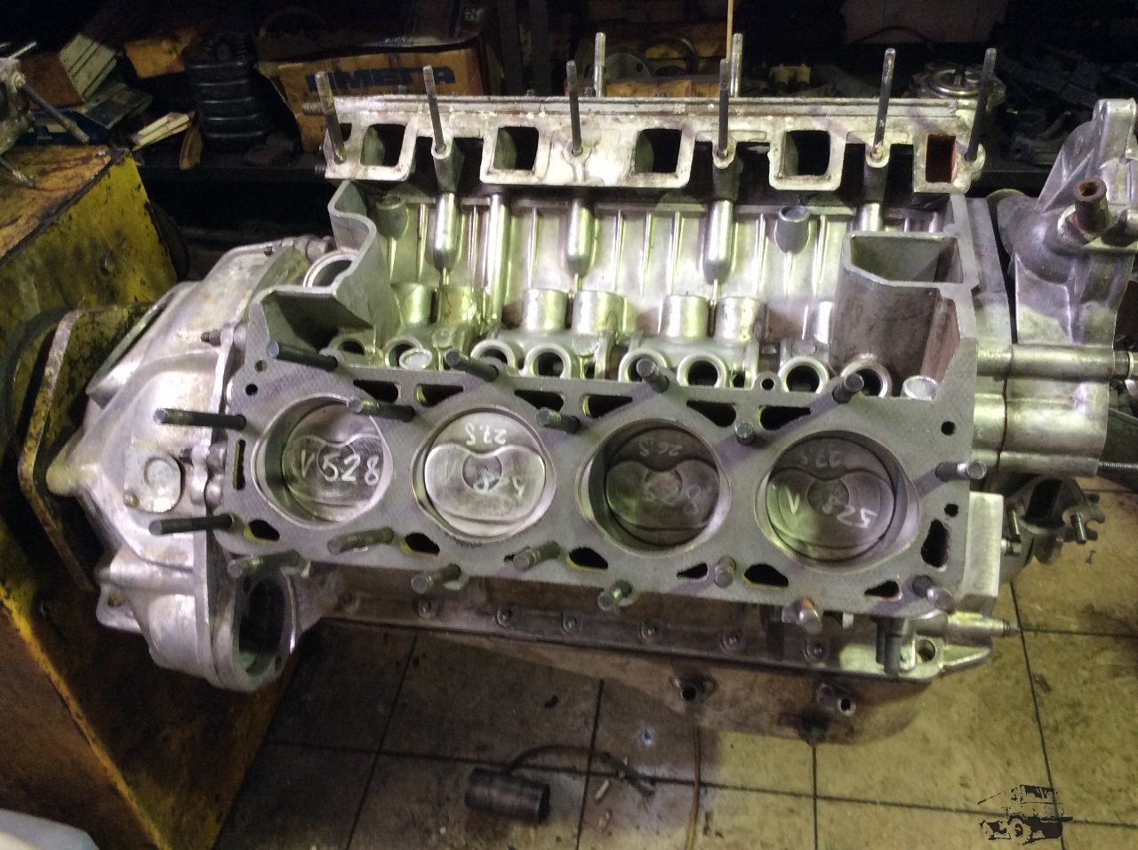

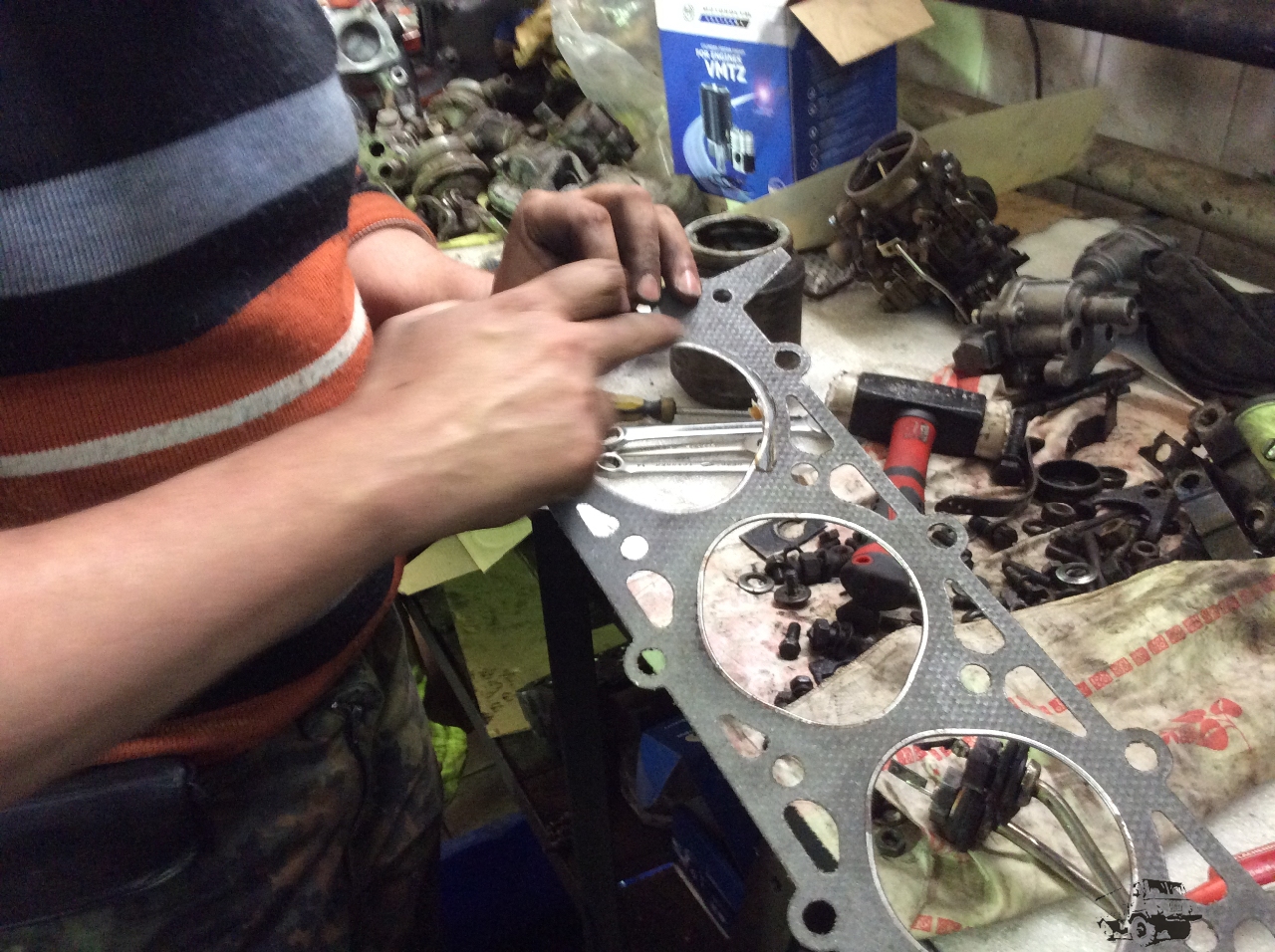

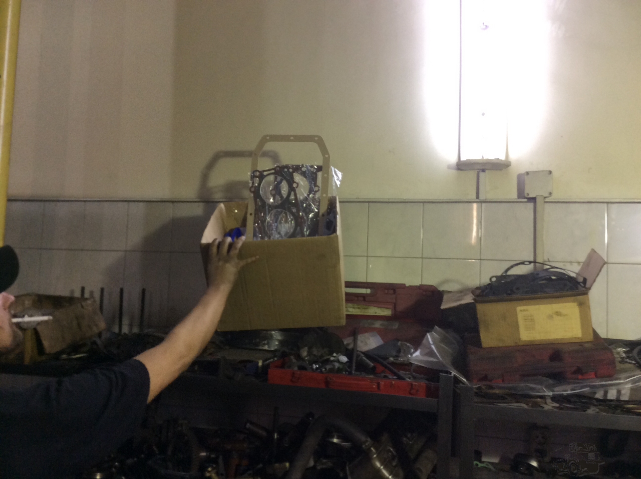

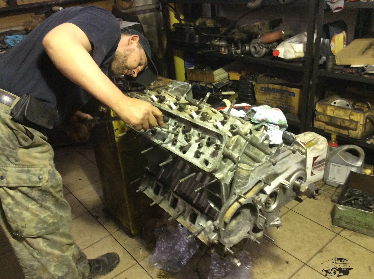

Ставим "сраную" (учебно-тренировочную) прокладку и прижимем такойже голимой головкой ( прижимкой, потом всё соберётся на нормальных прокладках (лежат в коробке) и с нормальными головами...)

Какая степень сжатия получится?
газ 2834LP, газ 2410 V-8
DOTTORE
Сообщения: 1961
Сообщение DOTTORE »
По идее, как под 92 бенз при фрезировке 2мм с головок...

DOTTORE писал(а):[post]352010[/post] По идее, как под 92 бенз при фрезировке 2мм с головок
Как же так????
Столько проделанной работы, а обьем камеры сгорания и степень сжатия не промерили.
Неее так не пойдет. Нужно обязательно все промерить и подогнать в "" ноль""......
DOTTORE
Сообщения: 1961
Сообщение DOTTORE »
Это пока модель, когда будем ставить нормальные головы и прокладки всё промерим...
Иначе потом цифры гулять будут...
Dimk44
Сообщения: 393
Откуда: Кострома
Сообщение Dimk44 »
Если просто поршень торценуть на 3.5мм там уже на 92+ будет, а с таким вытеснителем очень много будет. Считать однако надо.

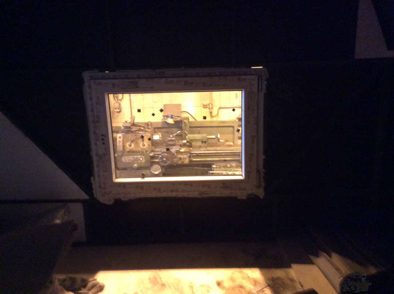

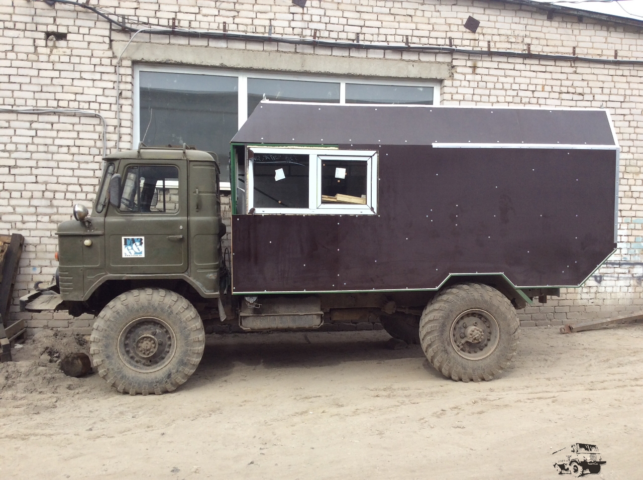

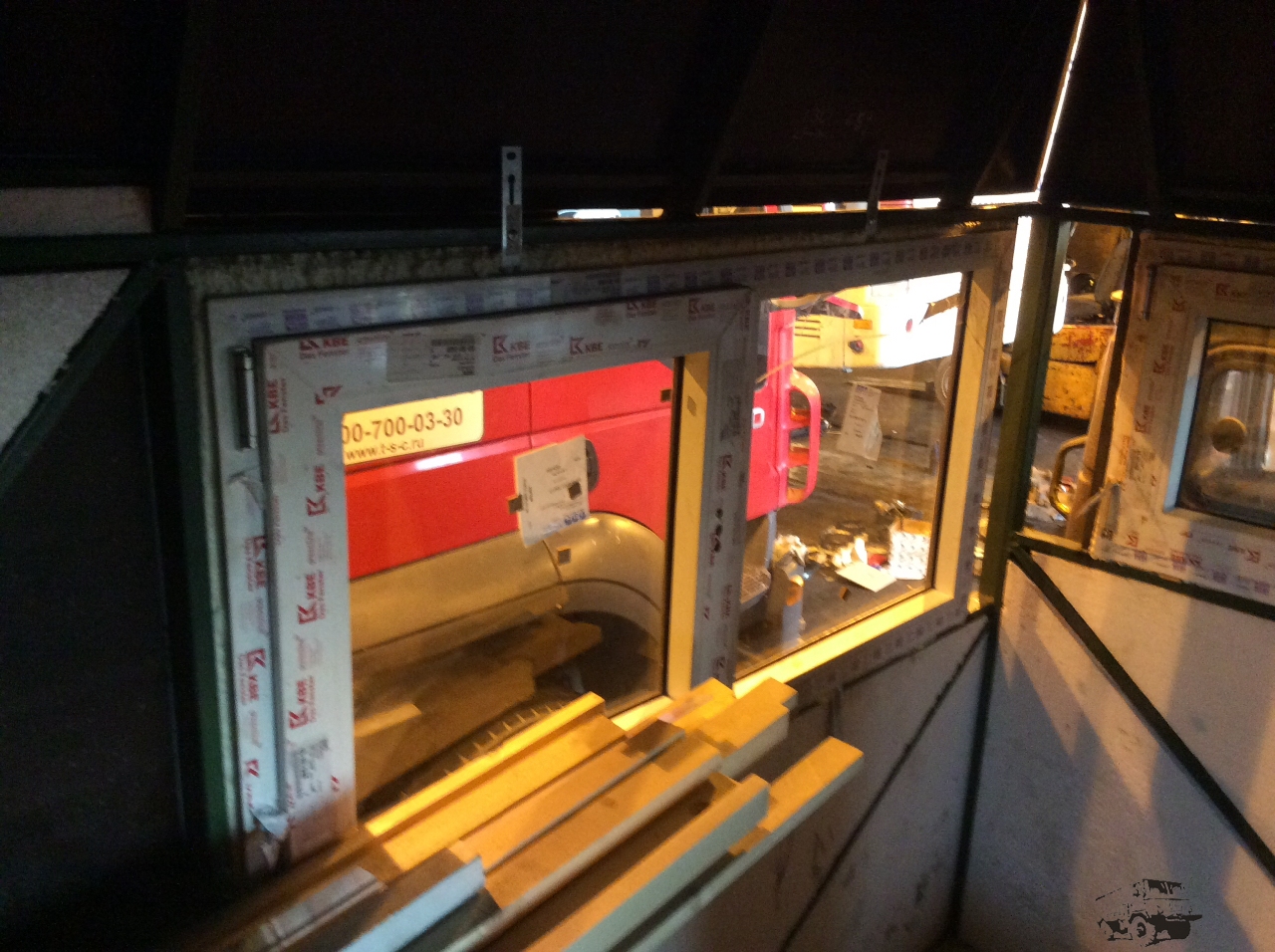

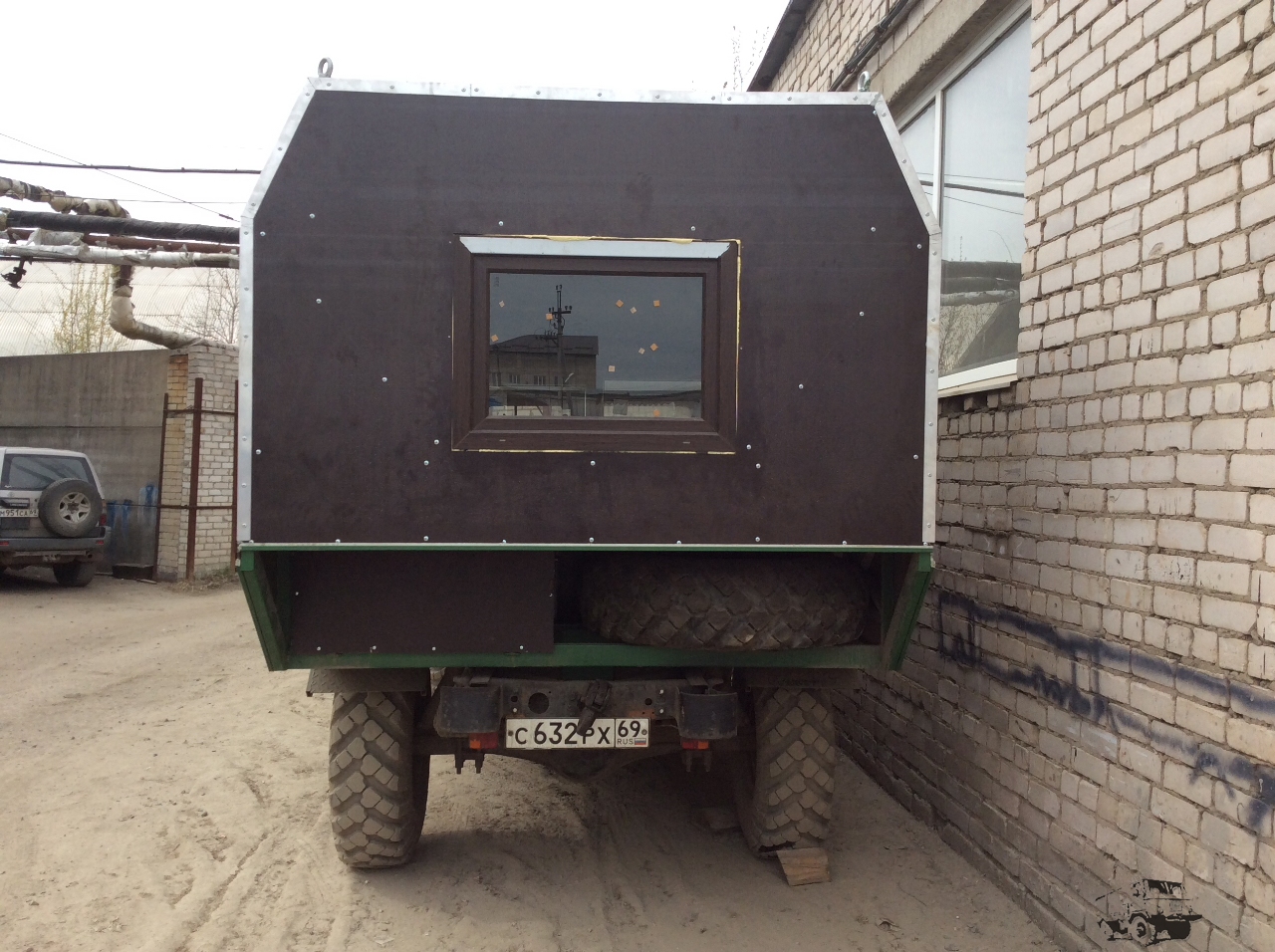

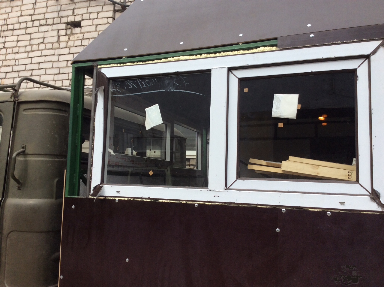

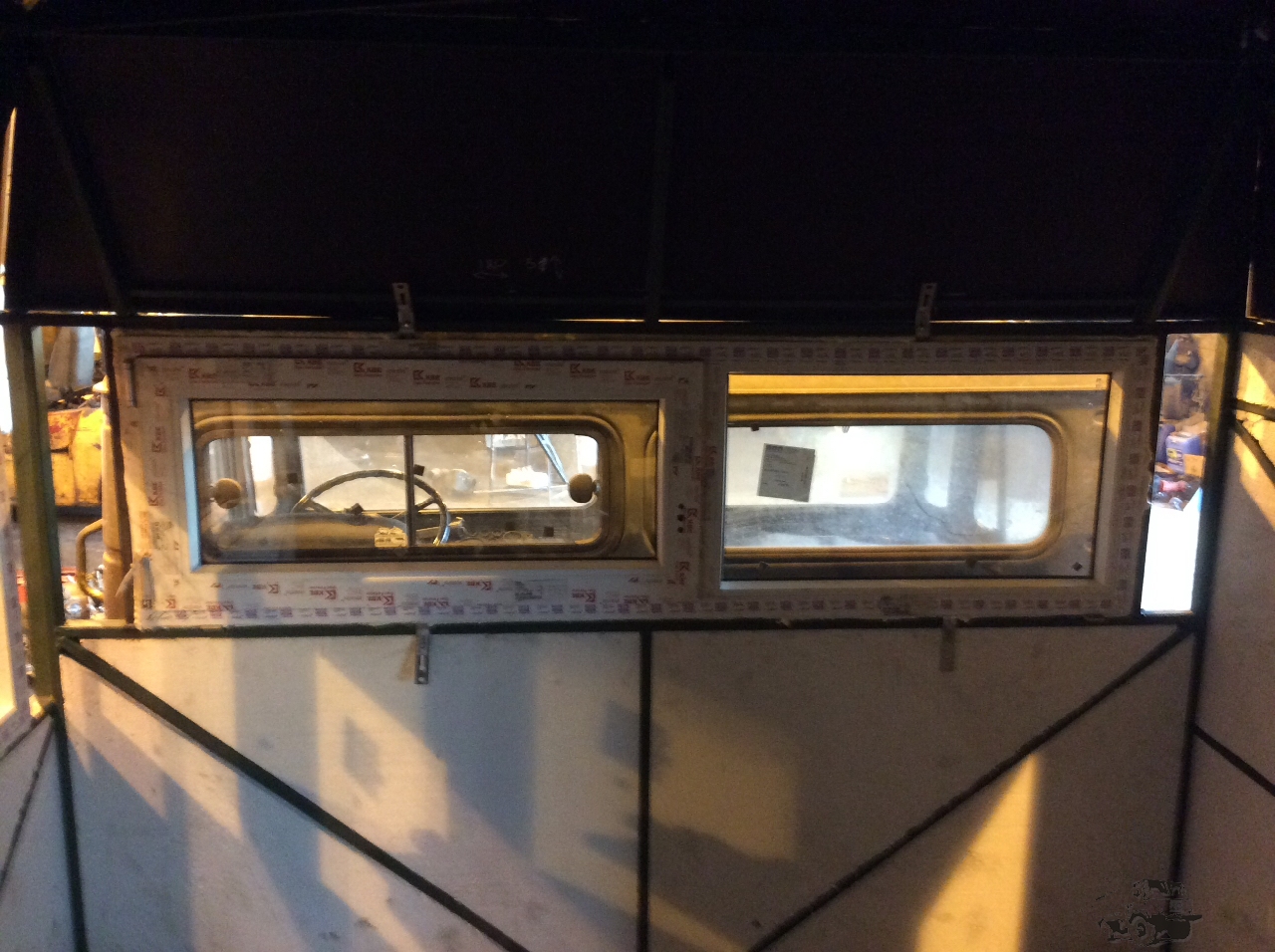

Окна приляпали. Осталось сделать красивое обрамление и окончательно герметизировать кунг...

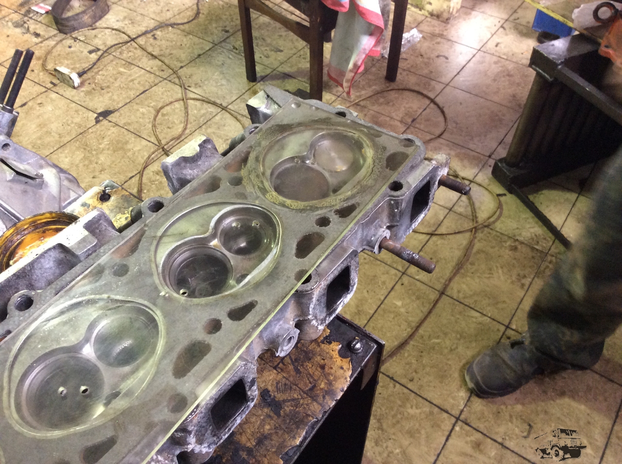

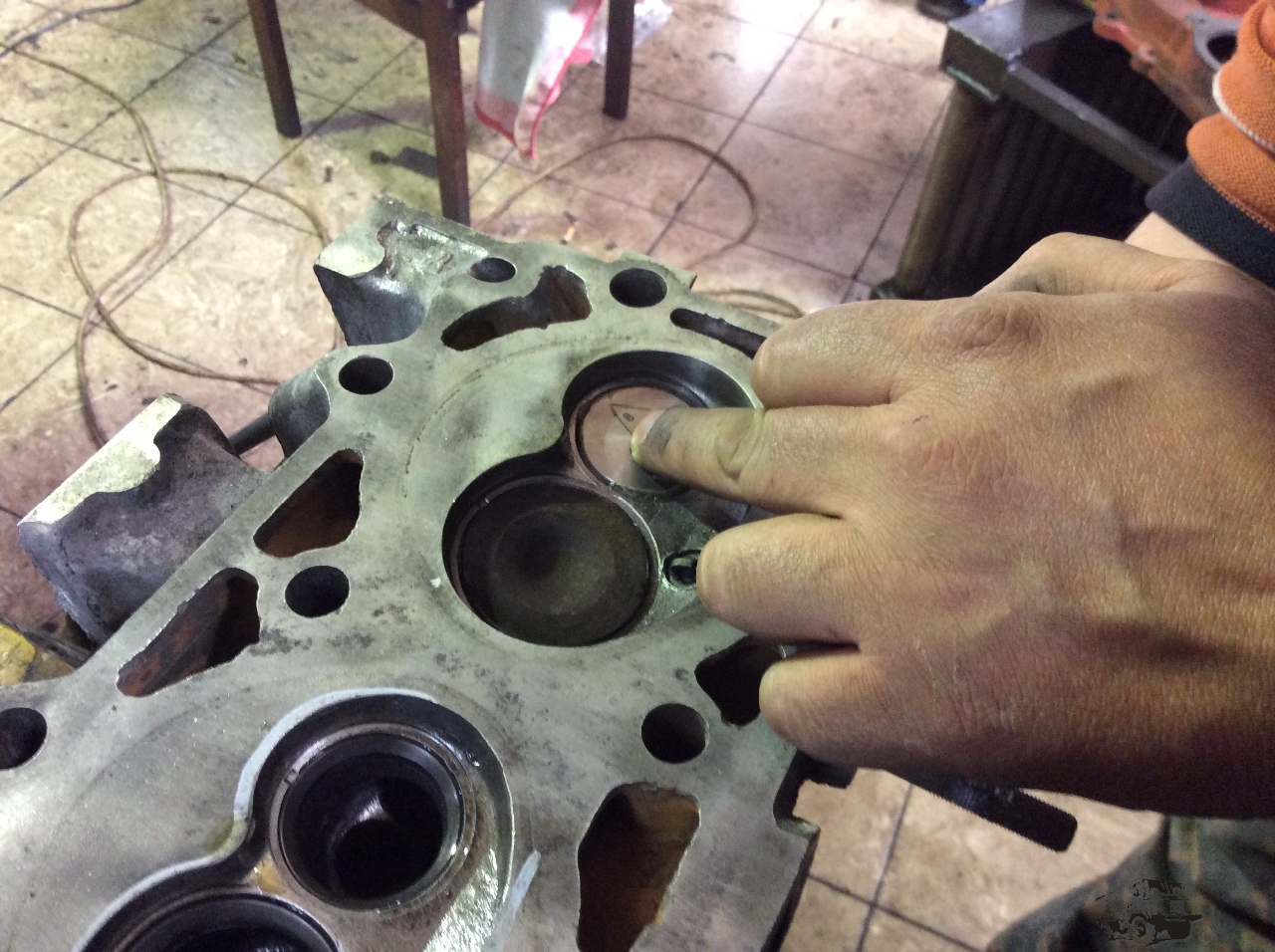

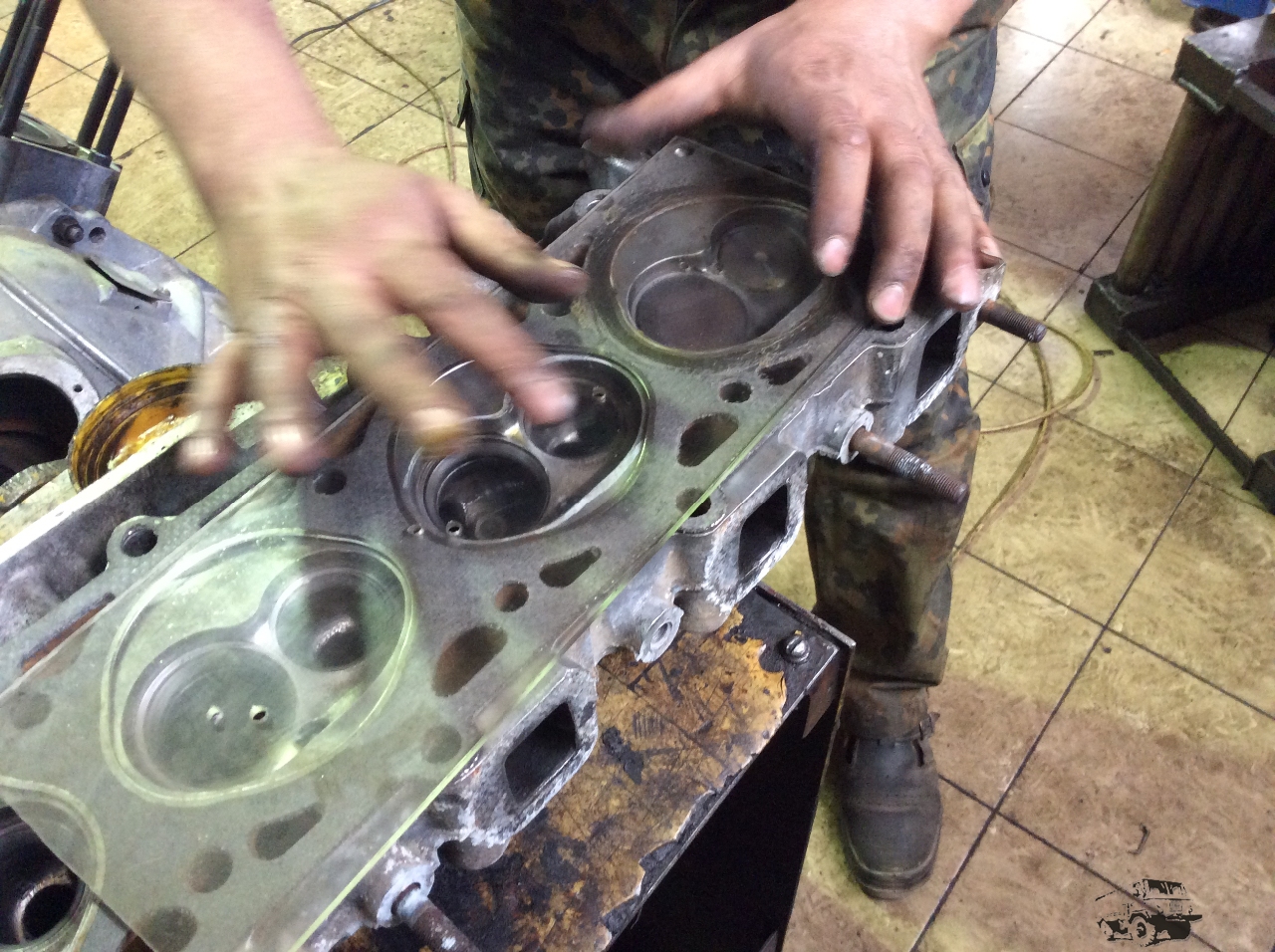

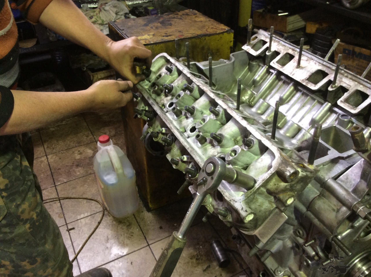

Обещанное измерение степени сжатия)
Откручиваем голову, литолом "приклеиваем" клапана, мажем прокладку, прикладываем дырявую стекляшку...
Камеру сгорания мерим водой, остальное салярой...

phpBB [media]

Полученные цифры...
620+77/77=9.05 погрешность процентов 10.... короче всё супер :mrgreen:
