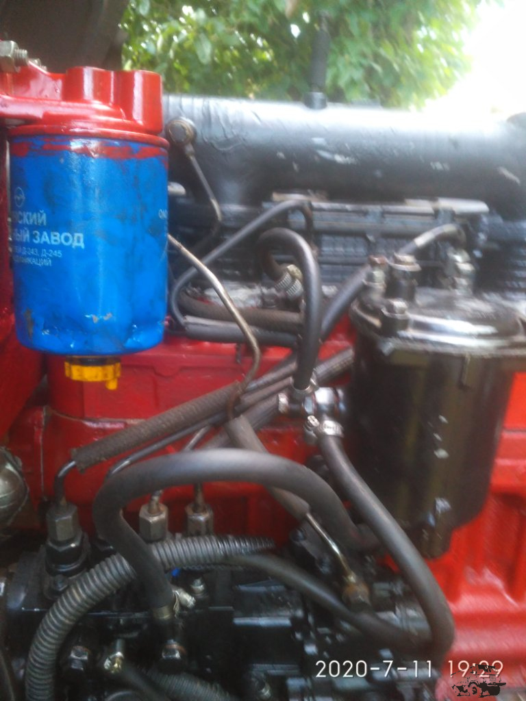

Поставил фтот нового образца,не смог запустить,поставил старый обратно,прокачал,запустился нормально.Что за хрень?
Сообщения: 4694
Поблагодарили: 204 раза
Фильтр точно новый? Выглядит как с помойки.
DESOTO
Сообщения: 1024
Сообщение DESOTO »
Нет, не новый,прислали вместе с кронштейном, покоцаный потому, что я его еле отвернул. В общем наверное надо новый покупать. Есть какой нибудь подешевле и по качеству, более менее?
Сообщения: 4694
Mann wk 723.
Сообщения: 2816
Благодарил (а): 87 раз
Поблагодарили: 85 раз
Оставлять старый фильтр непойми откуда пришедший к вам это писец....не на том экономите
DESOTO
Сообщения: 1024
Сообщение DESOTO »
Фильтр то поменяю,но всё выглядит так,как будто ТНВД его не прокачивает. В старом нет сопротивления,а в новом есть.Может тннд плохо качает,х.з. :(
Сообщения: 4694
Фильтр неизвестно где валялся,может в луже,по тому и не прокачивается. Купи новый и все прокачается. Новый фильтр закручивай руками,без ключа,смаж резинку маслом и устанавливай.

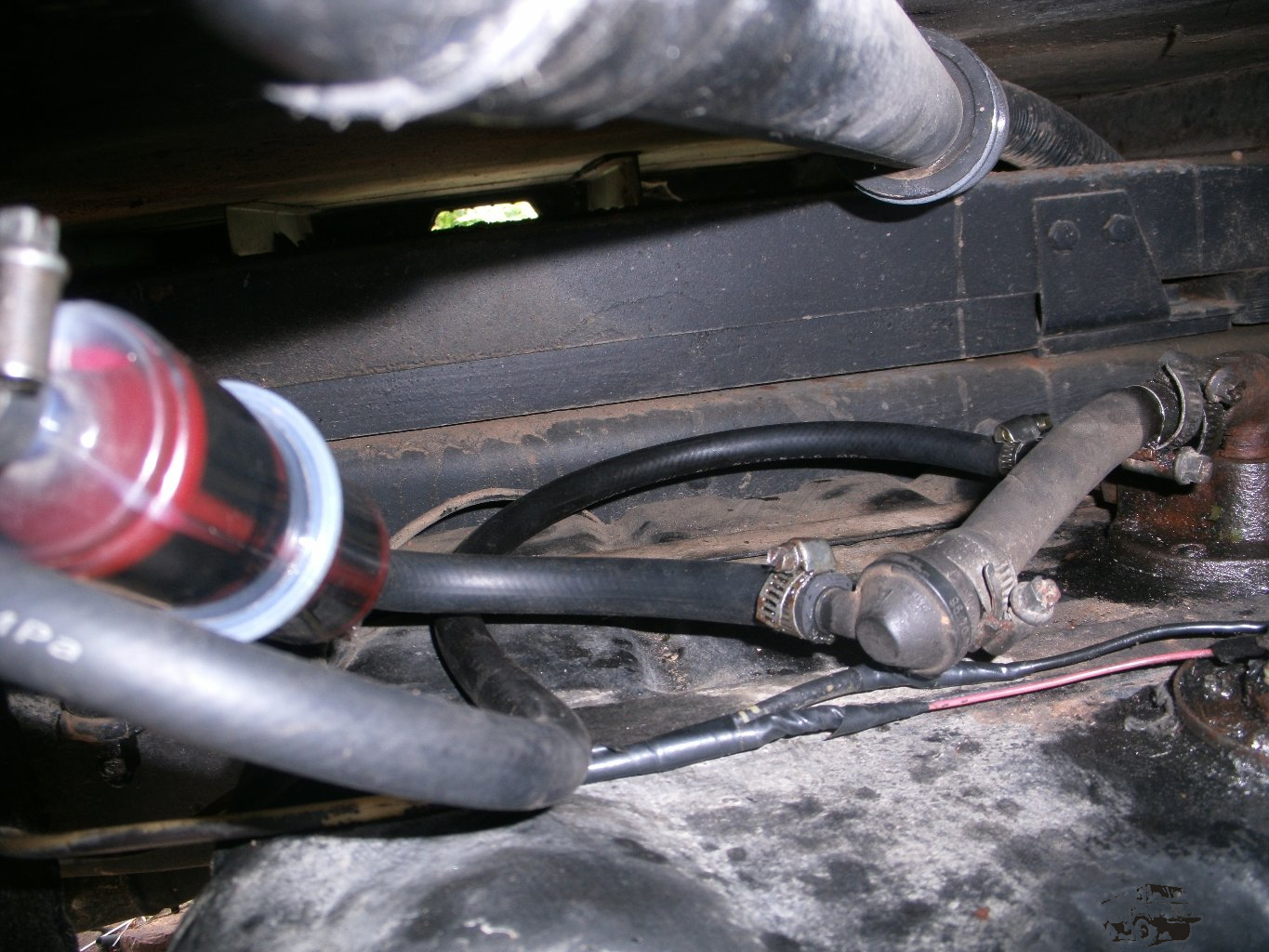

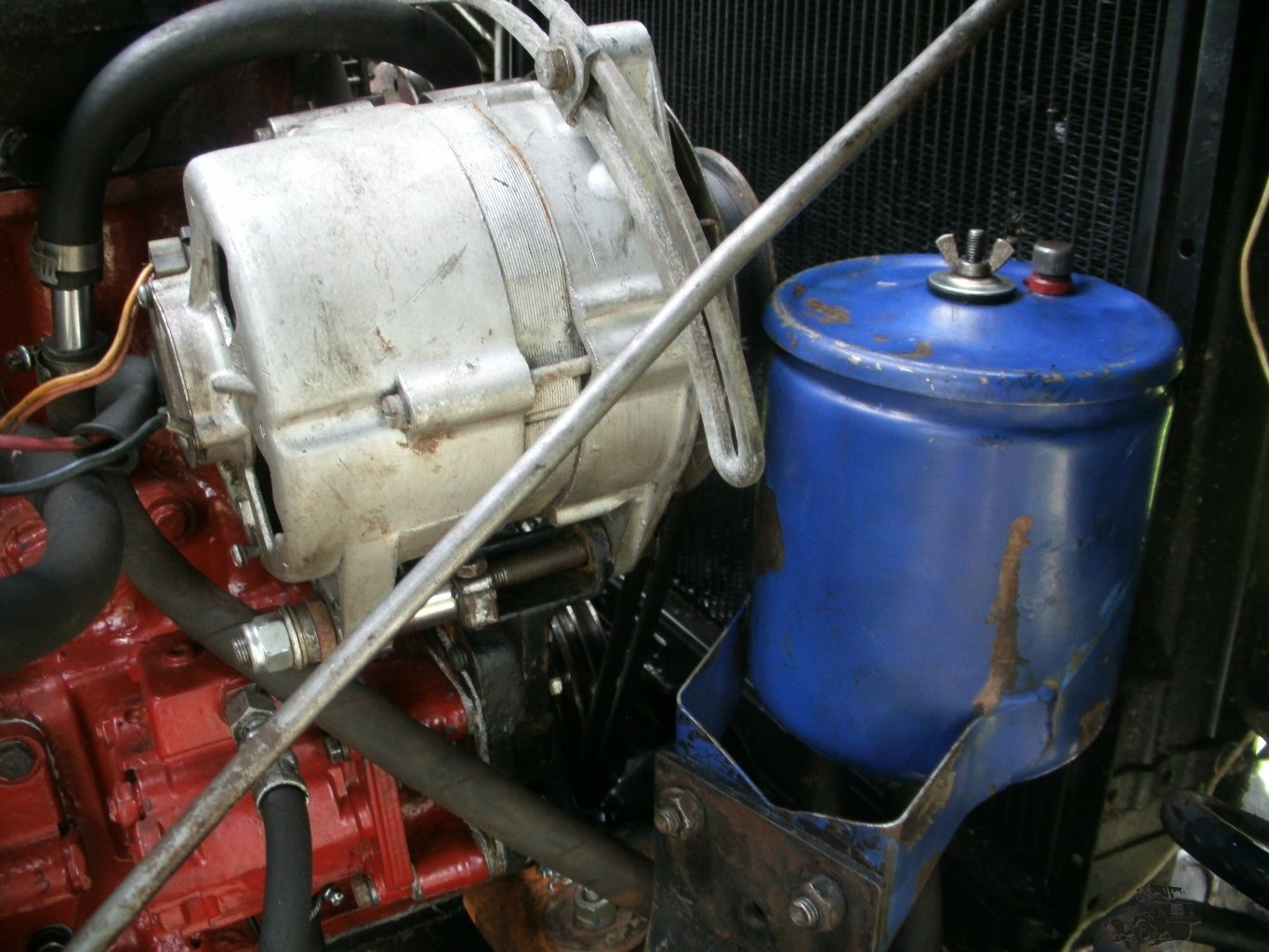

Шланги все новые ставил, отвернул сверху штуцер для прокачки, вроде соляра пошла, начал крутить, ни одной вспышки, открутил трубки на форсах, что то хиловато топливо идёт, крутил, качал, пока аккум не сдох. Поставил старый фильтр, чуть прокачал, сразу запустился. Открутил "новый" подул в него, там вроде как клапан срабатывает, средне дуешь, хрен продуешь, если сильно то да с трудом но дуется. Вот и думаю может насос не осиливает прокачать этот фильтр.х.з. Потом закажу по интернету Мановский, попробую его. Поставил бачёк гура, от Паза,а он какой то гигантский, еле впихнул, но будет мешать натяжке ремня, придётся наверное впоследствии. поменьше искать.
Ещё поставил около заборника топлива из бака, обратный клапан от 09 с вакуума, за ночь прозрачного фильтра, ни грамма назад в бак солярка не ушла.

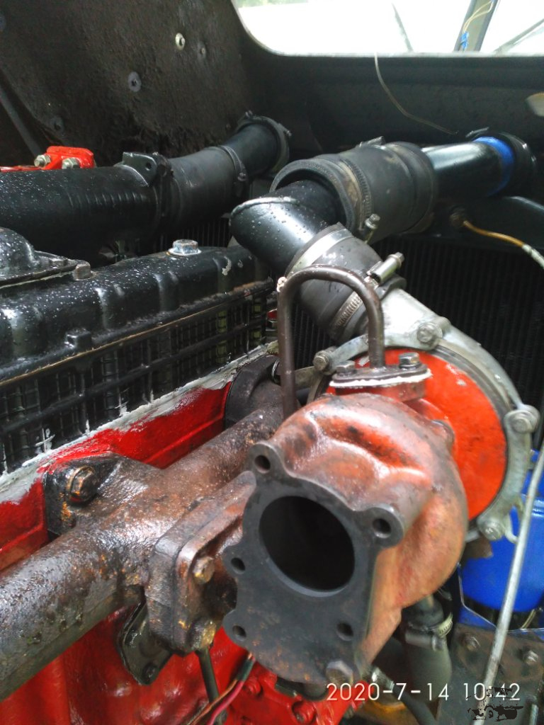

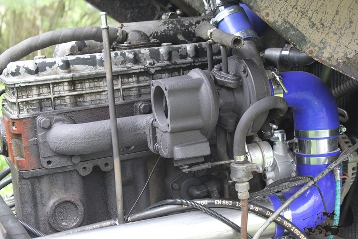

Вот у Дмитрия подглядел,что бы так повернуть турбину,её надо полностью разбирать, или можно просто болты выкрутить и повернуть на нужный угол?
Сообщения: 2816
Что именно, улитку наддува? Ослабь болтики по кругу и проверни, если есть клапан в турбине то трубочка гибкая на управление этим клапаном может несколько мешать, у меня если память не подводит она при этом пошла на укорачивание и согнулась в дугу. И у меня клапан давно закис, думаю можно её вообще выкинуть а отверстие заглушить
DESOTO
Сообщения: 1024
Сообщение DESOTO »
Повернул, всё отлично получилось!Даже эта хитрая заслонка, спокойно переставляется.
