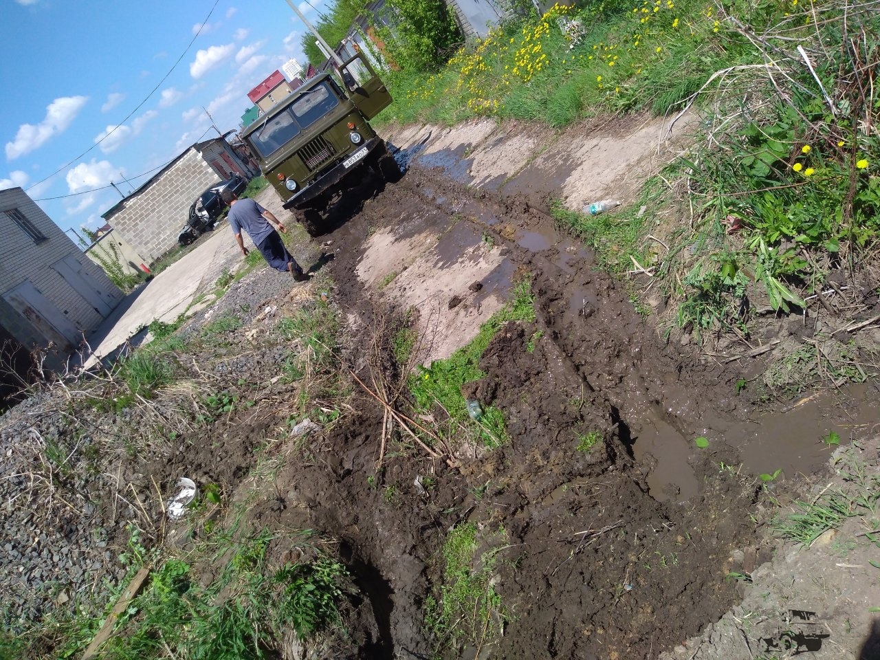

А я сейчас кунг ставить буду и с ним пробовать. Правда жал в пол в гору, сначала пошел резво, а потом сбрасывать начинает, толи бенз не докачивается....

На холодную не топлю по полной. А так может и фильтр, бак новый со всякой бармотухой был....Надо кстати глянуть фильтра, но мотор прет хорошо, буханку с 20 ку/ч в слабый подъем рву с 3 передачи с ходу ... Седня опять Учудил ) Камазом вытаскивали...
