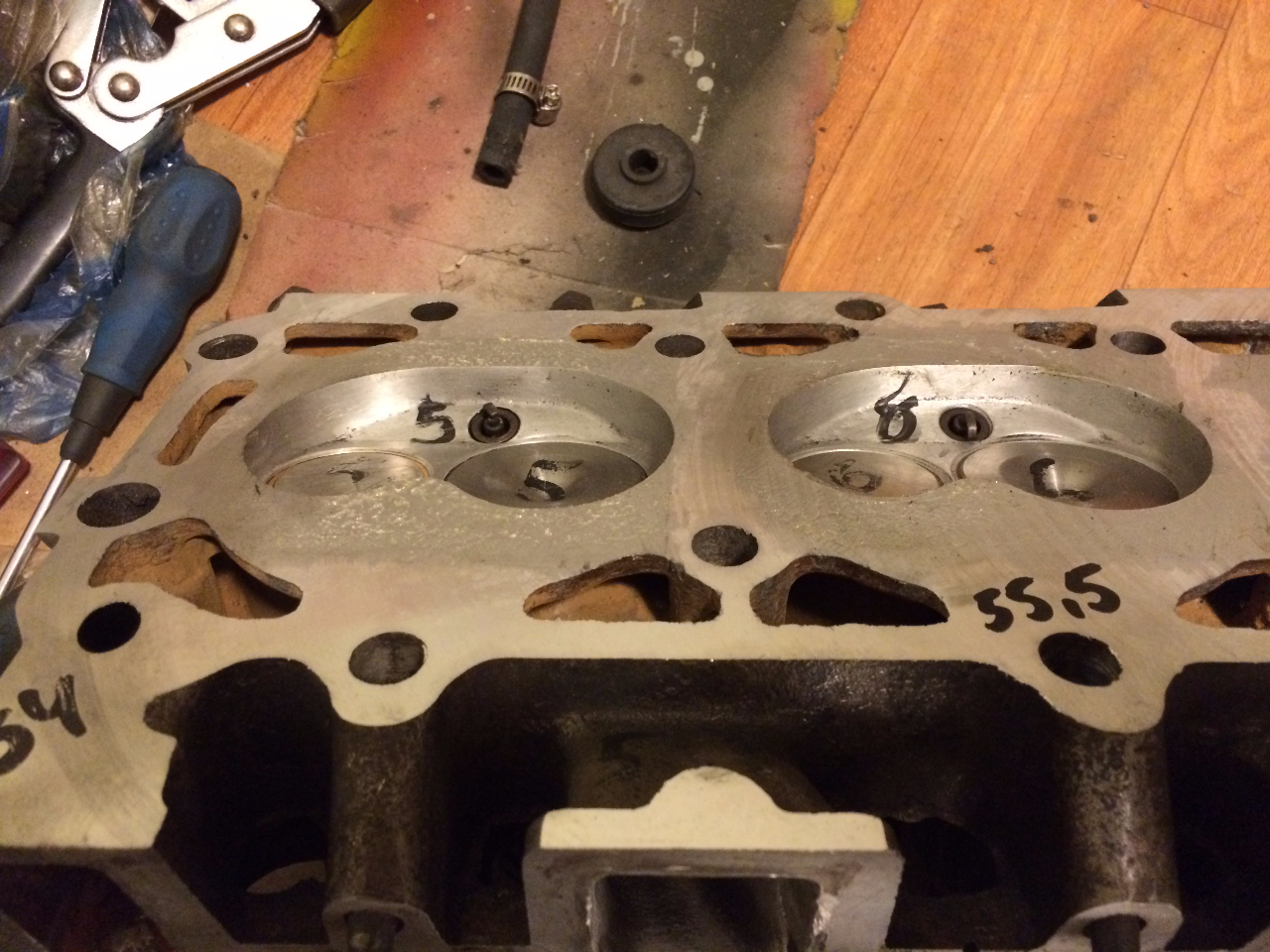

Мужики, подскажите. Перехожу на 92. Мотор не для 66 (ставлю на Паджеро 3) но всё же ЗМЗ 511. Вот пришлось сточить 2.2мм (головка под 7.6 компрессию) на обоих. Потом менял направляющие. Притерал сёдла и некоторые сёдла просели (это не критично?). Но засада в том что похоже когда грел голову под забивку направляющих я её перегрел (первый опыт) узнал это лишь когда на головку уронил какой-то предмет и повёз их снова на фрезу к тому же мастеру. Закрепили но фреза снимала не равномерно с каждого цилиндра. Пришлось снять ещё 1.3 мм и того 3,5 мм. Да и то вмятинка не совсе убралась, но приходится уже за кольцом прокладки. Так вот промерив шприцом камеры, получилось на одной голове. 57,5/58/57/56,7 на второй (та что с вмятинкой: 54/55,5/59/56,3. Меня напрягает что здесь сильная разница 59 кубиков. В этой камере вижу просаженное слегка седло клапана. Думаю, можно ли поставить клапан с ровной тарелкой от чего-то другого. Возможно как раз 2-3 кубика вытеснит. И те-же клапана поставлю на первой голове что бы сравнять со второй. Подходят ли клапана от каких то иномарок или наших моторов ещё?

Блин, похоже загубил головки. Я вот посмотрел на толщину привалочной плоскости и сравнил её с другой головкой (тоже 7.6) и тоже пиленную но на 2.0мм, так вот там толщина около 10-11мм а на этой 7 и даже 5 мм. Что скажите, нельзя её уже использовать, поведёт при нагреве? Нижняя та что стачивалась на 2мм.

Травников (ютуб) резал нашу головку для обзора, мяса там не очень много. А так практика только покажет, не жалко времени на возможно недолгую установку и подгонку паука под такой срез, ставьте. И при таком срезе это только под газ имхо.

свеча может достать до поршня

Эдуард. Я прикинул до свечи там ещё много.
Я посчитал. У меня выходит так. Камера згорания в среднем 55см3 + 11см3 прокладка. Vкз= 55+11=66см3. Считаем степень сжатия. E= (531.8+66)/66= всего лишь 9. Самое то под 92. До газа далеко. (надо минимум 12-14, как говорит тот же Травников).

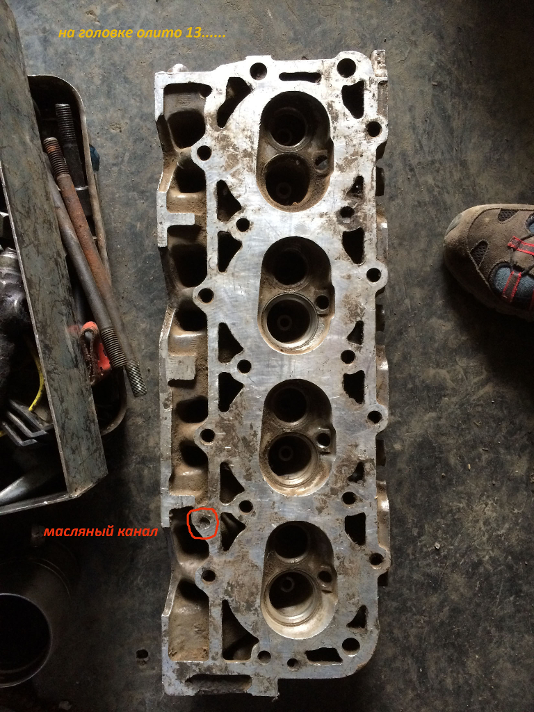

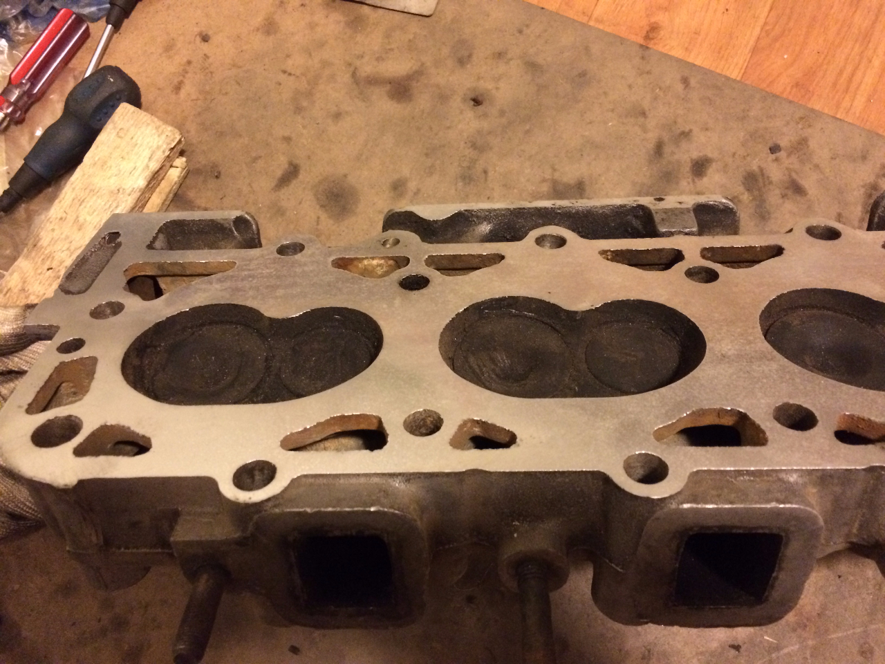

Нашёл 13 головы (с масляным каналом) и такие же головы но с отливами под шпильки, но уже 66 стоит и масляного канала в этом месте нету. Камеры одинаковые. Как я понимаю на Чайковском они дадут степень сжатия 8.5 а на Пазо (13-м) колене лишь 7.0? Или они дадут 7.6. Вообще что лучше взять их или с сердечками под 53, так же без шпилек. И ещё хотел спросить. Можно ли выбить прокладку из меди (0.5мм) или алюминия под наши головы? Или ещё тоньше?

Эта головка ни как ни 7.6! Хотел сказать полистай тему были фотки камер сгорания.Короче эта -6.8, которая на фотке пиленая та 7.6.Отливка напротив свечного отверстия.Были ещё 7.2 вроде головы у них отливка маленькая.

Да, с головками разобрался. 13-я голова на 511 моторе дает степень сжатия 6.7 всего. На Чайковском моторе даёт 8.5. Скорее всего буду ставить 13 колено и (нашёл) новые 53 головки с сердечками под степень сжатия 7.6.(жаль что без передних отливок под компрессор но ничего, гидроусилитель поставлю как то по типу генератора на пластине). Буду ставить 13-е колена на 53 стандартные поршни и шатуны (Костромская поршневая) В итоге должно получится так.
