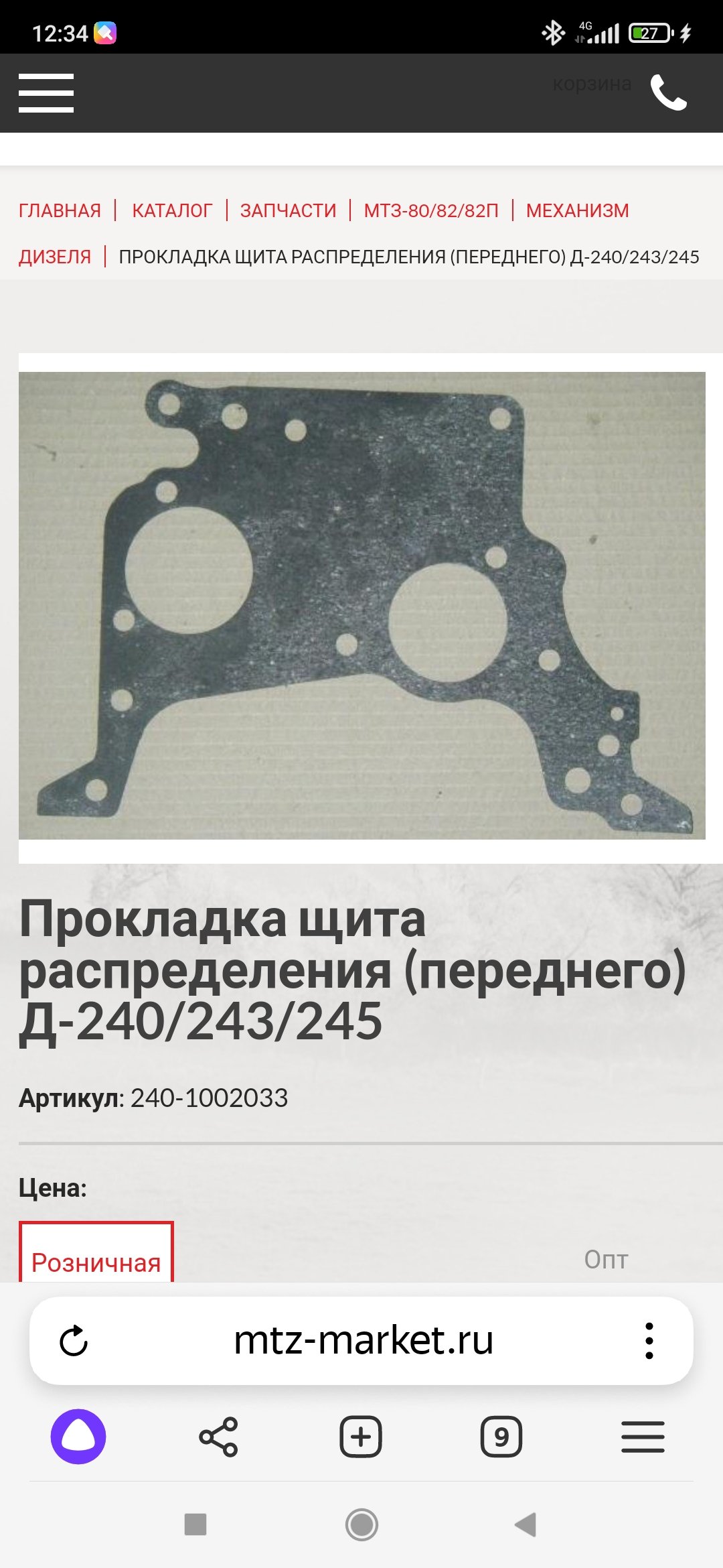

Всем привет, тичет масло из под тнвд, скорее всего из под плиты, много заморочек с заменой прокладки или что там сальники, есть кто опишет процесс?
Сообщения: 4696
Поблагодарили: 205 раз
Течет обычно не из под ТНВД,а из под плиты передней крышки,с внутренней стороны.
ПОМПАТЕХ1
Сообщения: 534
Откуда: Мурманская область
Сообщение ПОМПАТЕХ1 »
какой двигатель
Mityai
Сообщения: 477
Откуда: Амурская область
Сообщение Mityai »
kolinz, это та что где дюраль соприкачается с железной сантиметровой плитой , если да, то да, тикет именно там с плиты с низу
Сообщения: 4696
Обычно бежит эта прокладка.
Mityai
Сообщения: 477
Сообщение Mityai »
Да нее, седня обсмотрел всё, тнвд подтикает, эту прокладку тоже в планах под замену, но по теплу, так как там же все шестерни снимать придеца, долгая история наверное будет
